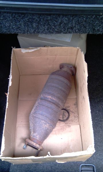

Eine etwas bedenkliche Sache: Der Kat liegt ausgebaut im Kofferraum und ich weiß nicht, ob der noch in Ordnung ist. Lambasonde ist aber im Motorraum verbaut, ist also nicht kat-los.

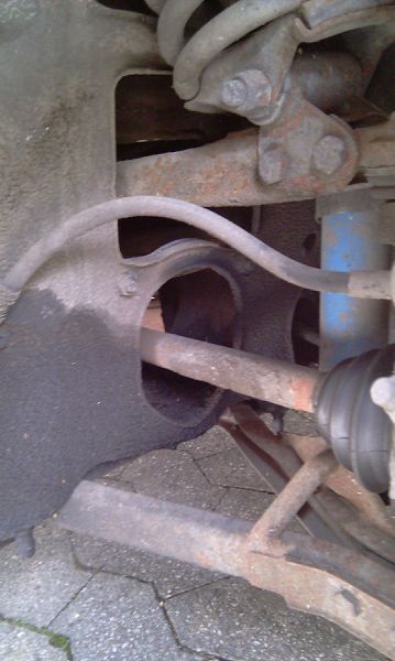

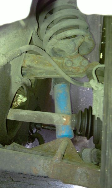

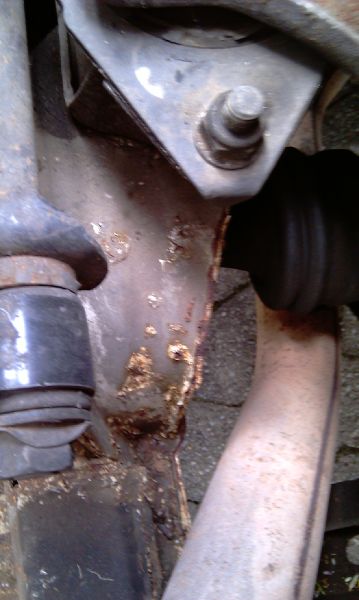

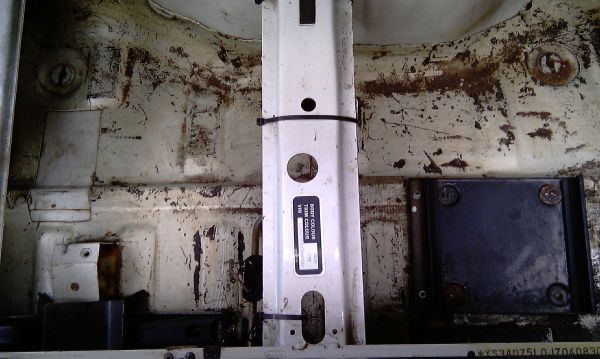

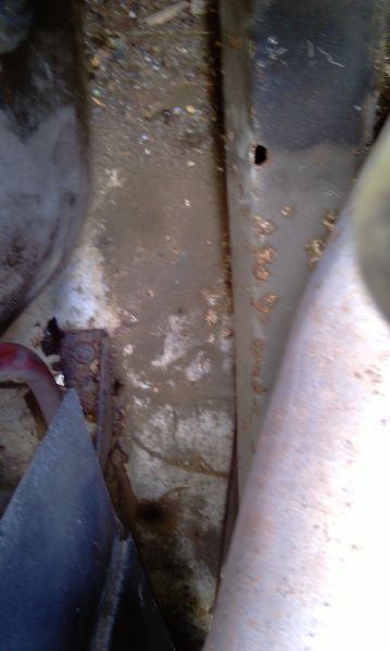

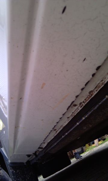

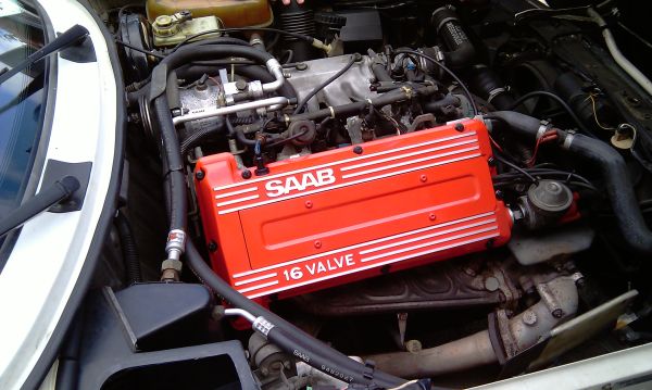

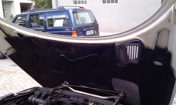

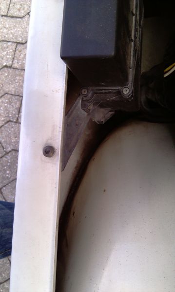

- Ist das beginnender Rost auf den Bilder Motorraum 1-3?

Wenn 175 PS eingetragen sind, dann ist da eigentlich kein Kat drin.
Wenn Ihr den Wagen anseht, schau mal auf das Steurgerät im Beifahrerfußraum hinter dem Teppich.
Bei einem 88er turbo 16V müsste die Bosch-Nr. auf -538 oder -570 enden.
Möglicherweise wurde der Umbau auf Kat begonnen, aber nicht beendet.
Bei dem 86er turbo 16s den ich gerade herrichte(-n lasse) war ein Kat und eine Lambdasonde verbaut, das Kabel der Lambdasonde endete hinter Anbauteile frei am rechten Kotflügel und es war ein Steuergerät ohne Abgasregelung verbaut:mad:

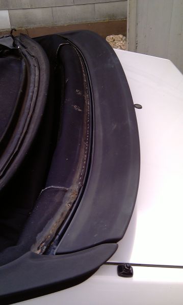

Es fehlt die hintere Verdeckabschlussleiste (verläuft parallel zum Heckspoiler und verdeckt die Tackerklammern).

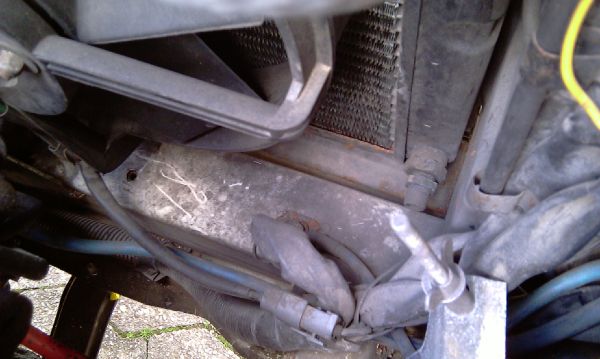

Sehe ich das richtig, das der Klimakompressor auch schon mit kürzerem Keilriemen stillgelegt ist? Die Umrüstung auf das neue Kühlmittel kostet nicht die Welle, sollte aber auch verhandelt werden. Die 4K von KGB scheinen mir auch realistisch zu sein (Kaufen!).

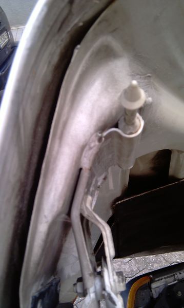

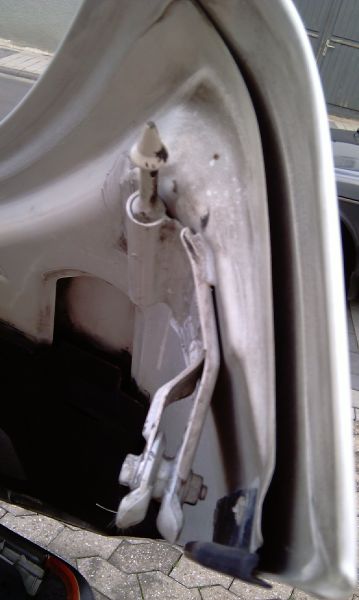

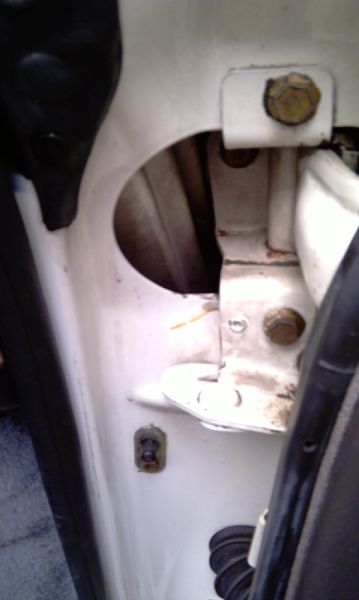

Schau doch auch bitte mal nach den oberen Führungsbolzen der Türen bei Motorhaube auf, wenn die ein Stück rausgucken ruhig reinklopfen, und dann bei geschlossenen Fensterscheiben schauen, wie beide Scheiben gegeneinanderlaufen, ob die bündig abdichten, afaik gibt es original die beiden Gummilitzen nicht mehr(das hintere Seitenfenster wohl insgesamt nimmer), bei meiner Fahrertür sind die verbraucht und machen ab Tempo 80-90 einen fiesen Sound.

Der Wagen hatte in Italien SICHER keinen Kat, vielleicht hat jemand in D eine "Nachrüstung " begonnen

Sehe ich das richtig, das der Klimakompressor auch schon mit kürzerem Keilriemen stillgelegt ist? ....

Im 900er wird zum Stillegen der AC-Riemen und die Umlenkrolle komplett herausgenommen.
Die Mühe des Durchspülens würde ich mir sparen: Neuer Kühler, neuer Thermostat, zumindest die oberen Schläuche und ggf. die Wasserpumpe neu, sind zusammen200-250 EUR und die Baustelle damit geschlossen.

Die Kunstoffschienen, die unter dem Verdeck die Tacker aufnehmen, würde ich ebenfalls wechseln - und es stimmt, die Abdeckleiste zum Kofferraum hin fehlt.

Da kann ich Klaus nur zustimmen, einen Kat gab es zu diesem Zeitpunkt in Italien nicht.
Also: Steuergerät mit Lambdasonde, passendes vorderes und mittleres Rohr mit Euro 2 Kat besorgen (Die 200 € Differenz zum KLR sind gut angelegt - umgebaut werden muss der Auspuff wegen fehlenden Kats ja sowieso).
Der abgenommene Riemen deutet für mich auf einen defekten Kompressor hin. Vemutlich hervorgerufen durch eine leere und damit undichte Klimaanlage.
Bedeutet, einer der Schläuche ist undicht. Kompressoren gibt es bei Schwedenteile.de, Schläuche auch. Der Trockner und ggfs. auch der Kondensator (Anschluss verdreht sich beim Lösen) sollten getauscht werden.
Rüste dabei direkt auf R134A um. Der Umrüstsatz kostet bei Skandix nur 24 €.

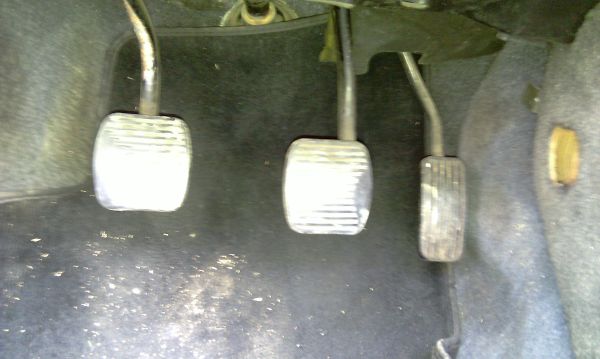

Der Beifahrersitz sieht übrigens stärker verschlissen aus als üblich, vemutlich ist innen der Stoffkeder gerissen. Auch eine Aufgabe für einen Sattler. Der Wagen könnte nicht noch mehr Kilometer haben?

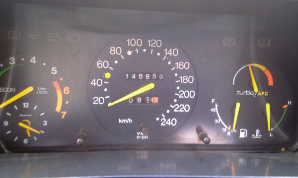

Schau Dir dabei mal die kleinen Schräubchen und die Zahlen auf dem Kilometerzähler an. Kratzer deuten auf eine Justierung hin - in Italien gerne gemacht.

Am Ende solltest Du das Cabrio komplett gegen Rost versiegeln lassen. Die Roststellen - besonders die innerhalb des Kotflügels unterhalb des APC mit Fertran oder ähnlichem behandeln bzw. fluten.

  • auf Kratzspuren am Tacho achten, vorhandene Papiere auf Stimmigkeit überprüfen

Noch eine Frage zur Kat-Nachrüstung. Verliert der Wagen dabei an Leistung oder gleich der Matrixkat das aus? Wo sitzt denn das Motor-Steuergerät? Der Verkäufer hat was von Redbox gesagt.

Ja, er verliert an Leistung. Aber nicht soviel wie mit dem Original Kat.
Das APC sitzt links am Kotflügel, Du hast es fotographiert. Hat nichts mit dem Steuergerät zu tun, sondern steuert den Turbo über den Klopfsensor und Drehzahl.
Sieh erstmal zu, dass Du den Wagen in den Straßenverkehr bekommst, dann können wir uns auch über andere APCs unterhalten.
Nein!
Er verliert (mit dem Metallkat) überhaupt nichts an Leistung, der erste Schalldämpfer des Non-Kartversion (wird durch Kat ersetzt) hat einen höheren Abgaswiderstand als der Metallkat ...
(und der Motor hat dank Lambdaregelung eine vernünftige Motorsteuerung.)
Das LH- Motorsteuergerät sitzt im rechten Fussraum vorn hinter dem seitlichen Teppich(Metalleiste abschrauben)
