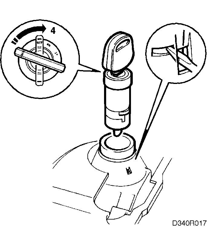

Hier das Bild zum Ausbau. Hilft aber vermutlich nix, wenn es sich nicht mehr drehen lässt.
[ATTACH]47616.vB[/ATTACH]
Zündeschlüssel in gerade Stellung drehen :eek:, dann mit dem Schraubendreher die Sicherung/Sperre des Zylinders freigeben und diesen nach oben rausziehen.
