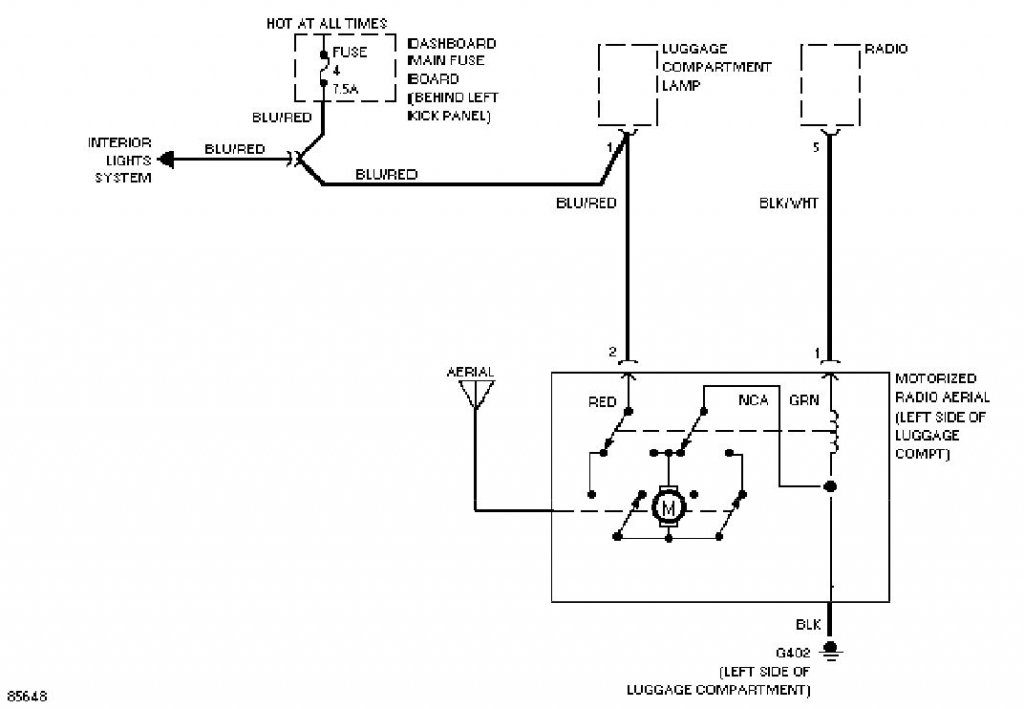

Stromlaufplan, Schraubenzieher, 2m 1,5er Kabel und ne Prüflampe gegriffen (Prüflampe, da kein Multimeter im Haus - das alte wurde letztens auf Sturzfestigkeit getestet :mad: )
Laut Stromlaufplan (siehe Anhang) verläuft der Saft von vorn über die Kofferraumlampe hin zur e-Antenne (tun die Kabel auch wirklich), ich hab den Stecker zur Antenne getrennt, prüflampe rein, Anderes Ende auf die Masse der Antenne (direkt an der Antenne somit gleich Masse Probleme ausgeschlossen es sei denn die Leitung zur Masse spinnt ) Ergebnis = Lampe an! Strom kommt also an.
Weiter,... Ich hab das Relais entkleidet, das Rote Kabel direkt am Relais hat auch Strom, also besteht kein Fehler zwischen Dauerplus und Relaisanschluss für Dauerplus, alle Leitungen also i.O.! berichtigt mich wenn ich falsch liege!
Dann mal Die Schutzkappe vom Relais runtergenommen und den Arbeitsstrom mit nem Holzstab geschlossen UND SCHWUPP: Antenne fährt raus!

Wenn du das Relais von Hand schalten kannst und die Antenne dabei funktioniert, bleibt ja nur dessen Steuerung als Ursache. Ich weiß jetzt nicht, wie hoch die Schaltspannung vom Radio ist, also ob deine Prüflampe dir die anzeigen kann. Aber wenn du dir Ersatz für dein "geerdetes" Meßgerät besorgst, solltest du doch prüfen können, ob beim Ein-/Ausschalten des Radios ein Spannungsimpuls an der Antenne ankommt... Wenn ja -> Relais defekt, wenn nein -> Radio defekt oder Leitungsunterbrechung der Steuerleitung, letzteres müsstest du dann wieder per Durchgangsprüfung versuchen zu beweisen oder auszuschließen.

sollte ich keine Spannung an der Steuerleitung vom Radio erhalten (hinten an der Antenne) werde ich mir noch überlegen ob ich die Leitung dann durchklingle oder direkt neu verlege.

Hm, ich würde jetzt die Antenne an einem Labornetzteil mit Dauerplus versorgen und den Schalteingang fliegend mit 12V. Und dabei auch mal den Strom messen. Im gegensatz zu den Scheinwerferwischern hat der DC-Motor in der Antenne vermutlich keine Strombegrenzung. Wenn da auch der Kommutator hin ist, dann zieht der vielleicht viel zu viel Strom.
