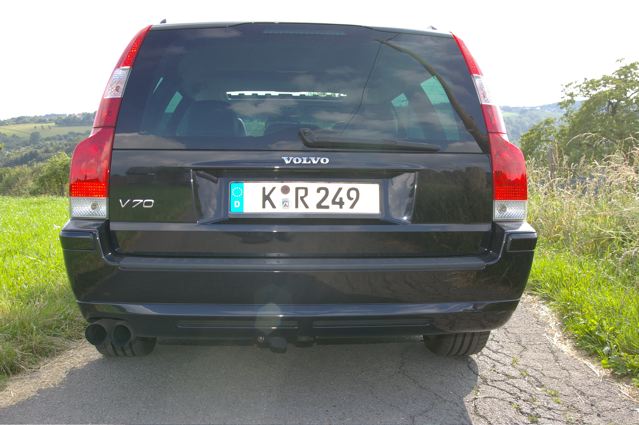

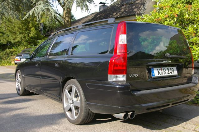

Gibt es für den Aero DEN Tip für eine abnehmbare AHK, die man so wenig wie möglich sieht? Gerne vertikal zu stecken...
Ich hatte an meinem V 70 R so eine von Westfalia, die war genial, da kaum sichtbar und ohne Schürzenausschnitt.
Grüße Axel
Nein, eine Vertikalkupplung gibt es nicht.

Nun brauch ich auch eine AHK aber eigentlich möchte ich mir kein anderes Auto kaufen. Anhängerkupplung an nem Saab geht ja mal garnicht, schon garnicht an nem Aero. Wenn man die aber so wenig sehen würde wie auf dem Bild von dem V70, dann wär ich da dabei. Um das Thema mal aufzufrischen, weiß jemand Rat?
