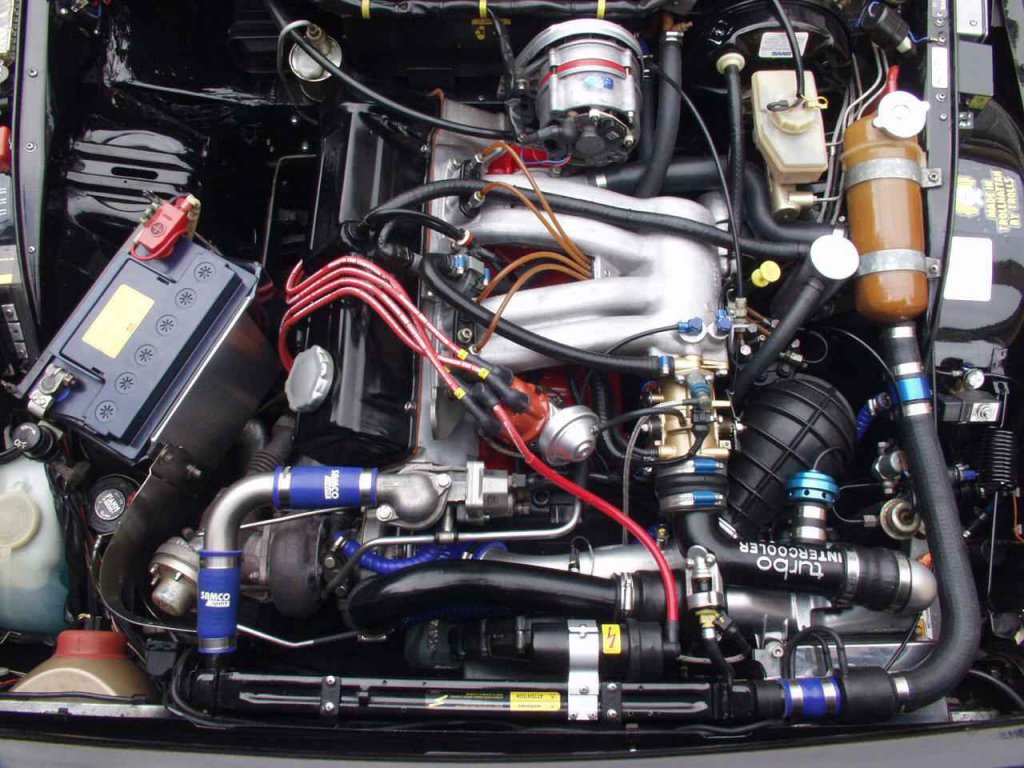

...bin auf der suche nach etwas detailierten fotos, von ladeluftkühlern im 99 turbo...
...kann mir da irgendwer behilflich sein???
alle, die ich auf die Schnelle finden konnte :smile:
Ui !!! Schon so lange her!
So eng ist es im 99er Motorraum (gewesen) !
Und anfangs mochte ich die extrem lange Nase des 900ers bei gleichem (kurzen) Radstand gar nicht und habe Jahre gebraucht, bis ich mich dran gewöhnt hatte und umgestiegen bin.
wenn Du schon optimieren möchtest, so würde ich den LLK z. B. den breiten von Forge nehmen und ausserhalb des Motorraumes unter dem Spoiler anbringen und Luftleitbleche unter den Spoiler montieren ist am effizientesten.
Wie wir beide wissen, ist es beim 99er schon genug problematisch die Hitze aus dem Motorraum weg zu bringen. Ich sauge die Luft unter dem Auto an, um nicht schon 100° warme Luft noch zu verdichten.
