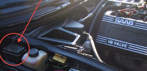

habe gestern fast das Auto abgefackelt - weniger aus Verzweiflung sondern weil in dem ABS-Sich.Kasten scheinbar ein Kurzer ist.
Mir war aufgefallen dass das rechte (scheinbar neuwertige) Relais relativ warm war, obwohl Zündung bereits eine ganze Weile aus...
daraufhin suchte ich das Alte das ich noch hatte,setzte neue Sicherungen ein,checkte nochmals alle Verbindungen am Ausgl-Behälter und am Block,sprühte Kontaktspray rein,startete den Motor und für 3 Sek. war die verf.. ABS Leuchte endlich aus - stieg also
erwartungsvoll auf die Bremse,Leuchten flatterten wieder auf:eek:...und Rauch stieg ratzfatz aus dem Kabelbund der vom ABS Kästchen weggeht:eek::eek:..ohh ha!
Auch im Süden gibt es (1950km von "Lautern" weg,graue und regnerische Tage...daher heute nur mal den Kasten demontiert,und das "Gekabel" ca. 30cm frei gelegt - bis endlich keine geschmolzene Kabelummantelung zu sehen war - sind 3 Kabel davon betroffen,ausgehend von einem 0.75er schwarzen - den Kasten habe ich noch nicht völlig offen,kann also noch nicht sagen,von welchem Steckplatz am Kasten das Übel ausgeht ...schon fast sinnvoll mein Problem in den Elektrik-Bereich zu legen:confused:???
by the way: wenn jemand einen ABS-Sich.kasten "übrig" hat (der mit 3 Sicherungen und 2 Relais),einfach mal anbieten!
...oder vielleicht einfach ein Gesuch im Marktplatz aufgeben...
da es sich offensichtlich schwierig gestaltet einen Sicherungskasten zu ergattern(evtl. wegen dem Kabelbaum?),
mal eine naive Frage:
laesst sich die Regeltechnik evtl. umgehen,so dass die Bremse funktioniert - also "einfach" ohne ABS?...
[ATTACH]77784[/ATTACH]
