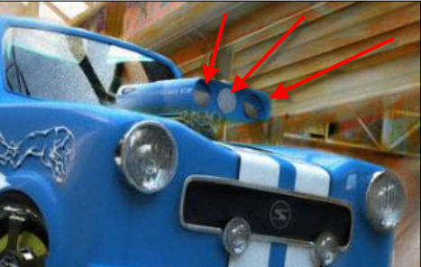

hier z.B. 1/3 der Luftversorgung vom abgebildeten Trabbi von vorhin, der hat nämlich eine 3-stufige Aufladung :eek:,
wie man mit geübtem Auge unschwer am 3-fach Ansaugrüssel erkennen kann :tongue: :

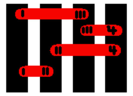

wenn man schon dabei ist, sollte man das aber richtig machen ! :star:
aufgrund der Zündreihenfolge entstehen (meist harmonische :biggrin:) Schwingungen im Ansaugtrakt !
diese Schwingungen kann man mit den strömungstechnisch erprobten Wirbel-Verbindungsrohren dazu nutzen ....
im Teillastbereich einen besseren Füllungsgrad der einzelnen Zylinder zu erzielen ..... :alberteinstein:
hier eine schematische Skizze dazu :
