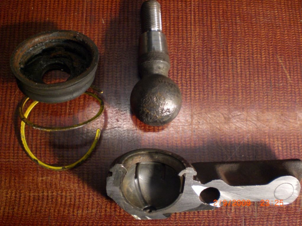

...anbei mal das bild eines zu anschauungszwecken von uns zerlegten traggelenks. siehe dazu auch:
http://www.saab-cars.de/453662-post41.html
hier ist deutlich zu sehen, dass das tg deutlich mehr als "nur so ein gummipuffer" ist...
wenn sich alle schrauben lösen lassen:redface: dann sollten in zwei stunden mehrer traggelenke zu wechseln sein...:rolleyes:

Abhängig davon wie lange die Manschette schon gerissen ist wird der Kugelkopf deines Traggelenks ähnlich dem auf dem Bild von wizard aussehen. Eigentlich sollte der Kopf nämlich schön blank sein und nicht so vernarbt... Das trägt auch nicht unbedingt zu einem besseren Fahrverhalten bei.....Ist sicher nichts was du "morgen" machen musst, aber bei nächster Gelegenheit würde ich da schon was machen. Und dann vielleicht auch direkt Nägel mit Köpfen machen und alle 4 Traggelenke tauschen....

...du kannst dir sicher sein, dass bei einer defekten manschette des traggelenkes der zeitraum bis zum auftreten erster geräusche durchaus "überschaubar" ist...:rolleyes: also lass jetzt wechseln...

der ausbau des traggelenkes, welches wir dann schlussendlich zerschnitten haben, dauerte ein wenig länger...:redface: einer der bolzen derart festgerostet, dass das traggelenk final nur durch ausbauen des ganzen unteren querlenkers und anschliessendes ausbohren der bolzen ausgebaut werden konnte. als kollateralschaden noch ein gerissener schraubstock...:frown: aber das war hoffentlich die ausnahme...:rolleyes:
