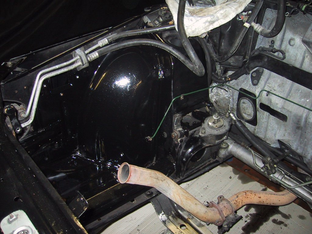

AC -Kompressor kann mit angeschlossenen Schläuchen drin bleiben
(der Rest der Klimaanlage stört ja nicht beim Ausbau):
-Riemen und Umlenkrolle vom Komressor abnehmen
-Kompressor incl.Halter lösen(2x Inbus oben , 1x SW 12 unten)
-Kompressor nach rechts auf den Lüfterkasten legen (Lappen drunter ) dann ist er aus dem Weg
Sieht dann ungefähr so aus.
Danke Klaus,
Du hast mir sehr geholfen, dann mach ich den 5-türer mal Sommerfest.
Gruss moto
