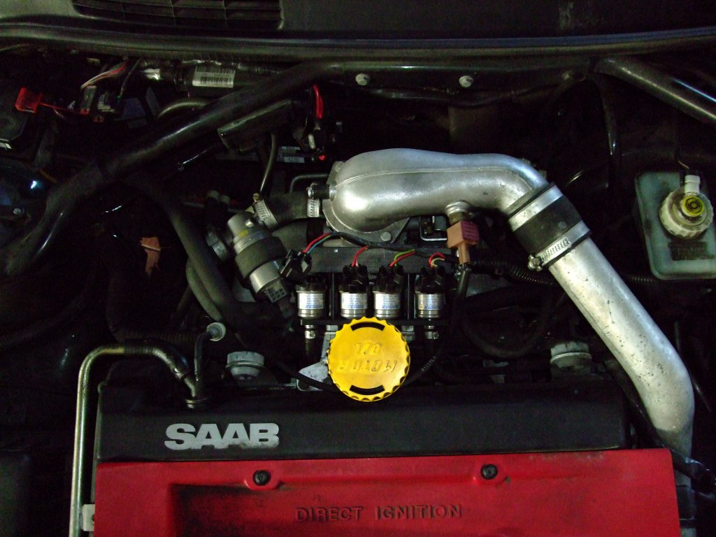

Heute dann nach dem einkaufen lief er nur noch auf 3 Pötten. Ich also zu Hause mit dem "Gasmann" am Ohr die Stecker von der Gasanlage einzeln abgezogen, und Zylinder 1 als defekt festgelstellt. Sicherheitshalber die (neuen) Kerzen untereinander getauscht, um hier einen Defekt auszuschliessen... - dann kam mein Nachbar, der bei einem Autoteilehandel arbeitet. Ich ihm das ganze vorgeführt... Stecker 1 ab, keine weiter Laufunruhe, Stecker 2 ab, läuft unruhiger, Stecker 1 auf Zylinder 2, läuft wieder auf 3 Pötten... dann der Hammer: Stecker 1 auf Zylinder 1 - das Ding läuft, alles wieder zusammengebaut und die Kiste läuift wieder auf 4 Zylindern... - Probefahrt... : immernoch das Ruckeln im mittleren bis hohen Belastungsbereich... -

Welche Stecker hast du abgezogen? Die an den Rails?

sorry, ich kann nicht mehr sagen, wie das heisst. Der "Gasmann" hat mir am Telefon paralell INstruktionen gegeben. Von vorn betrachtet direkt hinter dem Öleinfüllstutzen habe ich die gesteckte Kunstoff-Abdeckung entfernt. Darunter sind die 4 zur Gasanlage gehörenden "Zündkontakte". Es wird jeweils 1 Zylinder angesteuert. Zylinder 1 funktioniert nicht richtig, oder nicht immer....

Da wo du warst sitzen die Einspritzventile für Benzin. Ggf. auch die Rails für LPG. Bei mir liegen die auf der DI.
Kannst du bitte Mal ein paar Bilder von dem Bereich machen?!
Hier eins, nicht Toll, besser als nix. Das wo die dünnen bunten Drähte hingehen sind die Gasdüsen (Rail, Injektoren). Von denen gehen Gummischläuche zu den 4 Rohren des Ansaugkrümmers. Dahinter bis darunter liegend müssten die Benzin-Einspritzdüsen liegen, IMHO direkt in die Rohre des Ansaugkrümmers eingeschraubt und oben über Verteilerrohr mit Sprit versorgt.

als Anhang das Bild. Wir sprechen also von rails, denke ich. Ich habe, auf dem Bild zu erkennen, mal Stecker 1 abgezogen... (wie lege ich ein Bild hinter ein Wort ? - so wie bei Dir bei "hier" hinterlegt ist ?)
Vermutest Du ein Defekt im rail oder eher in der DI ? Was kostet ungefähr so eine Zündkassette ?

das deutet dann auf eine defekte Düse (kommt schon mal vor) oder einen Wackler in der Verkabelung hin. Und auf Benzin läuft er einwandfrei? Dann ein Fall für den Umrüster.

nee, der läuft auf Gas UND Benzin gleichermassen besch... - gestern bin ich wieder nur auf 3 Zylinder pöttkernd zu Hause angekommen. Heute morgen ging es wieder... - Ich habe eine neue Kassette bestellt. Der Gasmann sagte und ich glaube ihm, dass er einen Defekt an der Gasanlage zu 99 % ausschliesst. Defekte Düse scheidet denke ich aus, weil er ja auf GAS und BENZIN gleich unrund läuft. Ich tippe immer mehr auf die Kassette, weil wenn ein Zylinder ausfällt es immer Zylinder 1 ist. Dazu das Ruckeln bei Teil- und Vollast...
