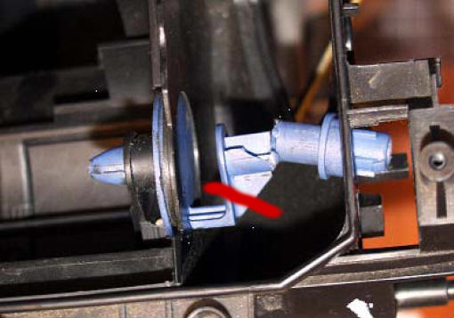

Ok, ich glaube nun habe ich ein richtiges Problem. Auf der Beifahrerseite ist nicht der Arm gebrochen sondern die blaue Aufnahme für den Arm. Zu allem Überfluss ist die Aufnahme auch noch in das Gehäuse gefallen.
Jemand eine Idee, wie ich das Ding da wieder raus bekomme und wo ich Ersatz finde?

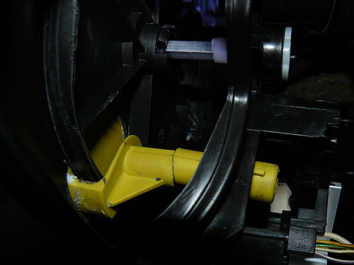

Beschreibe doch mal, was genau an welcher Stelle gebrochen ist. Sprichst Du von der Welle ? Ist diese wie auf dem zweiten Bild gebrochen oder direkt an der Mischklappe ? Wenn noch ein Rest auf der Klappe steckt, kannst Du einen Reparaturarm kaufen und darüber stecken. Such doch mal hier im Forum, Walter hat sich vor kurzer Zeit einen solchen Arm bei Flenner bestellt und eingebaut. Falls ein abgebrochenes Stück der Welle in den Klimakasten gefallen ist.... Herzlichen Glückwunsch. Das wirst Du wohl nicht mehr herausbekommen. Da kannst Du nur hoffen, daß es sich nicht verkantet :frown:
Bild 1 kommt dem schon ziemlich nahe, nur dass das Ding noch an einer zweiten Stelle gebrochen ist (siehe Bild).
Mist. Ich würde Dir gerne Mut machen, aber das hört sich gar nicht gut an, scheint ein sogenannter "bad break" zu sein :frown: Ich fürchte, auf dem kleinen Rest der Welle wird der Reparaturarm nicht halten...
