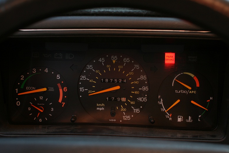

Eine Frage habe ich noch: Springt der Lüfter IMMER an, wenn die Anzeige "nach oben schnell"?
das muss ich noch testen, glaube ich aber kaum, da der Zeiger auch wenns draußen sehr warm ist oft gleich beim starten auf Vollausschlag hochschnellt. Der steht dann dort und bewegt sich keinen mm bis der Wagen wieder abgestellt wird.

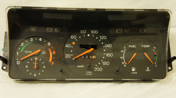

Hallo Saab-Freunde,
das Temperatur-Nadel Hin-und her Hüpf Problem habe ich immer noch. Habe auch so ziemlich Alles versucht. Seitdem ich an der Tachorückseite rumhantiert hatte, geht von selbst mein zweites ausgefallenes Tachobeleuchtungsbirnchen wieder, aber das Nadelnachziehen hat nichts gebracht. Ich vermute mein Kombiinstrument hat einfach ne Macke.
Ach übrigens habe ich nebenbei mal die Kühlwassertemp. mit einem elektrischen Thermometer direkt oben und außen oben auf dem Thermostat bei laufendem Motor nachgemessen.
Der Kühlerventilator ist bei 94-95 Grad angesprungen. Ist das zu spät, und wenn ja woran kann das liegen? Thermostat und beide Kühlerschalter sind außerdem neu. Wassergemisch ist 50/50 G48 mit destilliertem Wasser. Letztens dampfte der Wagen auch ordentlich auch an der Ampel vorne am Kühler, allerdings habe ich das wegen des Regens nicht weiter beachtet und für normal gehalten.
Wäre wiedermal dankbar für Eure Tipps.

1. lüfter wird über thermoschalter am kühler direkt angesteuert
2. temperaturanzeige wird über geber vorne mittig am motor gemessen, vielleicht einfach kontaktschwierigkeiten

ich gehe davon aus du hast ein ganz "simples" kabel/masse-problem zwischen anzeige und geber ... der geber kost 12eur oder so, kann man mal auf verdacht tauschen ... defektes kabel wäre eher ein ziemlicher aufriß

Den Temp-Geber werde ich jetzt endlich besorgen und tauschen, weil das Problem mit der Dancing :dancing:Temp-Nadel immer noch besteht. Das nervt.
Heute morgen hatte die Nadel zwar keine Hüpfer aber stieg wieder kontinuierlich bis in den roten Bereich, obwohl der Kühler kühlt und das Thermostat öffnet.
Wasserverlust habe ich eben auch keinen. Aber es irritiert schon enorm wenn man ständig mit dieser Unsicherheit fährt, ob der Motor nicht doch überhitzt.
