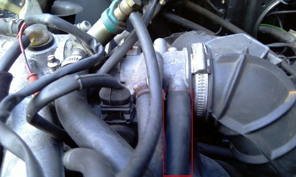

- Da wäre dieser Schlauch mit vielen Verzweigungen der zur Spritzwand hinführt.
Scheint unter der Ansaugbrücke defekt zu sein, da dort ziemlich ölig (siehe Bilder)

Ich kann auf dem Bild keinen wirklichen Schaden erkennen.
Schlauchschellen nachziehen, Säubern und beobachten.
Falls Du austauschen möchtest, Versuche es mal bei skanimport oder skandix.
(Kosten aber eine Kleinigkeit)

Der Schlauch der auf den Bildern so ölig ist, ist definitiv kaputt. Hab gesehen dass an der Schlauchschelle ein Riss ist. Luft dort öl durch oder stammt das Öl woanders her?

So verwirrt mich noch nach wie vor der Schlauch (siehe letzte Fotos) den Klaus mir ja schon beschrieben hat.
Geht da nun Öl durch oder warum ist der so Ölversifft?

und nein - der schlauch führt kein öl...

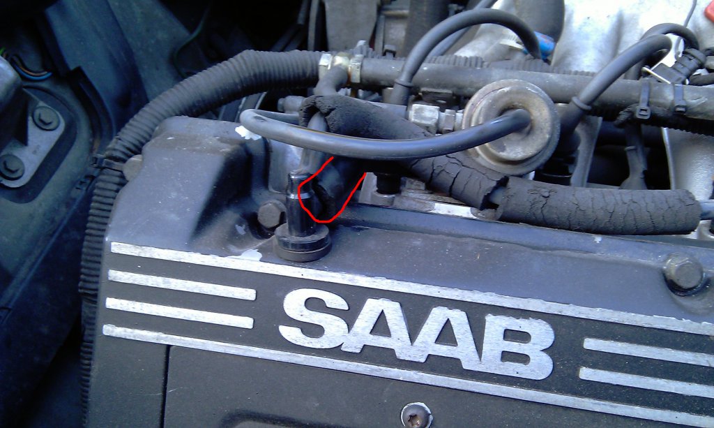

Aus gegebenem Anlass schließe ich mich der Frage in diesem Thread mal an. Es geht allerdings um einen anderen Schlauch:
[ATTACH]59055.vB[/ATTACH][ATTACH]59056.vB[/ATTACH]
Das Ende am Zylinderkopf habe ich gestern lose rumbaumelnd vorgefunden und wieder drangesteckt. Hält aber nicht wirklich überzeugend. Wofür ist das gut?
...wäre nat. schön, wenn du auch mal genau beschreiben würdest, um welchen schlauch es sich denn nun handelt... wird wohl aber einer der beiden schläuche der kurbelgehäuseentlüftung sein...
Wie Wizard schon schrieb: Entlüftung des Kurbeltriebs. Bei schlechten Sitz ein neues Gummi (2-3€) einsetzen und aufpassen daß beim Ausbau des Alten selbiges nicht zerbröselt und Reste hineinfallen.

Vielen Dank an Wizard und Matti für die Vermutung. Seht ihr die jetzt bestätigt?
Falls der Schlauch noch eine ausreichende Länge aufweist, kann man jetzt den gedehnten Teil abschneiden und dann wieder aufstecken,
dann sollte es wieder besser passen
ansonsten eben erneuern
das ist die Entlüftung, allerdings haben die beiden den Gummistöpsel der im Ventildeckel steckt als Bösewicht vermutet. Sitzt der Gummi noch straff im Deckel bzw. der Kunstoffverteiler noch straff im Gummi, wenn nicht dann erneuern und zu den Schläuchen braucht man ja nichts mehr weiter schreiben.............
Danke! Ich glaube, der Schlauch ist nicht mehr zu kürzen. Aber so ein Schlauch sollte ja im gut sortierten Baumarkt zu bekommen sein.
