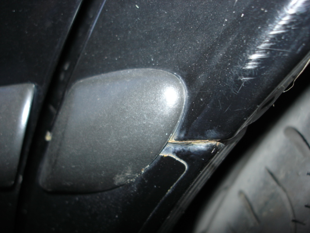

Der Rost dringt von innen im Bereich der Naht Radlauf/ Tür der hinteren Seitenwand durch, direkt an der Schutzleiste.

An den hinteren Radkästen sind keine Steinschläge oder sonstige Beschädigungen.

Steinschlag an exakt den gleichen Stellen auf beiden Seiten ist schon ein Wunder.

Da kommt der Gilb ja von innen raus :eek:

Bin etwas geschockt - haben die Schweden das Konservieren verlernt? Macht mr nicht gerade Mut zum Kauf eines neuen Saab. Glaube auch nicht, dass die Werkstatt das mal eben an einem WE schaffen kann - da werden ja noch mehr Baustellen sein. Das ist wirklich von innen durchgegammelt. Lack muss in dem Bereich kpl. weg, Rostumwndler etc. drauf und neu lackieren. Unglaublich schlampig produziert.

Das sieht aber schon sehr komisch aus. Ich hab nur keinen 5-Türer zum vergleichen hier. Vielleicht kann da ja jemand anderes mit einem Bild von einem aushelfen, der noch OK ist und nicht nachgebessert wurde.
PS: Steinschlag muss nich sichtbar sein, Haarrisse reichen dummerweise schon.

Haarrisse können soetwas natürlich auch herbeiführen aber auf dem Platz meines Freundlichen standen noch andere Modelle älteren Datums welche diese betroffenen Stellen hatten. Bei dem Dreitürer hat man das natürlich nicht.

Ob der Anstoß vielleicht mehr Schaden verursacht hat als die sichtbaren Kratzer und damit zum Rost geführt haben könnte...?? :rolleyes:
Wobei man schon zugeben muss, dass die Konstruktion sagen wir mal nicht optimal ist, wenn sie so einen Schwachpunkt bietet. Dass ist ja genauso schlimm wie bei VW die Lötnaht hinten zwischen Kotflügel und Querblech. Wird mit mehr als 100% Füllung gelötet und dann plan geschliffen damit man die Naht nicht sieht (andere Wagen haben da eine Sicke), dumm nur, dass dabei die Verzinkung links und rechts der Naht beschädigt/abgetragen wird. Ein Rempler und es gibt genau dort Haarrisse und dann Rost. Mit Sicke fängt diese die Deformation auf. Genauso hier. Der Lack bricht an dieser Stelle, sei es durch einen Rempler oder sonstige Deformationen der Karosse. Und dass an einer Stelle die ständig (salz-) feucht wird und unter dem Kunststoffteil nicht ordentlich abtrocknet.
Von außen so weit möglich entrosten und idealerweise mit einem flexiblen Lack konservieren (also kein 2K) und von innen gut wie möglich Hohlraumkonservieren.
