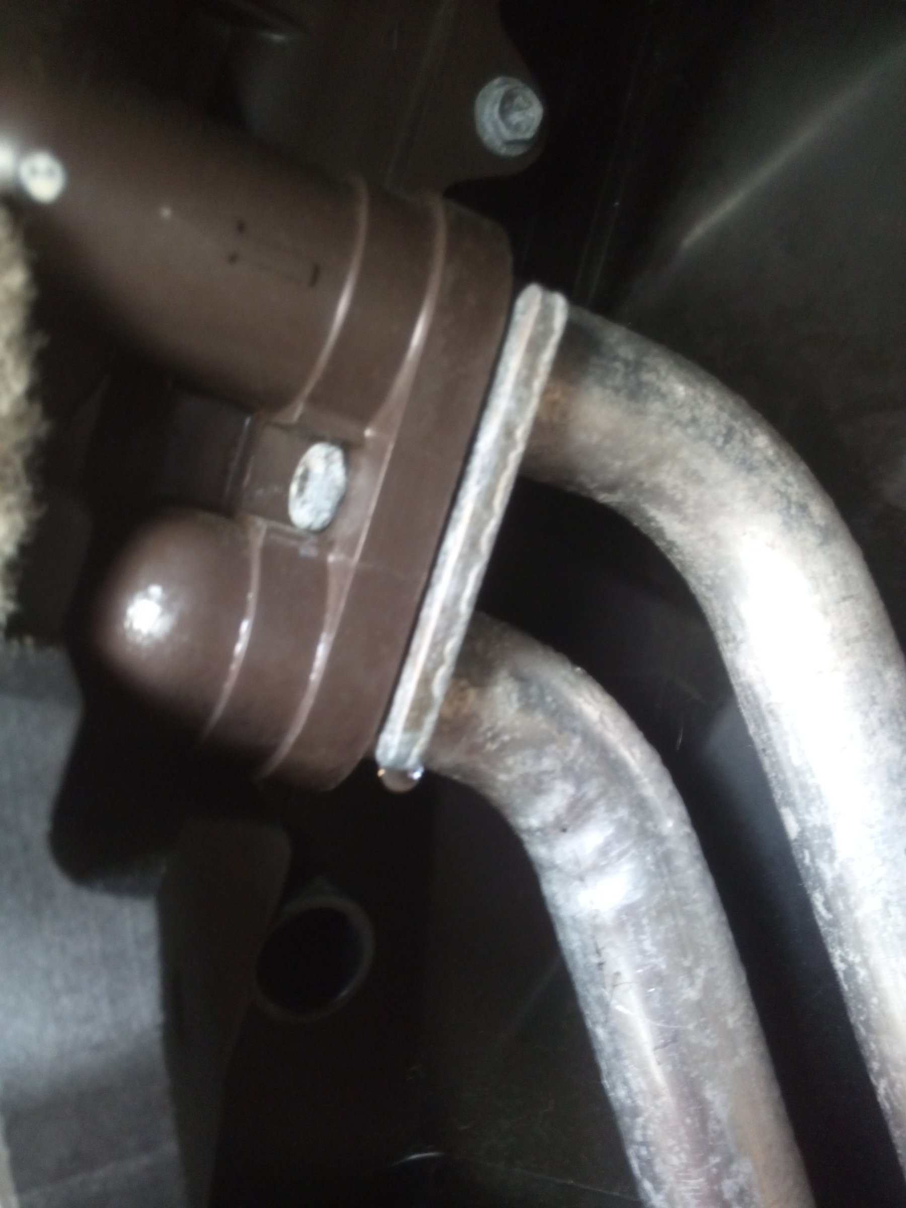

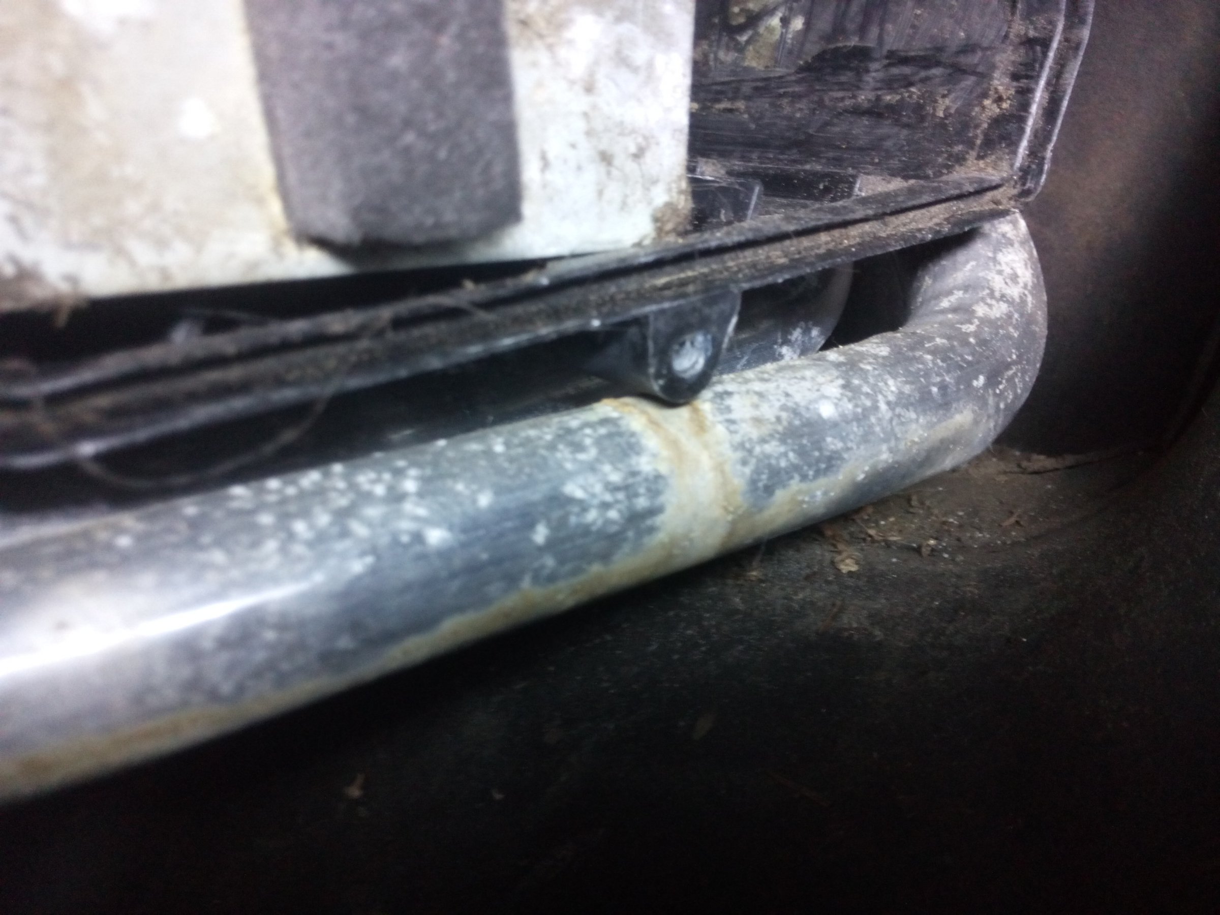

dem Rinnsal gefolgt fand ich Wassertropfen an dem unteren Rohr
Auf dem Rückweg wurde dem Beifahrer im Fußraum auch ein "wenig" warm. Das obere/rechte Rohr ist heiß.
Wasser roch nach nichts, war nicht klebrig, Kühlwasserstand sah auch normal aus. Muss ich aber morgen nach dem Abkühlen und auf ebenem Untergrund nochmal checken.
Hat jemand ein Idee, was die Ursache ist?
Wärmetauscher/Heizungskühler? Oder "nur" irgendeine Dichtung?

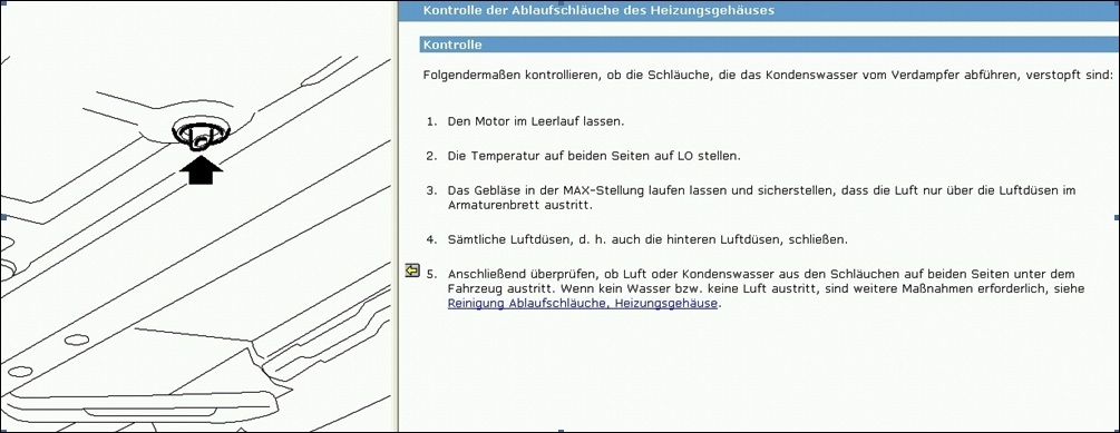

Wenn das Wasser klar ist und nach nichts riecht, dann würde ich mal den Ablaufschlauch vom Verdampfer checken, ob der dicht ist. Falls der zu oder undicht sein sollte, dann läuft dir das Kondenswasser der Klimaanlage in den Fussraum.
Mfg
wo finde ich diesen Schlauch? komme ich da so ran oder muss ich das armaturembrett dafür zerlegen?

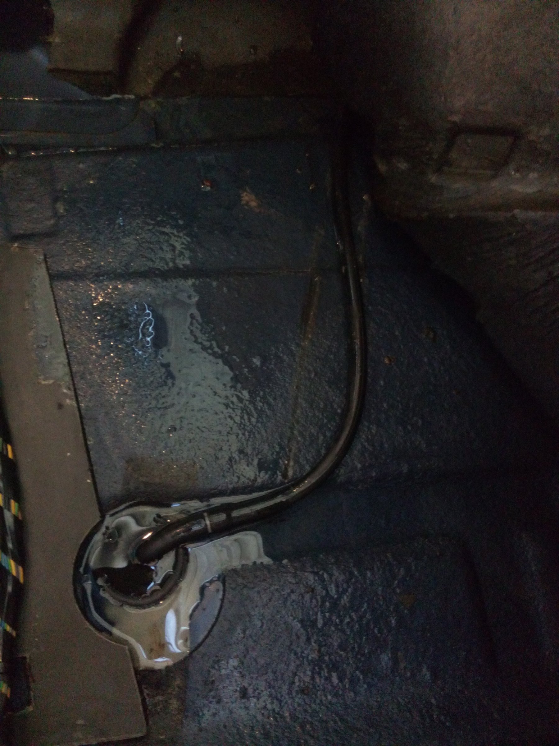

Danke, aber der Schlauch #24 ist frei.
Ursache hab ich gefunden, schreibe ich morgen mit Bildern.
Der Vollständigkeit halber, falls mal jemand anders sucht:
Es sind 2 Abläufe, einer links und einer rechts.

Deshalb nach "Klima"-Fahrten auch immer zwei Tropfstellen unter dem Auto, je links und rechts nahe der Fußräume Vordersitze.

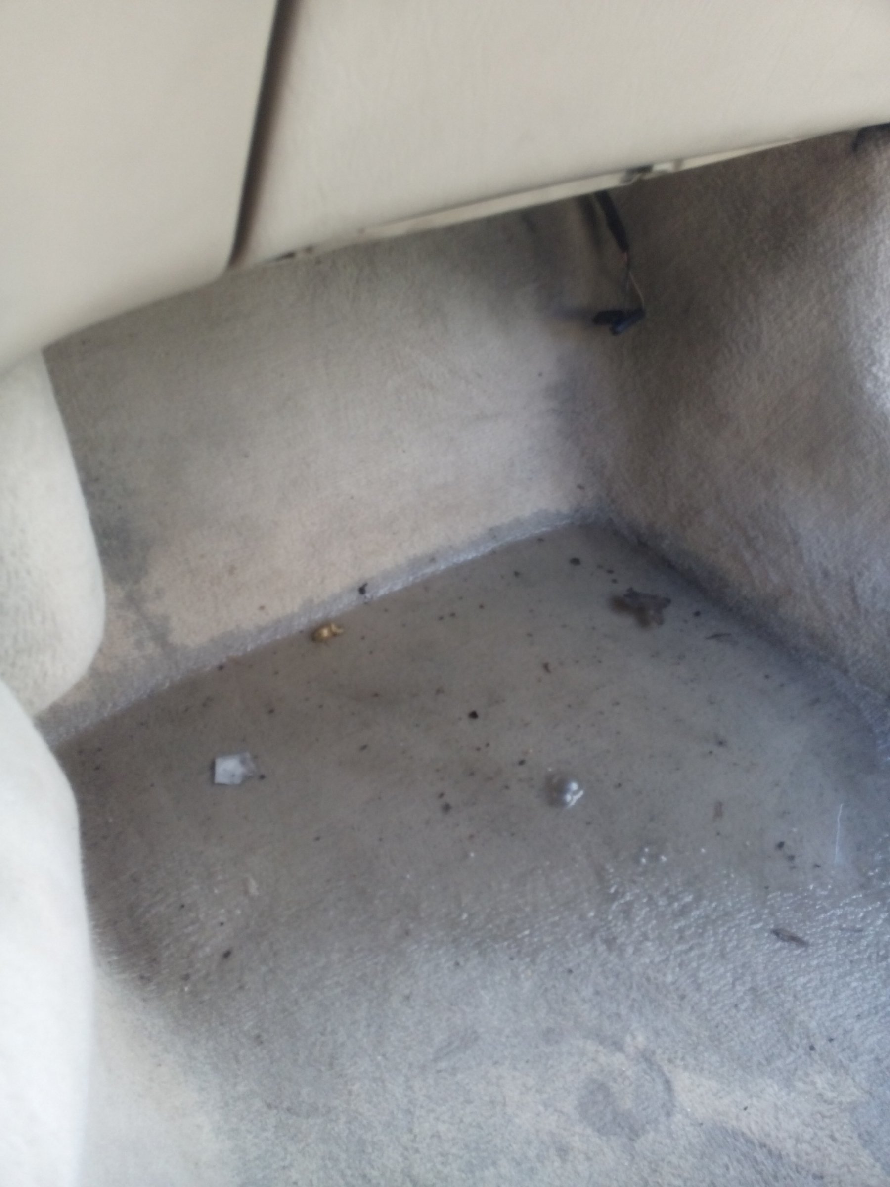

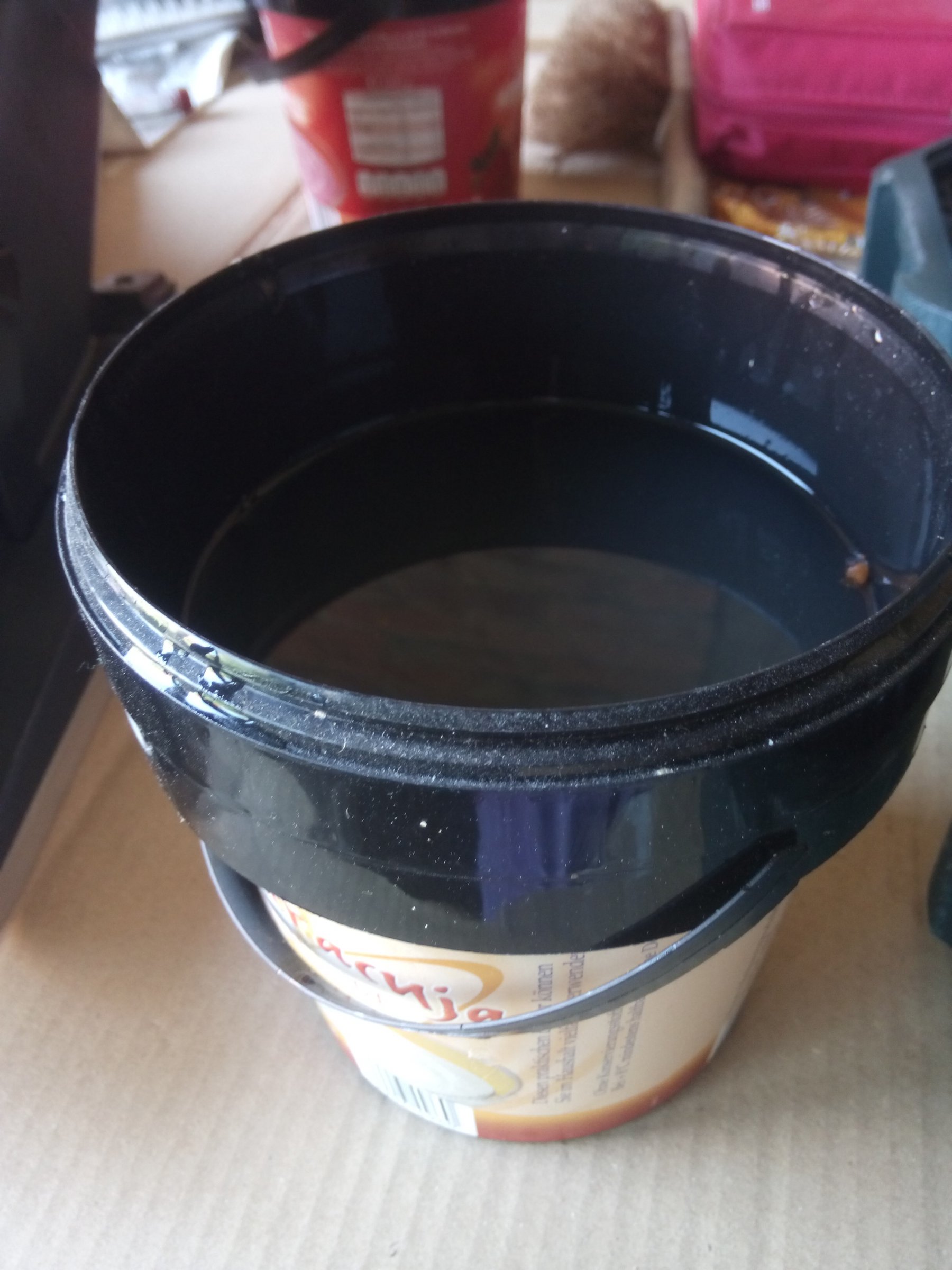

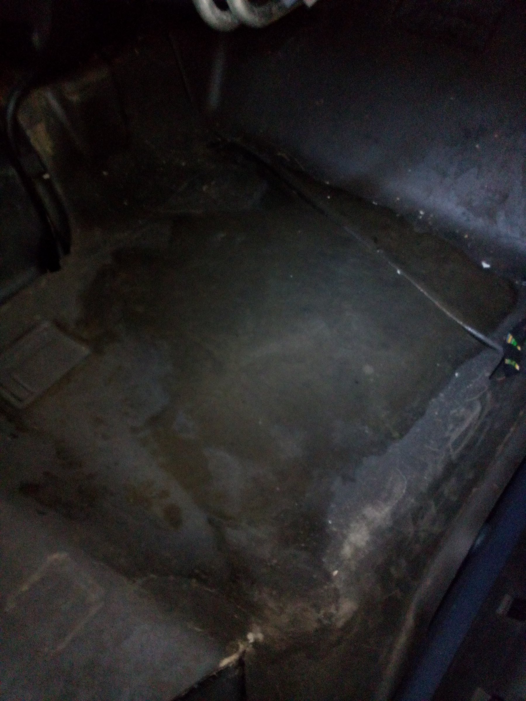

Also, hab mal den Innenraum zerlegt und dies gefunden:
Ich hörte bereits beim Drücken auf den Teppich, dass darunter noch ein wenig Wasser sein würde.
... ein "wenig"
Und das nur die erste Fuhre, denn die Schaumstoffteile waren noch klitsch-Nasse. Summa summarum 2-3 Liter.
Wenn es Kühlwasser gewesen wäre - wie gesagt, roch auch nicht danach - hätte man das auch im Kühlwasserbehälter gesehen.

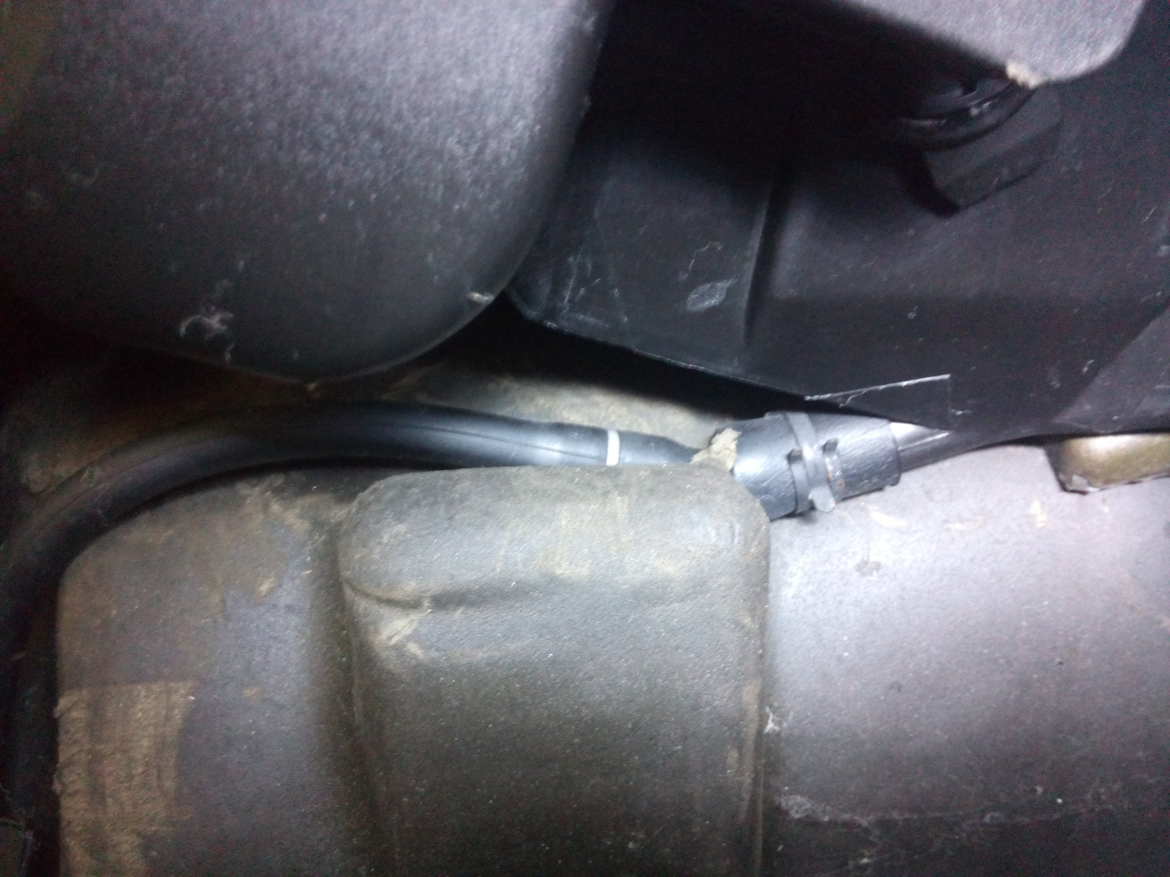

Der von FTP-Power gemeinte Schlauch und Ablauftülle sind freigängig - durchpusten ohne Widerstand möglich.

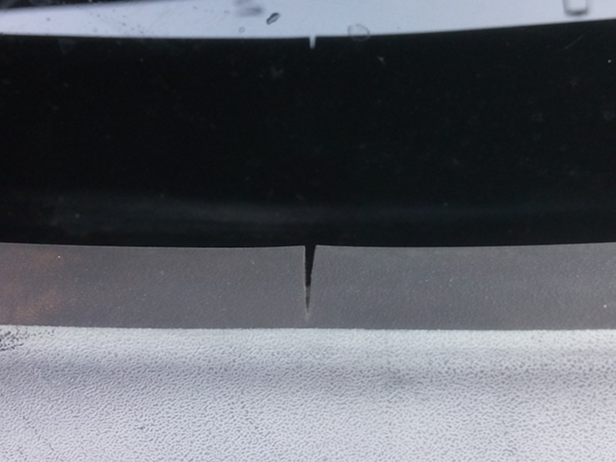

Wassereintrittstelle war auch schnell gefunden:

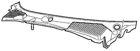

mehrfach Risse in dem Aquariumsdeckel upload_2015-9-1_18-16-13.png.6e8213d93043b2cb89ee7ada891f63ef.png
Bin sehr froh, dass es nicht der Wärmetauscher ist, sondern "nur" Regenwasser.

2) Aquariumsdeckel (Teile-Nr. 5330832 bzw. 12770180, 4560314, 4916938)
einen neuen habe ich bei keinem der üblich verdächtigen Saabteile-Lieferanten gefunden. nen gebrauchten und auch schon UV-geplagten kaufen? Wobei, bei den anderen drei bei uns parkenden 9-5ern sind die Deckel nicht eingerissen. Wie sieht es bei euren aus?
Oder die Schadstellen mit Fensterdichtmasse zukitten?

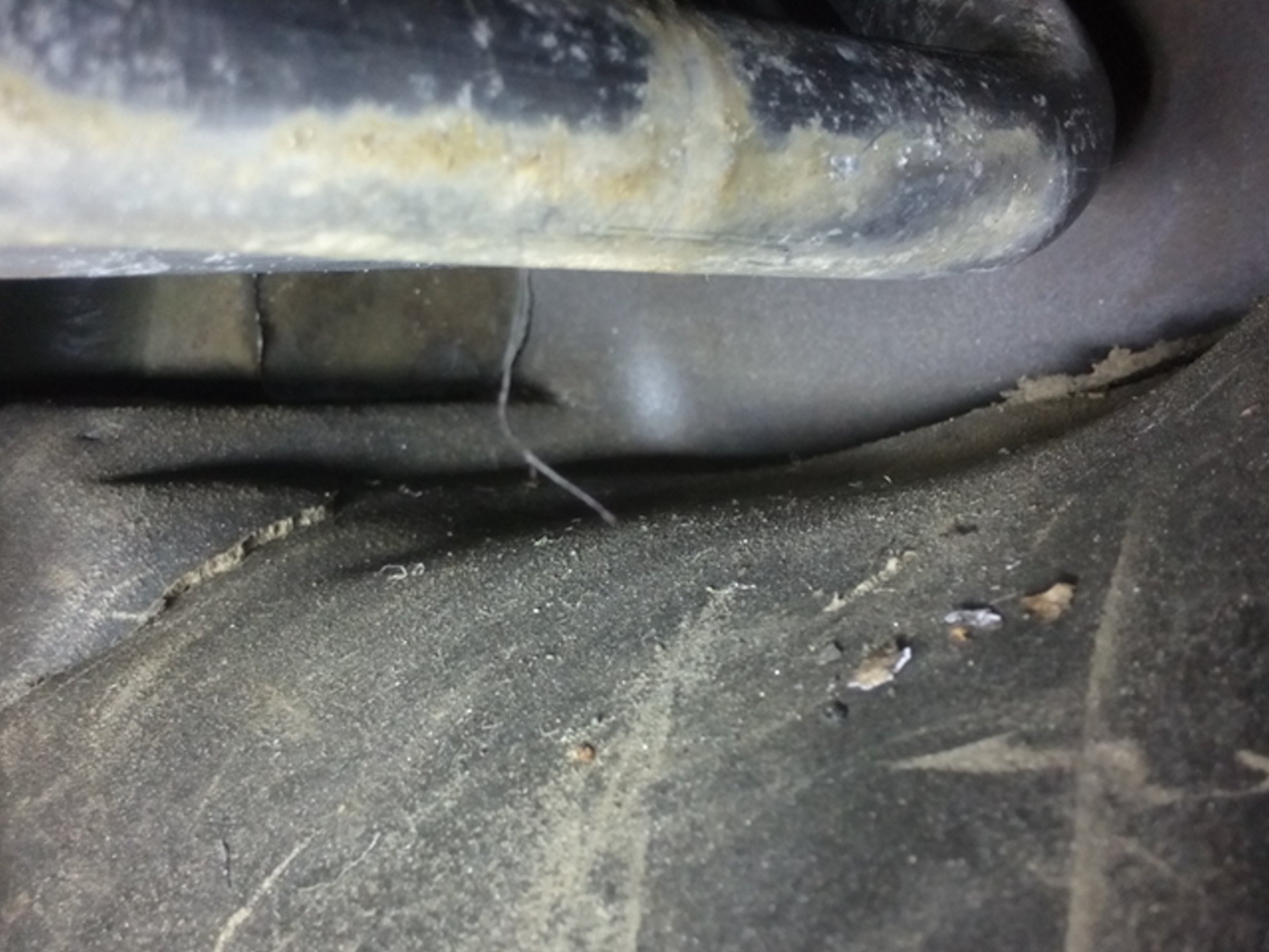

3) Woher die Kalkränder an den Wärmetauscherrohren?
4) Woher der Tropfen auf dem zweiten Bild aus post #10?
