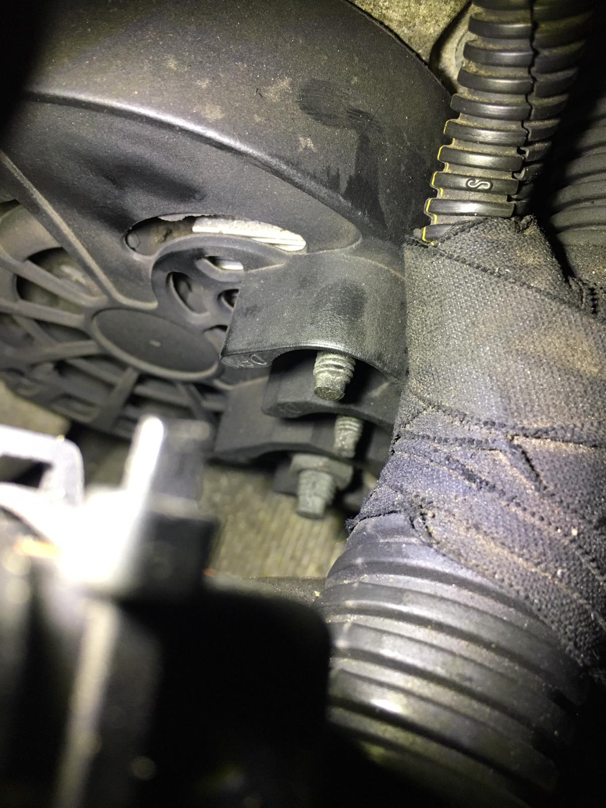

Ich mache hier mal weiter:
Das LiMa-Lager gibt tatsächlich den Geist auf. Habe mich an [mention=7668]Urbaner[/mention] orientiert und erstmal eine günstige Lima geholt. Bei genauer Betrachtung sind aber die Anschlüsse leicht anders:
Während die ursprüngliche LiMa (130A) an B+ (dickes Pluskabel) und L (Startimpuls, gelbes Kabel) verschraubt ist, sieht die neue LiMa (140 A) auf der Anschlusseite wie auf dem angehängten Bild (B1+ und B2+ sowie zweipoliger Steckereingang) aus. Dafür gibt es wohl einen Adaptersatz für 30€.
Die Frage ist, ob man das nicht selber verdrahten kann: Ich würde jetzt bei "B1+" davon ausgehen, dass das quasi das alte B+ ist. Stellt sich nur die Frage, wo L abgenommen wird.
Zudem stellt sich mir die Frage, ob ich wirklich beim Ausbau beim Z19DTH die Achsschenkel lösen und die Antriebswelle demontieren muss. Das wäre dann wirklich die unfreundlichste Montagelösung, die ich bisher erlebt habe. Selbst an meinem 2,5l Bulli-Saugdiesel, der wirklich nicht viel Platz im Motorraum hat, ist das eleganter gelöst.

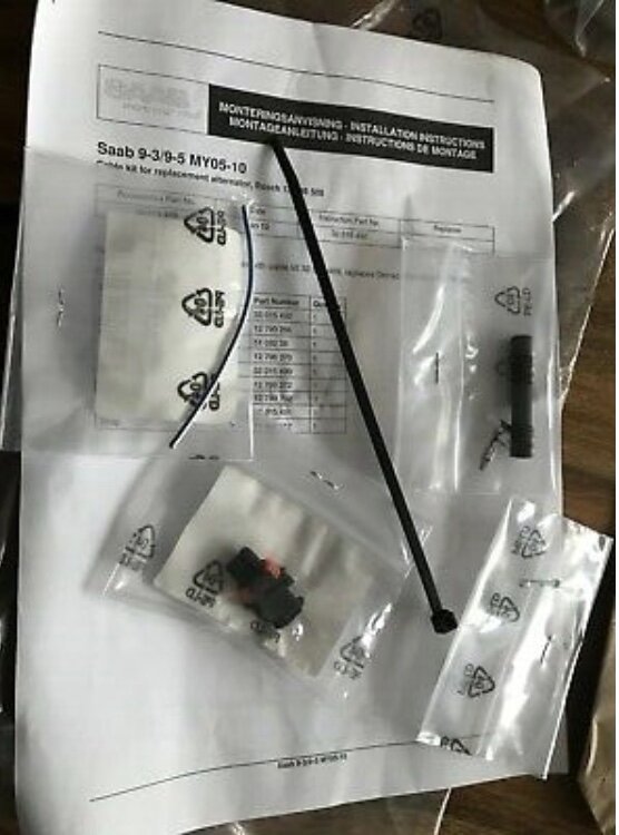

Und das hier scheint der Adaptersatz 32015489 für knapp 30€ zu sein...
bist du dir sicher, das du die richtige Teilenummer erwischt hast?
ich habe bei mir die 130A drin und auch genau so eine besorgt, [mention=467]brose[/mention] hilft dir da sicher weiter :)
Weiterhin gabs auch mal eine "alte" Version mit einem 3poligen Stecker
was den Platz angeht, es geht auch ohne Demontage des Achsschenkels...von Oben die Stecker und Leitungen abfriemeln und von unten dann die Lima abschrauben...sodass man sie nach Oben hin rausnehmen kann.
Ohne Bühne ists etwas knifflig.
https://www.motor-talk.de/forum/z19dth-anleitung-zum-wechsel-der-lichtmaschine-t3057083.html
hat mir auch sehr geholfen. ggfs. noch den Luftfilterkasten demontieren.

Vielen Dank für‘s Nachschauen. Genau, meine Anschlüsse sind noch alt bzw. ist noch die 130A-Variante.
Wenn man sich den Adaptersatz anschaut, ist das aber nicht die Welt: Steckergehäuse, Einsätze/Crimpstecker, Kabelstück, Isolierung. Hier wird nur das Steuersignal (L bzw. D+) von Schraubverbindung auf Stecker umgesetzt werden.
Letztlich will ich sowieso auf die 140A-LiMa von Bosch. Aus Erfahrungen mit anderen Marken waren die LiMas von Bosch deutlich haltbarer als Valeo etc.. Ich glaube, dass das Saab nicht umsonst von der Denso auf die Bosch gegangen ist...
Adaptieren macht also Sinn, nur 30€ für diesen kleinen Adaptersatz sehe ich nicht ein :rolleyes:.

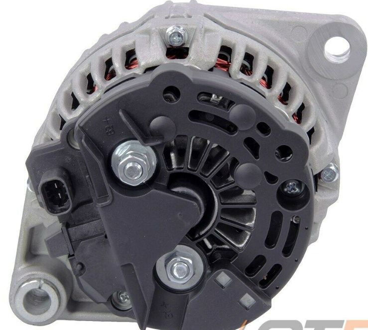

der Adapter im Bild ändert aber nur den kleinen Steuer-Stecker...dennoch hast du 3 von den fetten Leitungen und die neue nur 2 davon. Das wird dein Problem werden.
Also beim "Rumfummeln" im Motorraum konnte ich nur eine "fette" Leitung (sollte B1+ sein) und die Steuerleitung ertasten. Die mittlere Klemme war gefühlt unbelegt...

Im Netz gibt's ja reichlich Angebot von diversen Herstellern.....
Leider sind die Abbildungen meist nur "Musterbilder" und zeigen nicht das richtige Teil, welches man da kaufen würde....
Ich bin mir bezüglich der Befestigung nicht sicher. Die Befestigungen sind oft in verschiedenen Winkeln am Gehäuse der LiMa angebracht.
Oft steht in der Beschreibung als Befestigungsart "Einfachschwenkarm"
Was ist das ?
Ist das flexibel ?
Ich habe Angst eine LiMa zu kaufen, und dann passt die Halterung nicht.....
Kann mir da jemand eine Beratung geben ?
Was ist das ?
Ist das flexibel ?

Ich kann nur lediglich von ATE abraten. Die hielt bei mir gerde mal 1 Jahr bis das Lager unerträglich laut wurde. Ich hab wieder eine von Denso, hab aber Z19DTH. Die Motoren sind mit Opel identisch (meiner ist sammt Anbauteilen neu aus Rüsselheim gekommen), somit wird auch die LiMa passen.
Mach mal ein Bild und zeichne bitte ein was du meinst. Unter Schwenkarm kann ich mir bei der Lima gerade nichts vorstellen.
(Meine Bosch Lima hatte 140A)
Ein Bild ? Ich weiß ja selber nicht, was das sein soll..... Dass steht halt in allen Produktbeschreibungen im Netz drin, wenn ich mir eine aussuchen und kaufen möchte.
Ich assoziiere dass eher mit den Befestigungsmöglichkeiten der LiMa.
Und die scheinen ja nicht immer gleich zu sein :redface:
