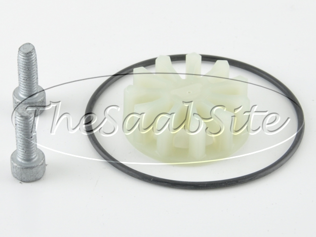

Auch hier, Info für Euch:
Sollte doch mal der Ölstand OK sein, die Pumpe surren aber keinen Druck aufbauen:
Hier ist die Reparatur des Mitnehmerrads gezeigt:
http://www.motor-talk.de/forum/reparaturanleitung-golf-3-crabrio-verdeck-hydraulik-pumpe-e-verdeck-1e0-871-687-t1577663.html
(PDF konnte ich nicht hier verlinken)
Dieses Rad ist aber identisch, ebenso die Arbeitsschritte ab dem Abnehmen des Elektromotors.
Die Teilenummer des VW/Audi Teils lautet: 1E0 871 687 (soll um die 20 EUR kosten)
Saab Teilenummer: 12833536
Wichtig: Bei dem (original) verbauten Rad ist ein Metallplättchen auf der geraden Seite der Bohrung, beim neuen Rad nicht. Dieses Metallplättchen darf nicht mit umgebaut werden, wenn man das versucht, würde es das neue Rad zerstören!.
