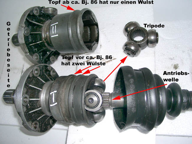

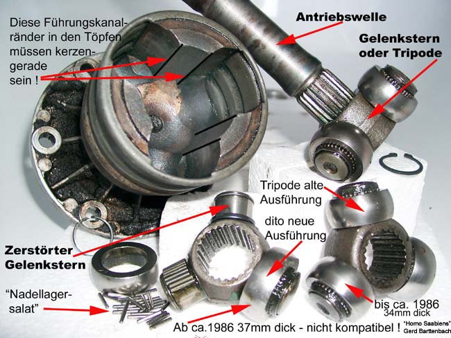

Hi,
also axiales Spiel ist (fast) normal, radiales Spiel dagegen weniger.
Ich tippe mal auf defektes, inneres Antriebsgelenk, Tripoden und Topf. Olverlust findet dabei nicht statt ! Dieses kann ein Kenner (ein Nichtkenner macht meist mehr kaputt als ganz), durch Ausbau der kompletten Antriebswelle und Austausch des sog. Antriebstopfes OHNE weitren Getriebeausbau reparieren.
Ich poste Dir zum besseren Verständnis anbei zwei Fotos.
