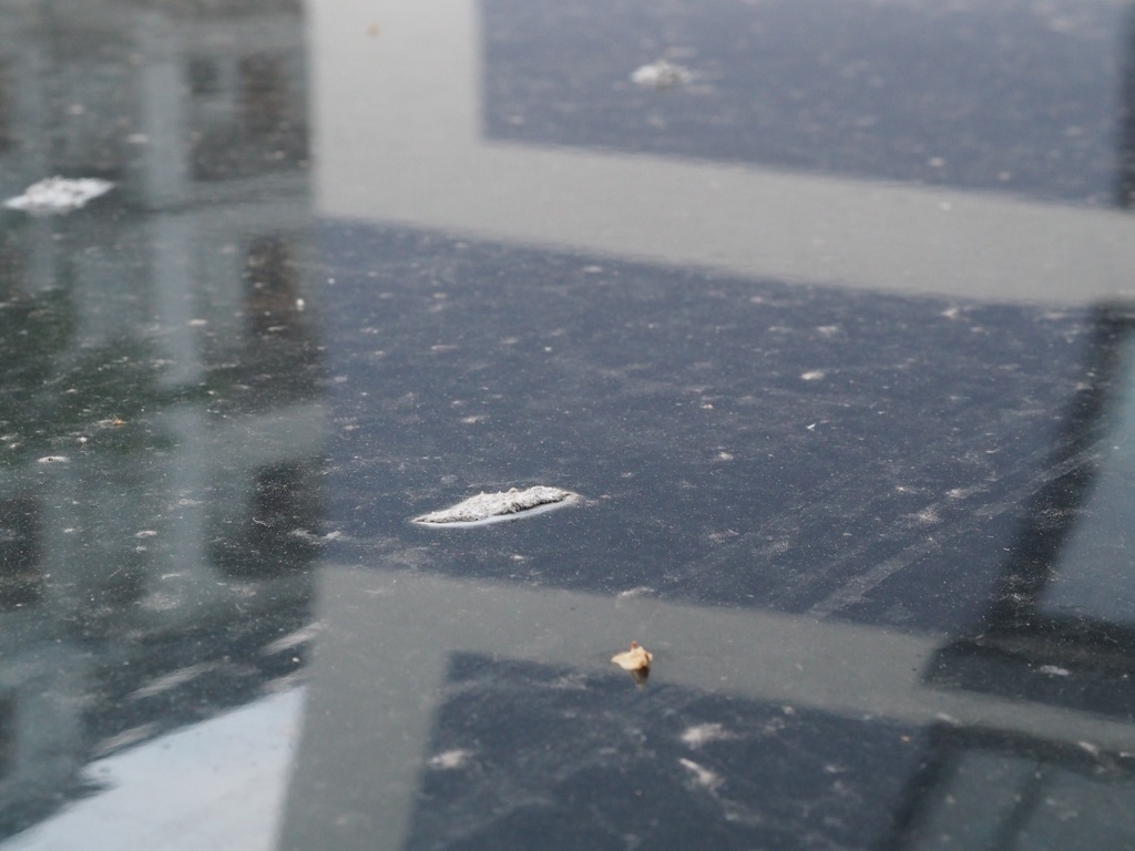

Moin allerseits,
An meiner Wohnbatterie wird derzeit die Fassade neu gemacht.
Dazu gibt es an diversen Stellen Halteverbot, und, nur um das auszuschließen, in welchem ich aber nicht geparkt habe ;)
Obwohl die Fassade per Luftlinie locker 6-8 Meter entfernt ist, hat man es geschafft, Zementkleckse auf der Rechten seitemeines 9-3 zu verteilen, sowohl Scheibe als auch Tür.
Mit dem Finger lassen sie sich nicht entfernen, weiter werde ich nichts versuchen.
Was macht der Zement mit dem Lack, wie kann man ihn entfernen?
Danke für eure Hilfe

Der Zement greift den Lack sehr aggressiv an, schlimmer noch als Vogelkot. Das heißt zu 95% neu lackieren.
Du kannst den Zement vorsichtig mechanisch entfernen und es mit polieren probieren, aber ich glaube, dass wird nichts!
Mache Foto´s vor der Zemententfernung, lasse in einer kompetenten Lackiererei einen Kostenvoranschlag machen und melde den Schaden der Baufirma und deren Versicherung. Die haften 100%ig!

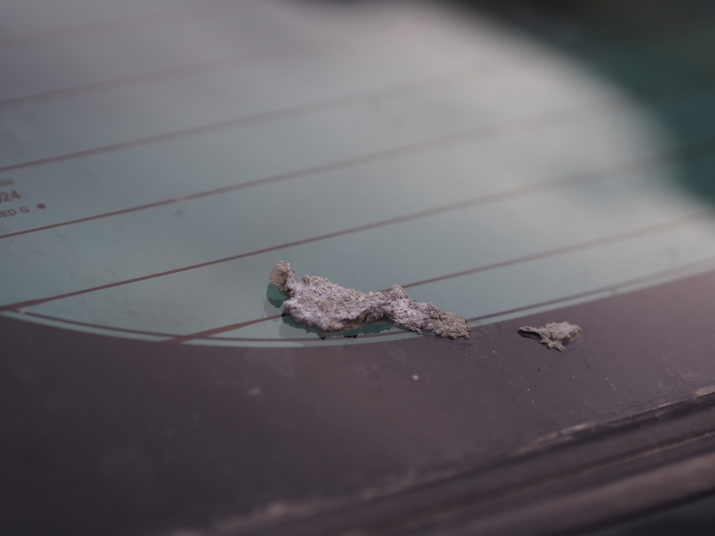

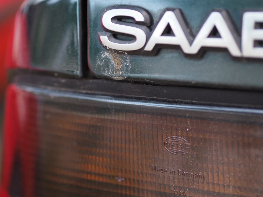

Die Forensuche funktioniert halt. Bin also nicht ganz der Einzige, dem sowas passiert. Auf dem Nachbargrundstück wird gerade gebaut ... und was ich erst für Vogelexkremente auf unserem Grünling gehalten habe, stellt sich bei näherem Hinsehen als Beton bzw. Mörtel o.ä. heraus.
Untern SAAB Logo habe ich so einen Klecks weggebröckelt bekommen, aber da bleibt ein Rest.
Habe die Baufirma gebeten das schadfrei wegzuputzen. Hoffentlich klappt das.
Da hab ich aber auch so meine Zweifel - eine Baufirma ist da wohl nicht der richtige "Auftragnehmer". Du hast aber hoffentlich darauf bestanden, dass sie das einem Fachmann übergeben?! Wenn die da mit ihren Baureinigungsmitteln beigehen, sehe ich schwarz... :eek:
Da kann ich mich patapaya nur anschließen. Außerdem sollte die Baufirma eine Betriebshaftpflicht besitzen.
Die Tage will sich einer von den "Betonwerfern" bei mir melden und "das weitere Vorgehen abstimmen".
Immerhin, trotz Betonbröckchen ist der Grünling heute "ohne feststellbare Mängel" getüvt worden. :smile:
