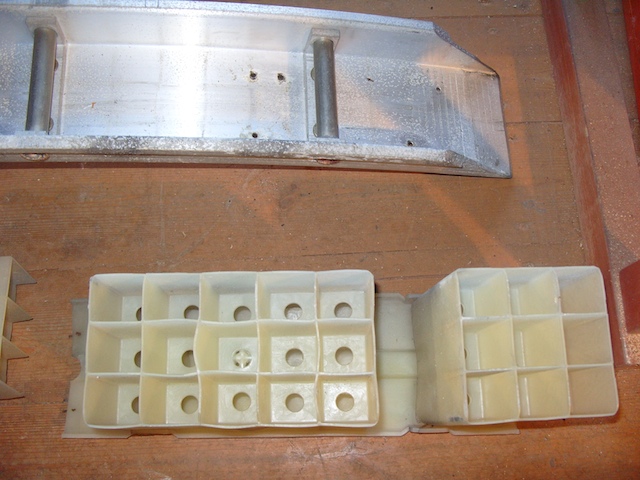

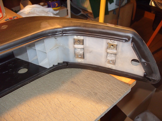

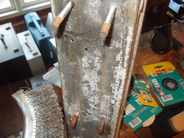

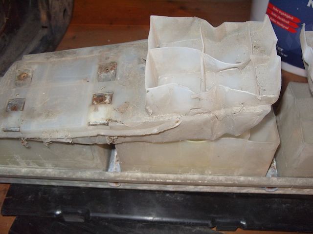

Gut. Da ich gerade dabei bin, Stoßstangen für einen 84er Steilschnautzer zu reorganisieren, hier eine kleine Fotostory zum Wiederaufbau (zur Demontage einfach rückwärts denken).

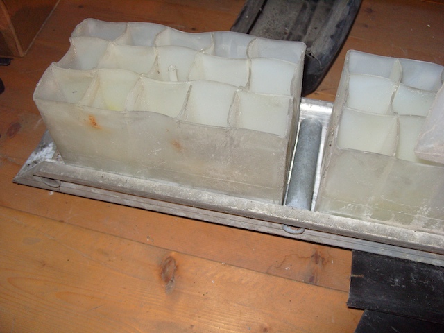

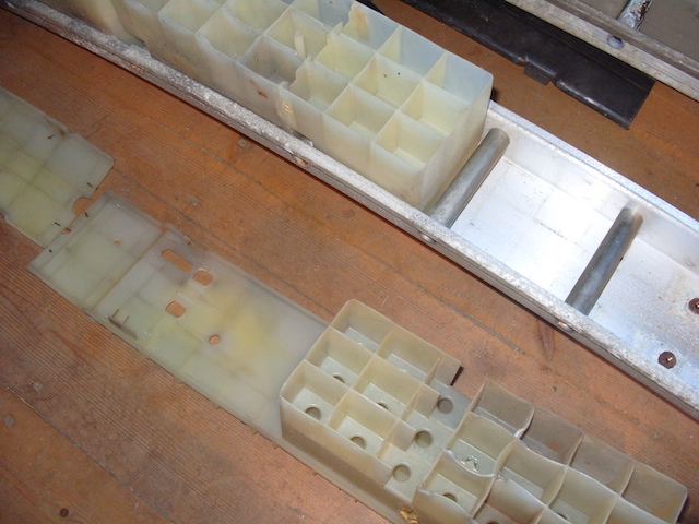

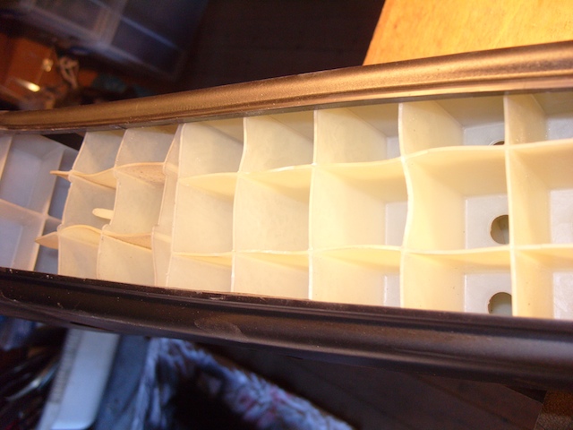

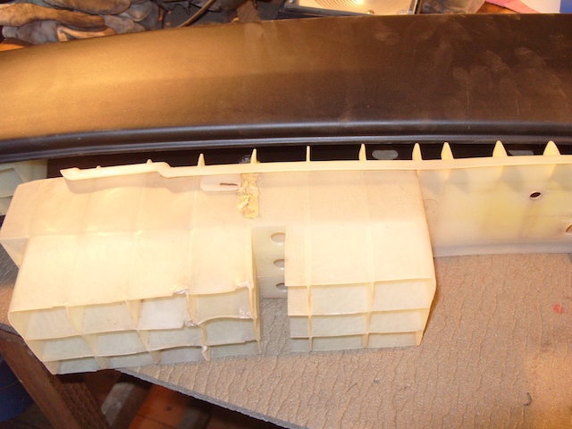

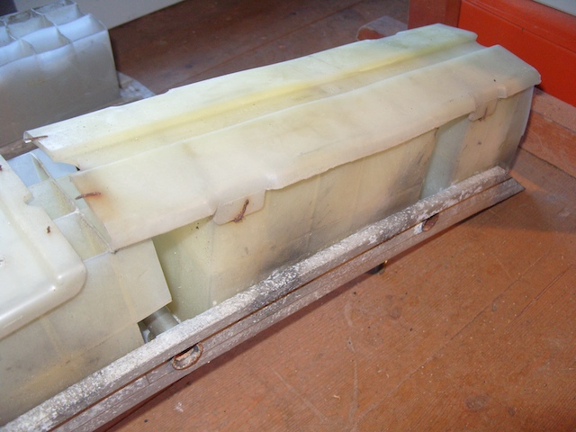

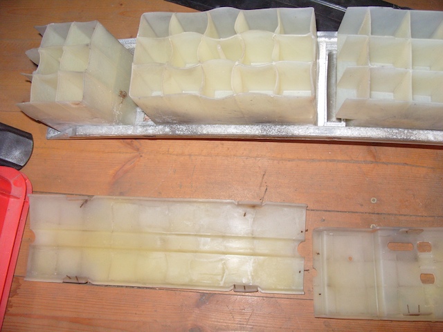

Zum Neuaufbau bekommt man, wenn man Glück hat (hier vordere Stoßstange) eine neue Hülle. Der Aufbau der Stoßstange ist denkbar simpel und effektiv. Es gibt die Gummihülle (Weich-PVC), und drei Füllelemente. Je zwei seitliche Quarre-Boxen und eine Reihe von Zentralboxen, die über einer Plastikschiene den Mantel ausfüllen.

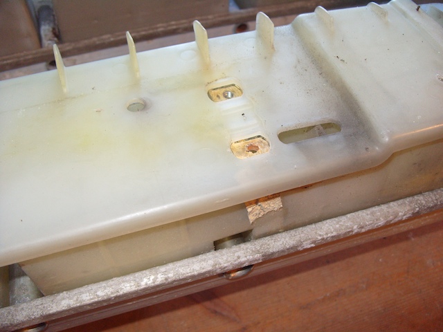

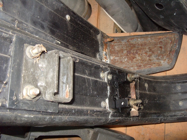

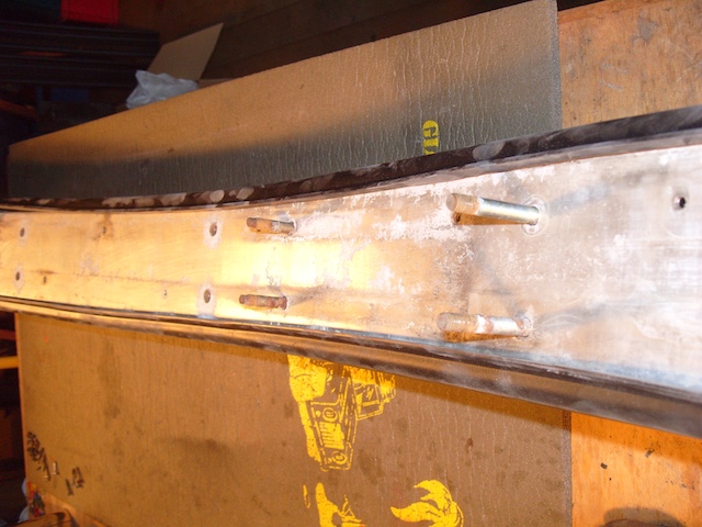

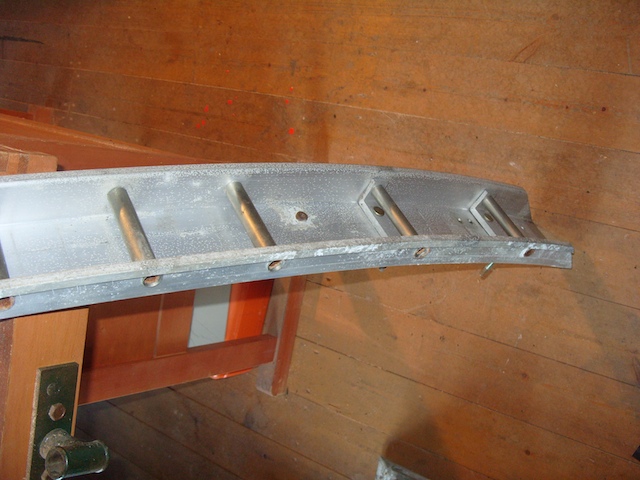

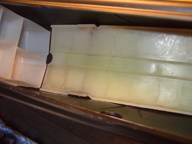

Die Quarre-Boxen liegen zur Frontseite der Hülle auf einer Plastikschiene auf, und waren ursprünglich mit (nicht rostfreien) Klammern verbunden, so dass sie eine tragbare Einheit bilden (bildeten). Dahinter liegt der eigentliche Stoßstangenträger, in den die jeweiligen Segmente eingeschoben sind. Zuerst müssen die seitlichen Puffer in die neue Hülle gedrückt werden, erst danach die zentralen Segmente. Die rostigen Klammern sind vorher zu entfernen. Ein wenig Fingerfertigkeit ist dabei erforderlich, da der Träger aus Aluminium mit runden Quertraversen den genauen Sitz der Puffer vorgibt.

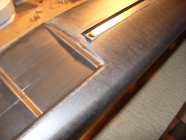

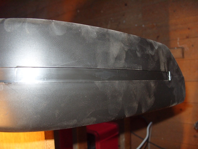

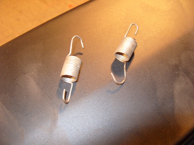

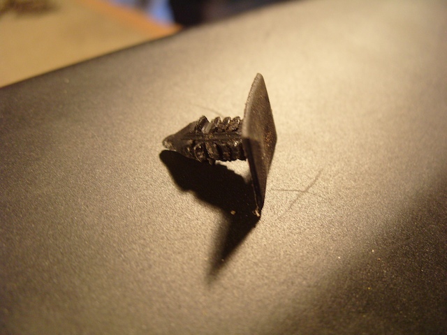

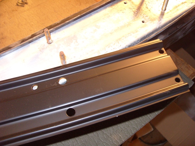

Der Träger aus Aluminium kann mit einer handelsüblichen Drahtbürste von seinem Oxyd befreit werden. Originalitätsfetischisten sollten bei geplanter Verwendung der originalen Zierleisten diese vor Einsetzen der Puffer erneuern. Federn sind intern eingehängt, der Zierstreifen wird an der Frontseite mit rechteckigen Clips gehalten. Ich bin ein Fan von den selbstklebenden Zierleisten, daher erspare ich mir diesen Schritt an dieser Stelle.

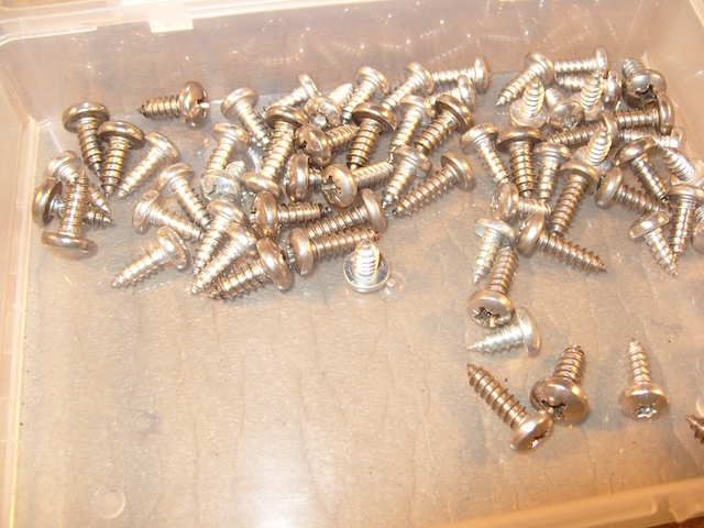

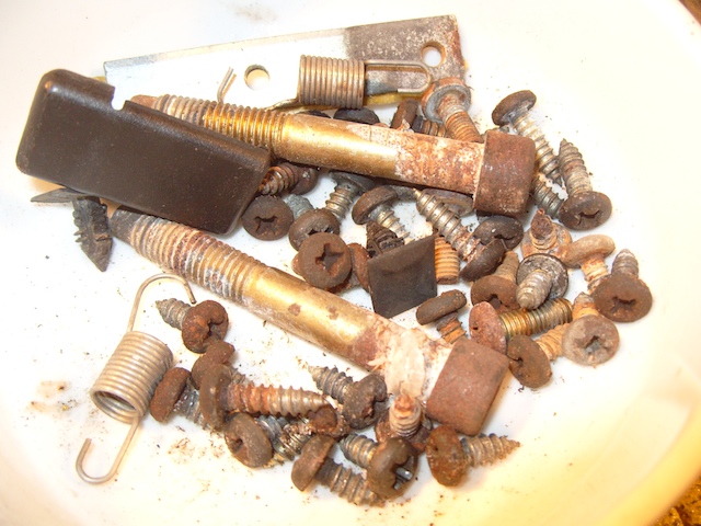

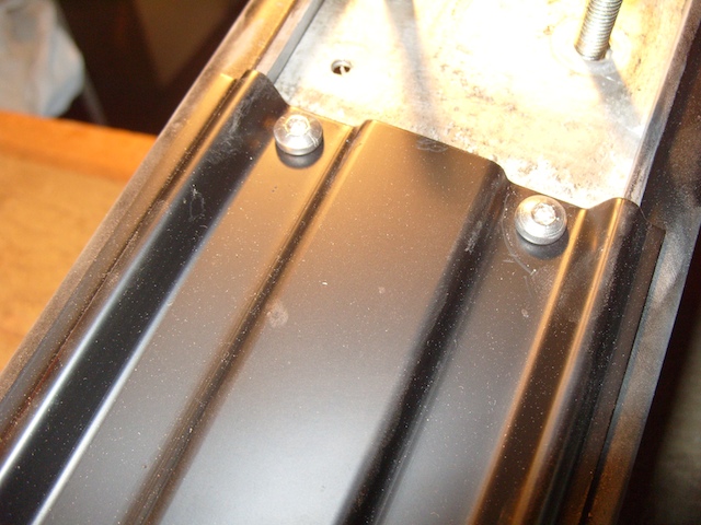

Die serienmäßigen Schrauben sind völliger Schrott. Ich spendiere meinem Winterwagen eine Handvoll V4A - (Zugegeben, es hätte dem Jahrgang entsprechend Kreuzschlitz sein müssen. Alle Längen waren aber nur in Torx erhältlich - kann ich mit leben - Hauptsache Rostfrei)

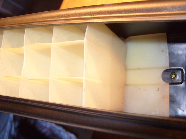

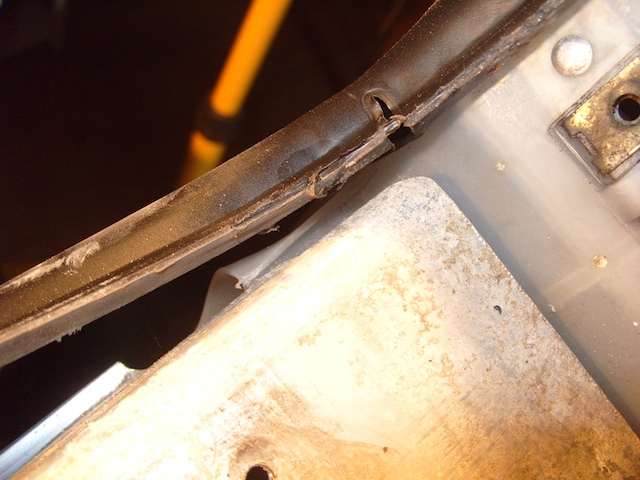

Nach dem Einsetzen der Puffer und des Trägers lege ich die (gereinigten und mit Ofenlack lackierten) Aluminiumbleche auf die Innenseite der Stoßstange, und klemme die neue Außenhülle vorsichtig ein.

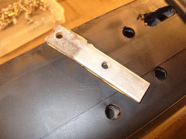

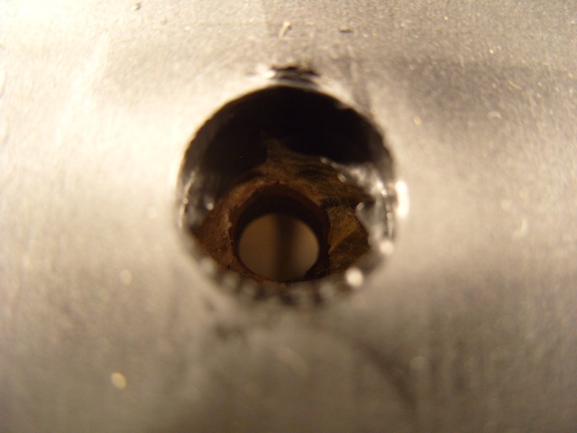

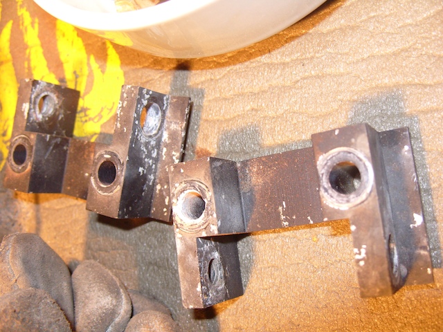

Das war's eigentlich... Aber ich habe ein Teil über :mad: Eine Metallplatte mit zwei Gewindebohrungen. Ein Blick auf die vorgefertigten Löcher zur Aufnahme des Nummernschildhalters läßt mich Durchatmen. Anscheinend ist eine der Gewindeplatten bei der Demontage aus dem entsprechenden Puffer gefallen, und ich muss alles nochmal auseinanderbauen, um die Platte zwischen Kunststoffauflage und Puffer zu fixieren.
