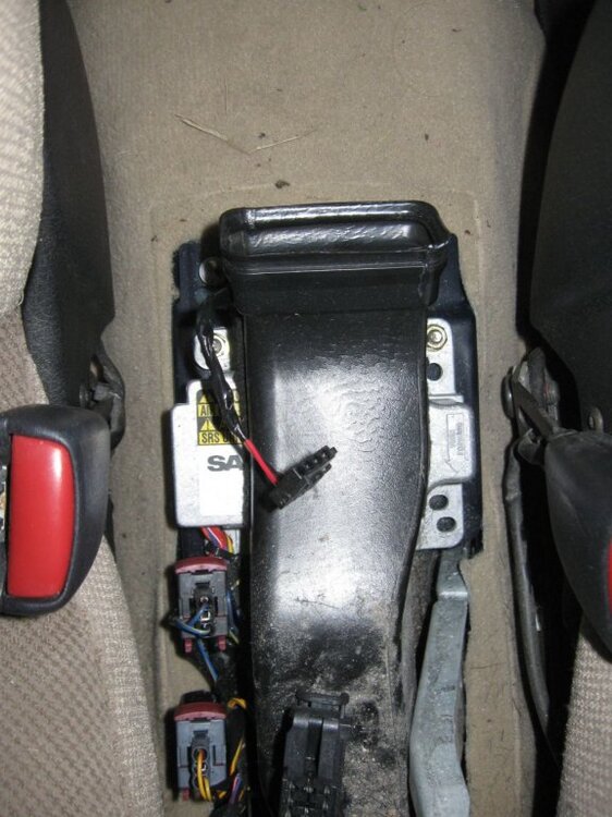

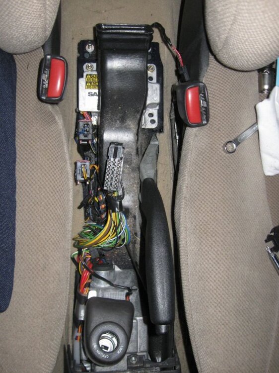

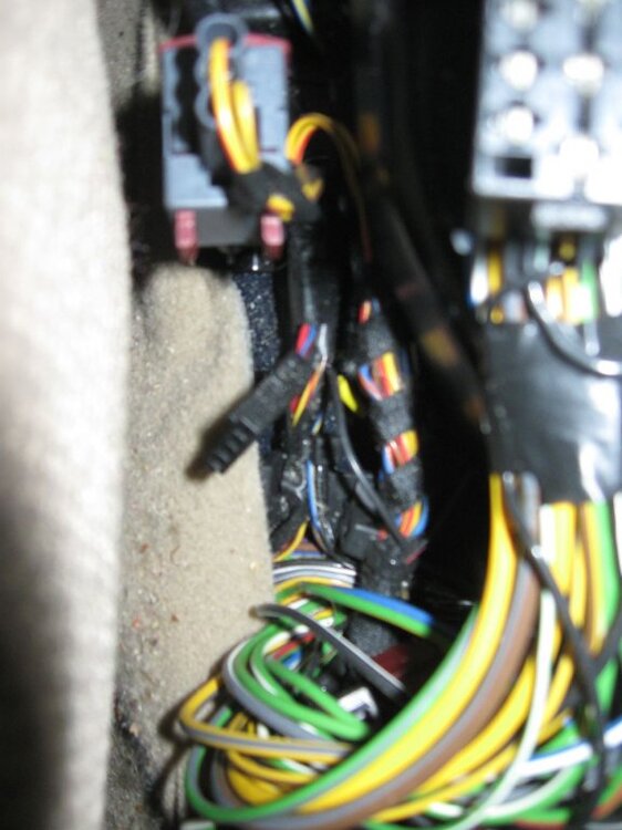

Du benötigst das:
http://www.ebay.de/sch/i.html?_trksid=p5197.m570.l1313&_nkw=4873964&_sacat=0&_from=R40
Sitzt hinten in der Mittelkonsole, ist komplett vorverkabelt, wenn eine ZV vorhanden ist.
Und einen "Knochen" (Funkfernbedienung):
http://www.ebay.co.uk/itm/Saab-9-3-9-5-Remote-Key-Fob-three-Button-Brand-New-Unused-/271143256274?pt=UK_CarsParts_Vehicles_CarParts_SM&hash=item3f2165c0d2&_uhb=1
(Sind alles Beispielangebote, es gibt sie u.U. auch noch günstiger)
Empfänger einbauen, Verkabelung anstecken, Fernbedienung per Tech2 (Diagnosegerät von Saab) anlernen. Fertig!
Wichtig: Teile nicht in den USA kaufen, sie haben eine andere Frequenz! Über ebay.co.uk ist alles gut ... die benutzen auch 433 Mhz.
