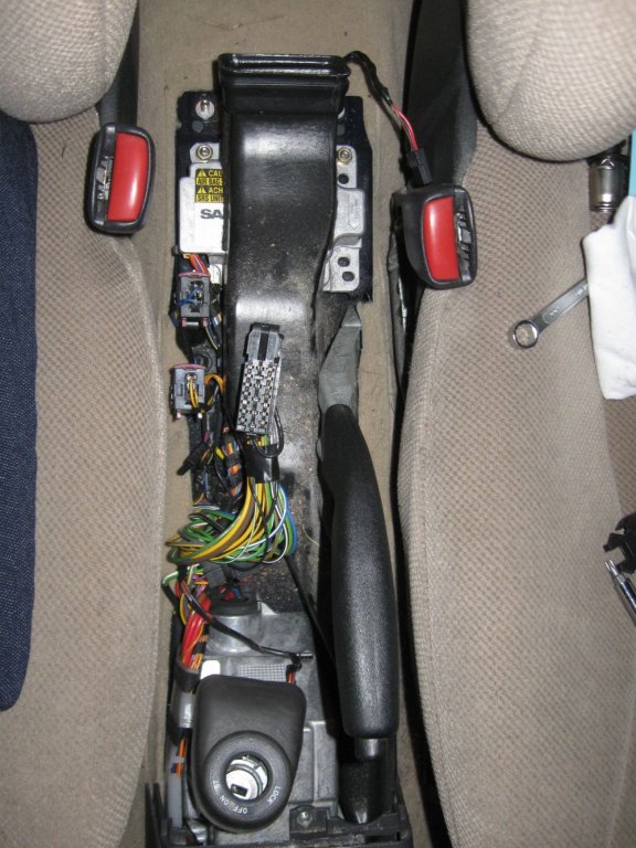

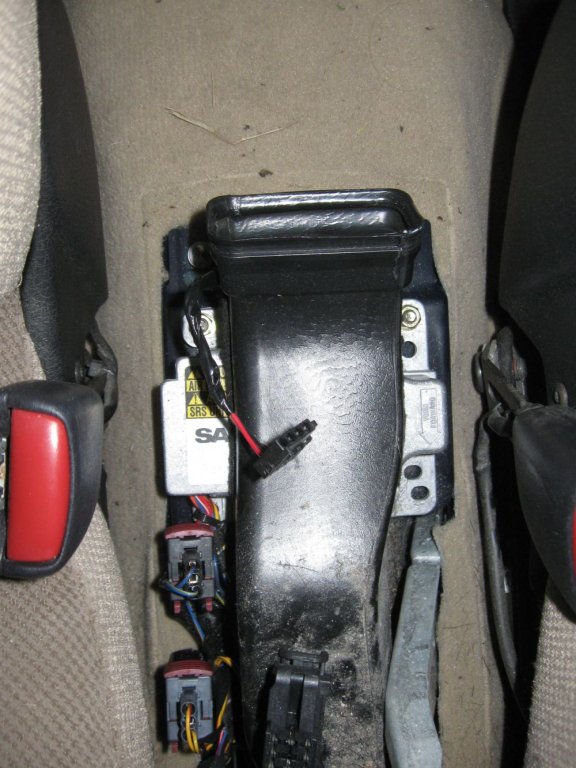

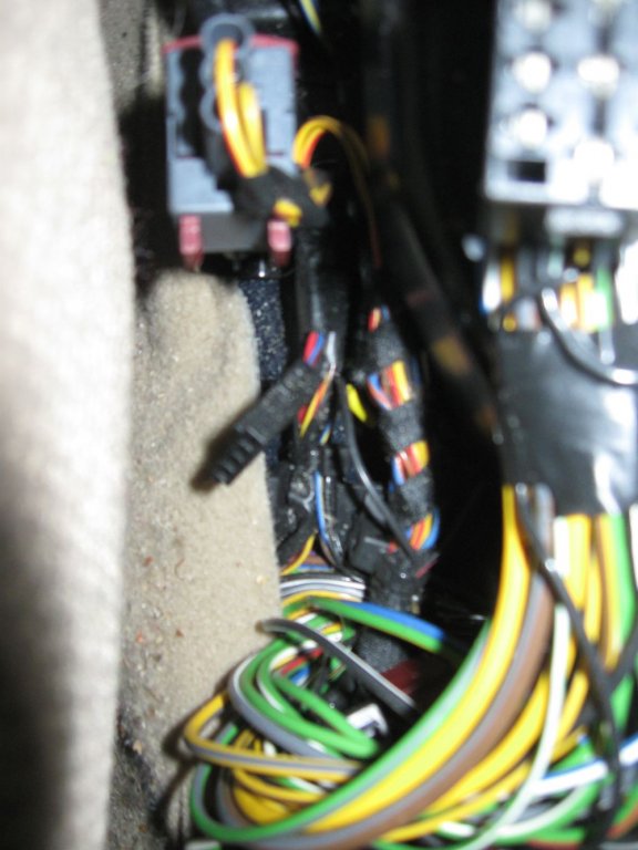

Ich habe jetzt die Verkleidung der Mittelkonsole komplett demontiert.
An welchen Stecker (auf den Bildern zu sehen oder nicht?) wird der "Remote Control Reciever" angesteckt?
[ATTACH]70510.vB[/ATTACH][ATTACH]70511.vB[/ATTACH][ATTACH]70512.vB[/ATTACH]
Ich weiß zwar, dass die Vorrichtung dafür nach Forenwissen vorhanden sein muss, ich wollte trotzdem lieber noch mal sicher gehen, in dem ich danach gesucht habe. Sobald ihr mir verratet welcher Stecker das ist gehe ich "shoppen" :smile:

Dazu das Gegenstück .... sollte das hier sein:

Hinten links und rechts dürften die beiden Befestigungen sein.
Cool!
Der Stecker ist ein vierpoliger, allerdings nur dreipolig belegt. Aber es wird wohl der richtige sein. Die Befestigungen sind auch vorhanden und sehen den Dimensionen nach auch so aus, als wenn sie genau für den "Remote Control Reciever" gemacht sind.
Dann kann ich jetzt ja "shoppen" gehen. Es müssen lediglich die original Saab Teile sein oder? Spielt es eine Rolle ob sie gebraucht oder neu sind? Über das Anlernen beim Saab Service werden sie doch eh auf einander angepasst.
Gebraucht oder neu ist egal (wenn sie denn funktionieren). Originalteile müssen es natürlich zwingend sein.
