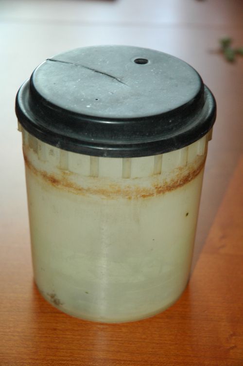

Vielleicht kann mir ja einer von euch eienn Tipp zur reparatur meines Waschwasserbehälters geben .
Wie ja schon in meinem 95er thread geschrieben ist der Bioden des Behälters nach einer - äh - Modifikation durch die Restaurationswerkstatt sternförmig eingerissen .
Auf Nachfragen bei meinem Bekannten antwortete mir dieser , dass sicher noch mehrere solcher Behälter da wären , nur gehört habe ich seither nichts mehr .
Also reparieren ...
Ich habe also versucht , den Boden mit Poliesterhrz und einer Verstärkung aus Glasfasermatte wieder in Form zu bringen . Was grundsätzlich auch recht vielversprechend aussah .
Bloß nach dem Aushärten zeigte sich , dass sich das Harz mit dem Behälter nicht verbindet . Die Scheibe löste sich vom Behälter wie ein Kuchen aus der Silokonbackform :frown: ...
Hat jemand einen Tipp , wie sich der Behälter reparieren ließe ?

Liebe Wischwasserbehältergeschädigte :biggrin: , seinerzeit habe ich meinen auch flicken müssen und zwar wie folgt :
Aus anderen Kunststoffkanistern von der Tankstelle z.B. habe ich die passende Größe ausgeschnitten , auf die zuvor mit Leinenschmirgel bearbeitete Stelle aufgelegt und mit dem Heißluftfön verschweißt . Hat gut gehalten bis jetzt und war auch dicht.

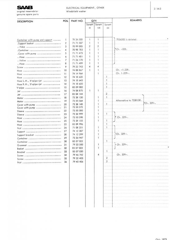

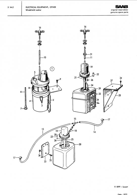

Hallo !
@ René : So hier die entsprechenden Scans aus dem Erstzteilkatalog .
Deiner sollte laut Liste der Unterste ( Nr. 30 ) sein .
Und auch noch einer vom Behälter meines 95 , falls zufällig jemand sowas haben sollte ...
Danke Dir!
Tja, dann paßt der Trabi-Teil mit der gesteckten Pumpe ja gar nicht so schlecht.
ja, ich :smile:
das Zeug nennt sich Industriekleber, stammt von Innotec und heisst Adhesal
http://www.innotec-online.de/index.php?ID=4&section_id=15&subID=3
klebt(e) Löcher im Getriebe vom Renner :eek: genauso zuverlässig wie meinen Wischwasserbehälter vom CD :biggrin:
(der übrigens noch immer dicht ist :tongue:)
