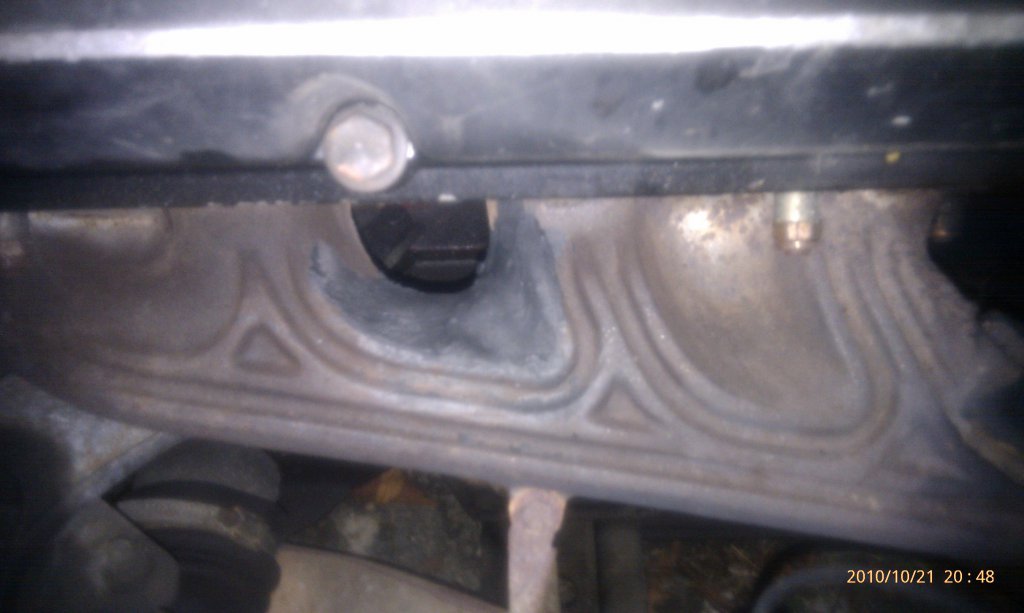

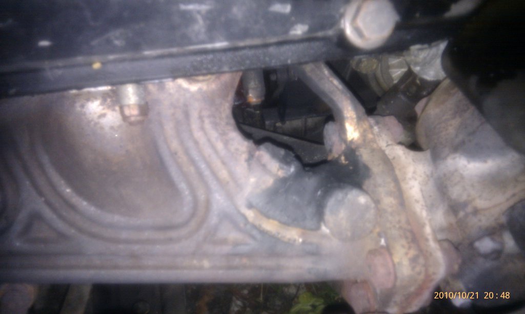

Also mein Krümmer ist schonmal geschweißt worden.
Hab als ich das letzte Mal geschaut hab, einen Riss gefunden, den man so nicht sehen konnte. Da ist schonmal geschweißt worden, aber der ist in die andere Richtung (zum Block hin) wohl weitergerissen (ganz vorne kurz vorm Flansch am Turbo). Da muss ich mich jetzt mal drum kümmern.
Wollte das aber erstmal provisorisch "flicken", da ich den Krümmer so nicht ausbauen will für das eine Teil. Wenn, dann mach ich das zusammen mit der ZKD (und vlt. direkt ein Fächerkrümmer).
Any Ideas? Mein Vater meint, da gibts so ein Zeug namens "Kessel Kitt". Temperaturbeständig bis 1000 °C und mehr (Auspuffpampe hat nur 500 °C). Is mir klar, dass das nur "gefuddel" is...

Vergiss es und suche Dir einen intakten (oder zumindest weniger defekten:cool:) Krümmer.
Sind noch alle Bolzen vollständig vorhanden?

Soderle...
Hab gestern ein bisschen "gespachtelt".
[ATTACH]50512.vB[/ATTACH] [ATTACH]50513.vB[/ATTACH]
Sieht eigentlich ziemlich gut aus, aber ich hab den Motor noch nicht wieder gestartet, da ich's gern noch bis morgen weiter aushärten lassen will (ist ja ziemlich kalt draußen, und da brauchts - denk ich mal - etwas länger. obwohl es sich schon fertig anfühlt).
Ich weiß, wird nicht lange halten, aber zumindest ein bisschen. :redface:
Und ja, ich weiß, der O-Ring vom Verteiler ist undicht... Und ja, der Block ist auch vollgesifft :rolleyes:
Kommt alles noch :smile:

- und zu guter letzt den undichten Krümmer "verputzt".
Dazu ein kleines Update:
Hab eben den Motor mal kurz laufen lassen, um die Stellen mal leicht zu belasten. Dabei hab ich gemerkt, dass ich noch ein Riss/Loch im Krümmer hab... Das werd ich aber erst morgen Abend machen, da ich morgen früh mit dem Auto fahren will, und das Zeug bis dahin noch nicht genug ausgehärtet ist.
Bis jetzt das sieht aber eigentlich gut aus. Bin mal gespannt wie lang das hält... Während des Tests hat sich scheinbar auch nix verändert (Check Engine is nicht von allein ausgegangen... Hab aber auch keine Fehler gelöscht und bin auch nicht gefahren... hab den nur im Stand etwas laufen lassen).
