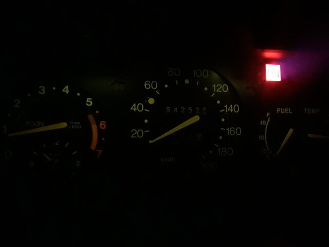

Viele Kilometer hat sie in den letzten Monaten nicht gesehen, nun gab's Anlass für einen kleinen Reparaturschwung und Ida tritt ersatzhalber bei einem Freund in Aktion. Dafür gab's die Spurstangenköpfe nochmal neu (wirklich alt waren die verbauten von Meyle noch nicht, oder @kratzecke ? Der beifahrerseitige hatte jedenfalls merklich Luft), die gerissene Lenkmanschette beifahrerseitig neu, danach eine ordentliche Vermessung (das finde ich immer wieder eine Offenbarung, wenn ich merke: 'Ach, sooo kann und soll das Auto fahren! Ja klar!'), das undicht gewordene Heizungsventil neu, ein Thermostat, das die Temperaturnadel auch wieder Richtung Mitte wandern lässt, eine neue Wasserpumpe (da hatte die alte doch zu viel Fraß an der Dichtfläche, und die Kanäle zu lange zu wenig (F)rostschutz gesehen) mit mehrfacher Spülung des Kühlsystems, einen Ölwechsel (ich hoffe, der Motor nimmt's mir nicht krumm, dass ich ihn nun auf ein 10.000er Wechselintervall bringe classic_wink), neue Zündkerzen, gebrauchte Reifen vom Teileträger (die nun wieder gleichmäßiges Profil haben; die Winterreifen für die Stahlfelgen wiederum hatte ich für 'nen Zehner "Teegeld" aus Wilhelmshaven via Kleinanzeigen bekommen... und danach die zugehörigen Alfa Romeo-Radkappen für 20 Euro weiterverkauft an wen, der nur rote Alfa sammelt, seinen Neuerwerb 147 damit komplettiert und mir tatsächlich 80 freudig überweisen wollte, nachdem er meinte, meine 20 seien ein fairer Preis: pro Stück) und ein bisschen Zuwendung hier und da.

Nach 14 Jahren ist echt schwer zu sagen was ich wann gemacht habe :D Also gefühlt waren die Spurstangenköpfe nicht so alt. Und ich hab extra was besseres genommen...naja. Thermostat war eigentlich auch halbwegs neu, die Nadel war danach immer noch träge, ich hab's aufs Kombiinstrument geschoben. Und sooo schlimm war ich jetzt mit den Ölwechseln auch nicht - der Zettel mit den Intervallen lag vorne im Aschenbecher, der im Motorraum war schon länger da und eher zur Abschreckung. ;)
