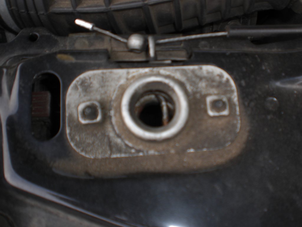

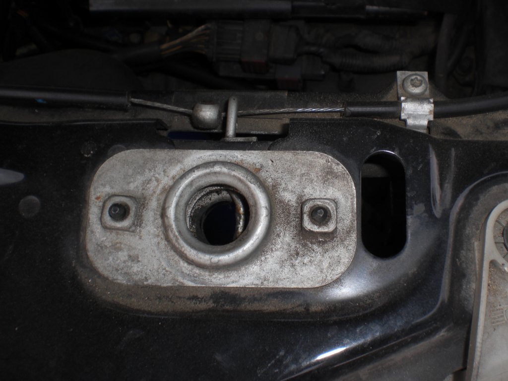

Kann jemand ein Photo auf das Schloss bei geöffneter Haube beisteuern?! Da kann man dann sehen, wie man mit einem Drahthaken die Entriegelung zu fassen bekommt. Es hilft dabei auf die Haube gegen die Feder zu drücken.
Fotos Schloss Haube
Das Seil kommt ja über die Fahrerseite, ideal wäre es, wenn man vor dem Wagen stehend den rechten Knubbel (linkes Foto) mit einem Haken erreichen könnte, um dann nach rechts zu ziehen - dann müssten beide Verschlüsse aufspringen...
Rechts Foto zeigt den von vorn gesehen linken Verschluss.
Viel Glück!

Nun habe ich wenigstens Fotos von meinem Haubenschloss :rolleyes:..
