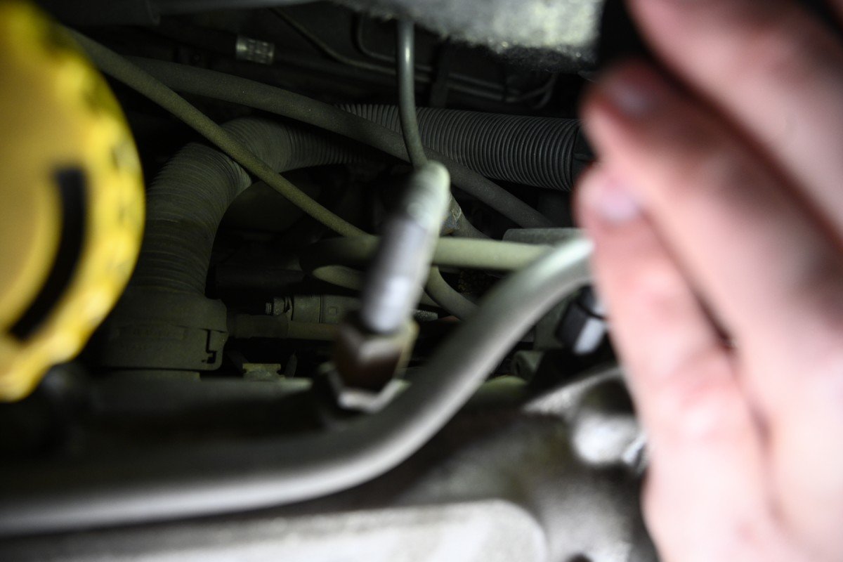

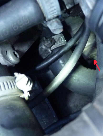

- Batterie abklemmen
- die Kabel vom Anlasser lösen und merken wie's dran war

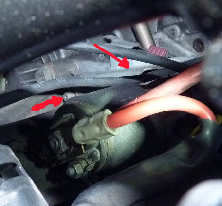

- WD40 auf die beiden Schrauben (Bild 1) und (2)
- Schraube oben (2) mit 18er Nuss mit Verlängerung lösen
- Schraube unten (1) mit 16er Schlüssel(weite) lösen
- an der Schraube unten ist noch dieses Dingens welches ein Kabel hält (1) mit drauf
- Mutter runter (1)
- dieses Dingens runter (1)

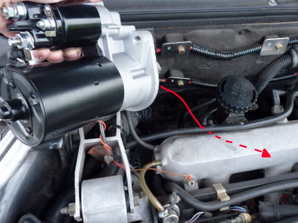

- Einfädeln des Starters geht oben links

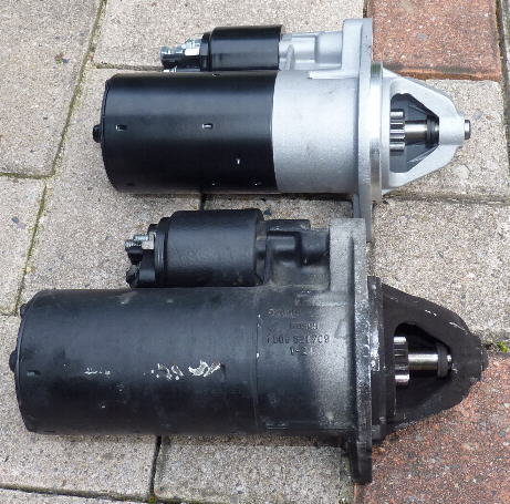

Irgendwie sieht der Neue kürzer aus.
Ob man sich das Plantetengetriebe gespart hat..........
ja, ist kürzer. Was ist ein Planetengetriebe? Braucht man das..? :tongue: Eigentlich wollte ich bei daparto.de einen Anlasser von 'Hella' bestellen. Weil zum einen günstiger und ein mir bekannter Markenname. Da ich den Anbieter der diesen Anlasser günstig vertreibt nicht telefonisch erreicht habe, hab ich's gelassen. Zudem hätte ich dann zügig tauschen müssen, weil das war mit Pfand.

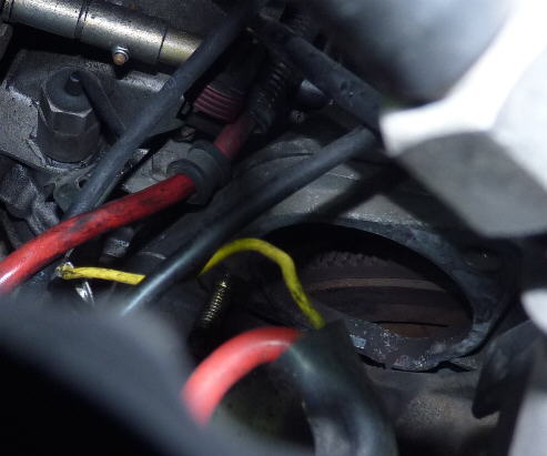

Im Prinzip war das bei mir plug 'n play. Das Ritzel des Anlassers scheint sich von selbst an das große Zahnrad (Foto) anzupassen. Am Flansch des Anlassers ist unten nur eine Bohrung . Diese habe ich zuerst (leicht) angezogen. Dabei die Stützstrebe nicht vergessen vorher wieder draufzustecken. Oben ist ein Gewinde im Anlasser. Der Anlasser muss also gerade draufsitzen. Dann die lange Schraube (die mit der 18er Nuss mit Verlängerung) einsetzen und anziehen. Wenn schief kann bestimmt das Gewinde versaut werden. Falls mir das passiert wäre, dann hätte ich vielleicht eine kleinere lange Schraube reingetan.. :rolleyes: Also ein wenig behutsam vorgehen, dann wird's schon passen. Es empfiehlt sich vielleicht noch das dünne Kabel zuerst dranzuschrauben und danach erst den Anlasser zu montieren. Nachher eng u. fummilg.
Schmieren nehme ich mal an nicht nötig. Ich habe den Flansch gereinigt und leicht Pol- u. Kontaktpaste drangetan. Ob das so richtig ist, weiß nicht. Vermutlich bekommt der Starter über das Anflanschen den Massekontakt. Also kann ein sauberer Kontakt doch nicht schaden.

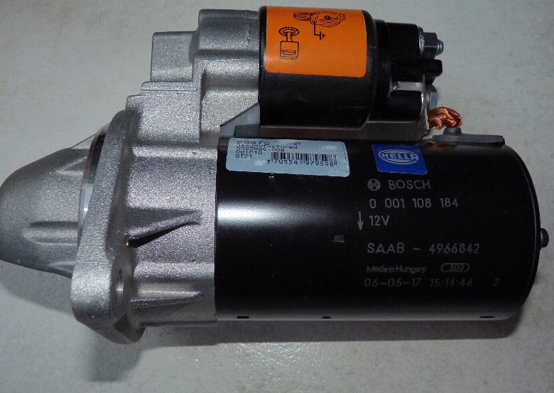

Mit dem Tauschanlasser von Hella bist da da mit Sicherheit besser dran. Das ist eigentlich ein Anlasser von Bosch,...
stimmt: [ATTACH]51100.vB[/ATTACH]
ich habe mich jetzt für den Hella entschieden, kam heute an, heute eingebaut. Bis jetzt funktioniert's. :rolleyes: Nach Aussage des Anbieters hat dieser Anlasser ein Reduktionsgetriebe. Dabei wird es sich ja wohl um besagtes Planetengetriebe handeln? Das Ding ist, der Bosch-Hella ist eigentlich genauso lang wie der RNL von Yabazoo, hm. Unterschied: Hella bekennt sich zur eigenen Marke und zu Bosch, bennent den Ort der Fabrikation und es gibt eine Bedienungsanleitung in Wort und Bild. Bei Yabazzo: Nichts.

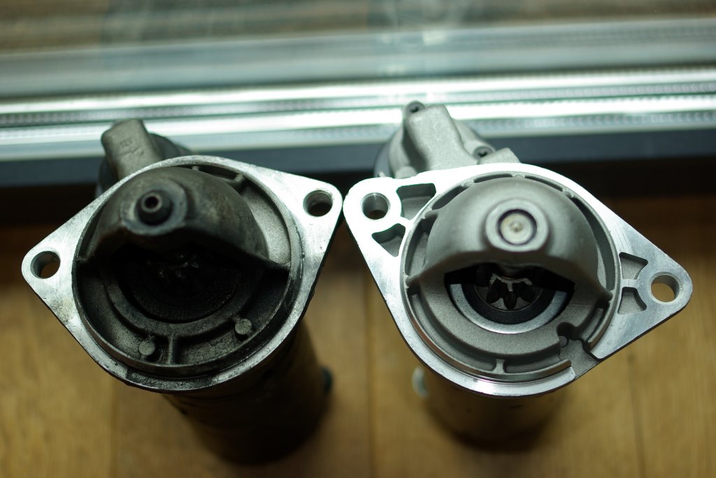

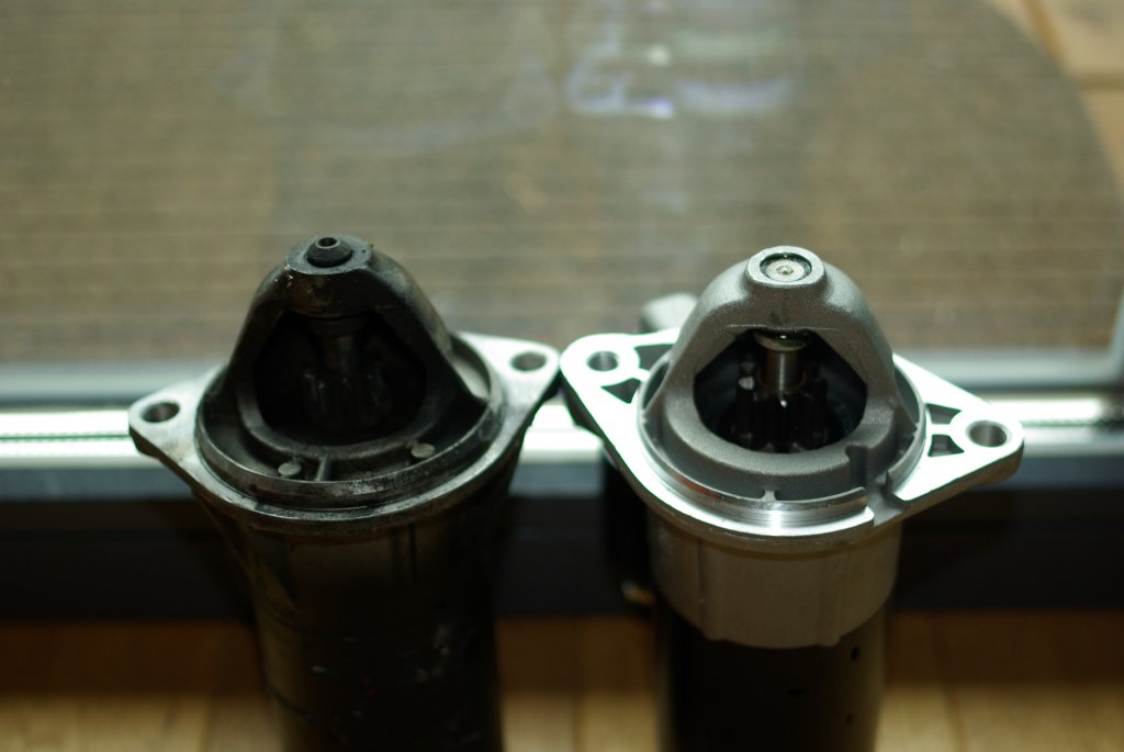

wollte eben meinen Anlasser am 93er tauschen. Hatte dafür zugegebener Maßen ein Billigteil aus der Bucht gekauft. Egal. Laut NUmmern bzw. Fahrzeugdaten sollte er passen, aber es schient das bekante Problem mit den KLöchern zu sein. Möchte dazu nur kurz ne Bestätigung von euch,dann schuck das Ding zurück und hoffe, dass die Jungs auch den richtigen haben. Worauf muss ich achten, wenn ich einen anderen kaufen will, der auch sicher passt?
HIer zwei Bilder. Links mein alter, rechts der neue. Die Aussparung am Ritzel ist auch anders und die 2 Bohrungen quasi spiegelverkehrt...
danke euch,
MArkus[ATTACH]71119.vB[/ATTACH][ATTACH]71120.vB[/ATTACH]
Schick das Ding zurück.
Wer billig kauft, kauft 2 Mal. Ist bekannt bei den billig-Anlassern, dass die Löcher nicht 100% passen....
Keine Ahnung, nur mal so in den raum geworfen: Ist Dein 93er denn wirklich ein '93er, oder schon ein MY '94?
Oder anders: Kannst Du irgendwelche SAAB- oder Bosch-Nummern oder ähnliches auf den beiden, oder einem davon, finden?
Die Teilenummern in irgendeiner zentralen Datenbank der Teilehändler scheinen vertauscht, so daß man laut Bj. und Motorisierung oft den falschen Anlasser bekommt. Am besten die Nr. am ausgebauten Originalteil ablesen und dann bestellen.
