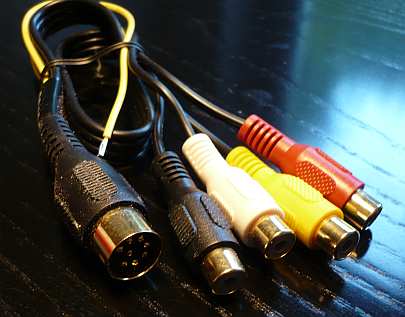

:eek: Ja Moin, das hab ich auch letztens bei meinem 9000 er gemacht ..die Chinch Ausgänge vom neuen Radio auf die Verstärkerzuleitungen geklemmt. Hab mir ein Anschlußteil selbst zusammengelötet, du mußt aber die Einschaltleitung auch mit Anklemmen die Gelbe einzelne wars bei meinem System ??? am besten auf die Remoteleitung :cool: bei mir Funzt das sehr Schön ..... MFG
Der Stecker kommt in den Verstärker, gelbes Kabel an die Steuerung der Motorantenne (Zündplus) und Chinch kommt zu Chinch (nur die vorderen Kanäle, zwei Chinch Kanäle bleiben frei).
Wenn Du so was brauchst, PN.

Kannste auch selber löten, hier die Belegung:
