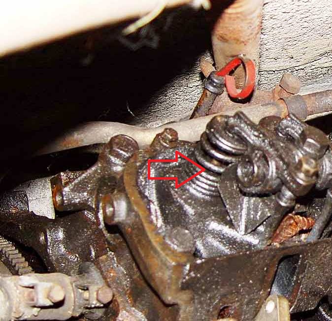

Bild hinzugefügt

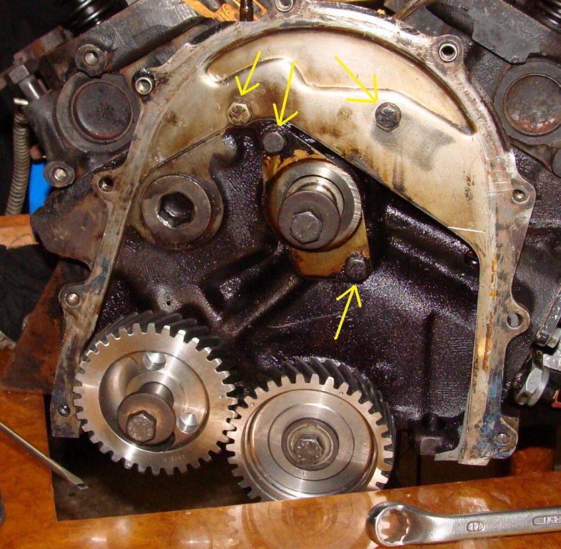

ich hab ein Problem mit den neuen Stirnrädern. Das grosse Rad ist rückseitig anders geformt als das originale Nylonrad und bleibt an den Schrauben der Nockenwelle und des Zwischenbleches hängen. Wenn ich bei diesen 4 Schrauben die Federringe weglasse, passt es. Reicht es, diese Schrauben mit Loctite zu sichern?

Federringe haben keinen Nutzen. Auch Scheiben sollte man nur nehmen, wenn Schraubenköpfe auf weiches Material (Alu oder Kunststoff) drücken oder wenig Auflagefläche (wie bei einem Langloch haben).
Kenne die Sitaution jetzt nicht genau aber:
In dem Fall hätte ich wohl etwas Bedenken, daß das Rad zu nah an den Schraubenköpfen läuft. So 2 mm Abstand Luft sollten es doch mindestens sein.
Kannst Du nicht eine Paßscheibe hinter das Zahnrad legen, so daß es etwas weiter nach vorne kommt?
