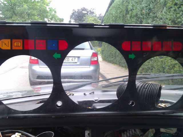

Der Kilometerzaehler meines Tachos ist hin; sowohl Tageskilometer, als auch Gesamtkilometer werden nicht mehr gezaehlt (Tachonadel geht aber).
Daher wollte ich einfach die komplette Einheit ersetzen und habe mir eine besorgt. Ich habe gezielt nach 1989er Instrumenten gesucht -> mein Wagen ist Baujahr 88 aber Modelljahr 89.
Da das Ersatzteil nicht die richtigen Kilometer anzeigte, habe ich alle Anzeigen aus der Einheit ausgebaut und den Kilometerstand des Ersatztachos angepasst.

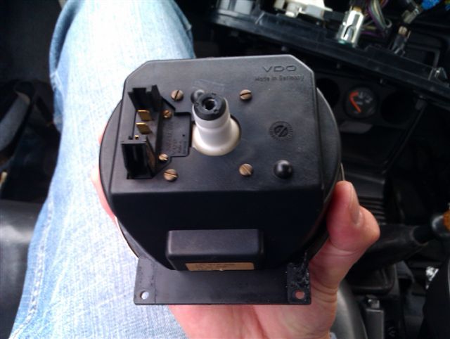

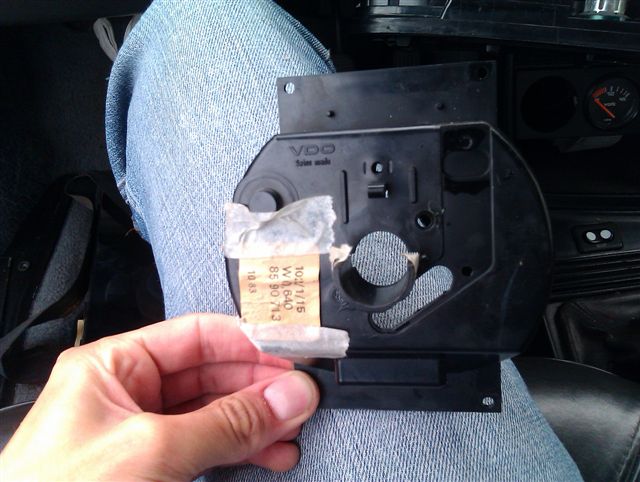

Dann ging es an den Ausbau der noch verbauten Einheit – mein ganzes Armaturenbrett haengt nun in Fetzen und ich stelle fest, dass die verbauten Instrumente andere sind, als die Ersatzinstrumente/ -einheit.
„Foto1“ und „Foto2“ zeigen den original verbauten Tacho (Rueckseite) mit dem dazugehoerigen Gehaeuse, „Foto3“ und „Foto4“ zeigen das (falsche) Ersatzteil mit dem zugehoerigen Gehaeuse (andere Kontrollampen -> evtl. wegen Laenderherkunft).
Auch die Leiterplatte sieht uebrigens anders aus...
Frage: Kriege ich das irgendwie passend? Ich vermute nicht (allein schon wegen Tempomatanschluss)...

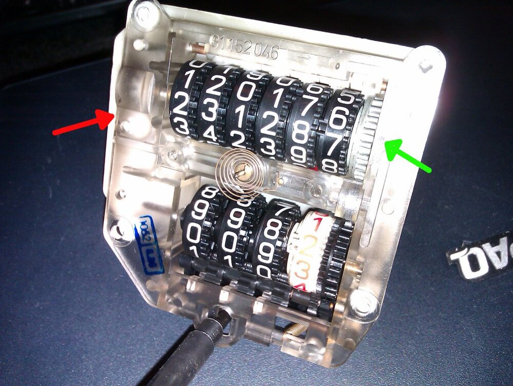

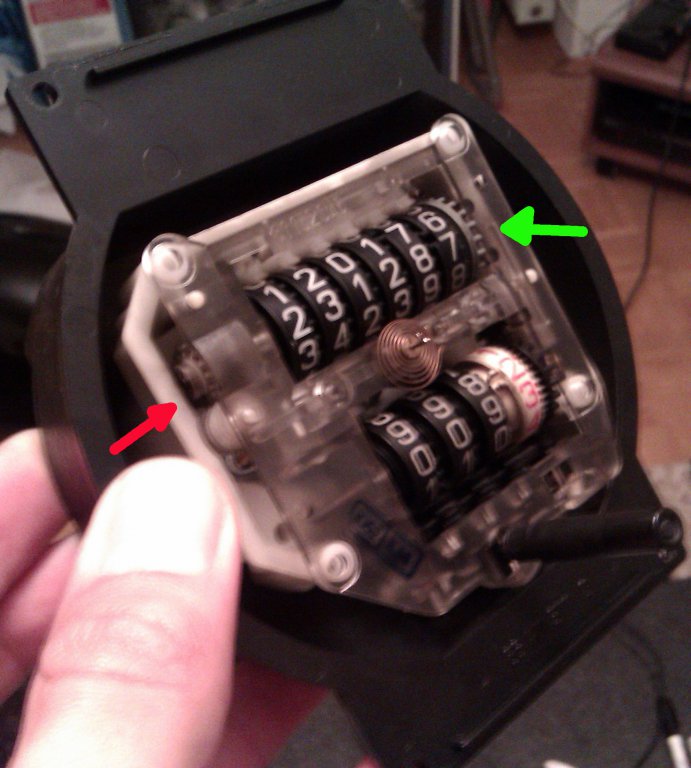

allerdings ist das Problem wohl gefunden:
der Schneckentrieb (links) von der Tachowelle kommend treibt das kleine Zahnrad an (roter Pfeil). Auf dieser Welle verpresst (!) sitzend ist das grosse Zahnrad rechts (gruener Pfeil). Genau hier liegt das Problem: die Welle dreht durch und nimmt das Zahnrad rechts nur noch sporadisch mit.
Meine Hoffnung ist, dass ich evtl. von hinten etwas freieren Zugang zur Welle habe, um ggf. mit einer dünnen Spritze/ Kanüle das Zahnrad an der Welle festzukleben - sicher nicht die eleganteste Lösung, aber einen anderen Weg gibt es wohl nicht.
Nächstes Problem: ich bekomme das Zählwerk nicht aus dem Gehäuse, weil die Welle der Tachonadel anscheinend fest mit der messingfarbenen Scheibe (-> Federmechanismus für die Nullstellung des Zeigers) verbunden ist. Somit lässt sich das Gehäuse nicht nach hinten abnehmen...

...da Du aber anscheinend schon erfolgreich einen Tacho in seine Moleküle zerlegt hast -> wie sind denn Deine Prognosen für das gewünschte Endresultat? Kommt man von hinten besser an die Welle dran und ist mein "Festkleben-Plan" realistisch?
(wie gesagt, wenn jemand einen hätte, würde ich ja gerne direkt nen Tausch-Tacho nehmen)
Mein Gedächtnis ist schwach, aber ich habe das Teil wohl auch festgeklebt. Die Reparatur ist jetzt 3 Jahre her und seitdem ist jeder der gefahrenen 50.000km ohne Beanstandung gezählt worden:cool:

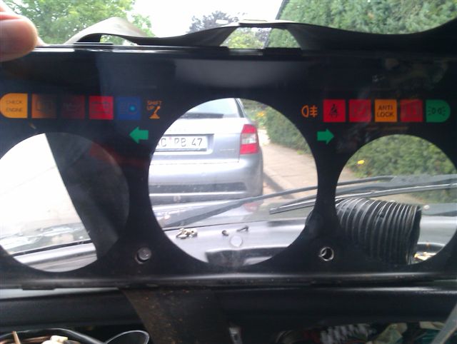

Die "shift-up"-Anzeige in Deinem alten Tacho deutet m.E. darauf hin, dass es ein Tacho für US/CA-Modelle ist. Kann das sein?
DanSaab
Stimmt.
Stimmt.
...nö - mein deutsches modell '93er hat die shift up leuchte auch - nur eben nicht belegt. das symbol als solches ist auch da...
Jup - bei mir auch - die Ebay-Links sind aber nicht meine Artikel, wollte euch bloß mal zeigen, wie die Dinger - nach meiner Erfahrung - so gehandelt werden. Alles mehr oder weniger kompatibel, allerdings gibt es unterschiedliche Belegungen der Leiterbahnen, je nach Ausstattung + Baujahr. Ich hatte mal die Einheit vom 84iger Einfachvergaser in meinen 89iger 16V eingebaut, beim blinken ging dann die Chokeleuchte(!) und bei Fernlicht die Heckscheibenheizungsleuchte an.
Die einzelnen Instrumente passen aber immer auf die Gehäuse, es gibt jedoch mindestens 2 verschiedene Aufnahmen für die Tachowelle. Während die Amis ja immer Meilentachos haben, wird - meines Wissens - in Kanada metrisch gemessen.
