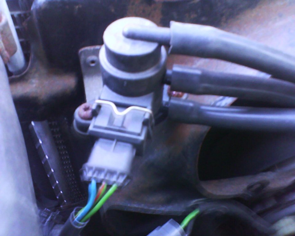

mir viel auf, sobald ich die Zündung anschalte surrt/brumt dieses Bauteil (siehe Bild)
ist das normal? wenn ich es ausstecke, hört der Saab auf zu surren.
....ich suche weiter nach dem Fehler ;)
Das ist das APC Ventil, wird getaktet angesteuert und ist defekt wenn es NICHT mehr summt.
