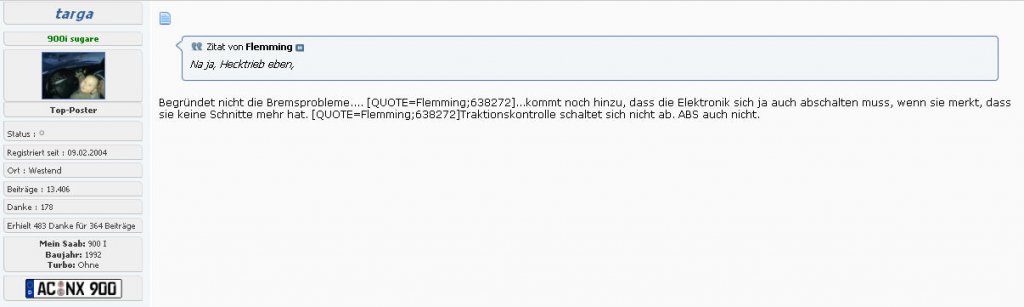

das versteh ich jetzt nicht ... Du sagtest doch :
Traktionskontrolle schaltet sich nicht ab. ABS auch nicht.
wenn es nicht abschaltet - inaktiv wird oder zuschaut, dann darf doch eigentlich kein Rad blockieren ... tut es aber, bewiesenermaßen zumindest vorne unter ca. 5 - 10 km/h
(wir diskutieren hier übrigens immer noch um einen Zeitraum von ein paar Zehntelsekunden vor dem Stillstand des Fahrzeuges, selbst bei einer hohen Regelgeschwindigkeit von ca. 7 Regelungen / Sekunde wird das verdammt eng ....auch, aber noch nicht mal so für das Steuergerät, da ist eher die Hardware an der Grenze )
hier noch ein anderes Beispiel :
http://www.saab-cars.de/attachment.php?attachmentid=65531

der Ursprung der Diskussion lag übrigens hier bei Deiner Anwort auf Flemming :
Na ja, Hecktrieb eben, viele Fahrer die - nun sagen wir mal - gut vor der Eisdiele parken können, zum Einbuddeln in festgefahrenen Schnee sind Winterreifen auch gut. Ohne Schaufeln geht dann wenig. Und dann kommt noch hinzu, dass die Elektronik sich ja auch abschalten muss, wenn sie merkt, dass sie keine Schnitte mehr hat.
hier Dein Posting #51
Begründet nicht die Bremsprobleme.... Traktionskontrolle schaltet sich nicht ab. ABS auch nicht.
das sollte jetzt eigentlich kontextmäßig geklärt sein ......:biggrin:

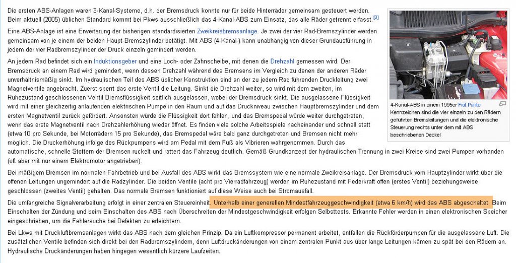

auch wenn es Dich langweilt ...... ich gähne nicht herum, das verbietet meine Kinderstube ..... :cool:
das ABS schaltet jedenfalls ab, auch wenn Du es nicht wahrhaben willst ..... und genau darum ging es
Du kannst jetzt gerne wieder alle möglichen Kontexte bemühen,
das Abschalten unter einer gewissen Mindestgeschwindigkeit war Gegenstand der Diskussion .....
hier noch ein Auszug aus wiki :
Die umfangreiche Signalverarbeitung erfolgt in einer zentralen Steuereinheit.
Unterhalb einer generellen Mindestfahrzeuggeschwindigkeit (etwa 6 km/h) wird das ABS abgeschaltet.
Beim Einschalten der Zündung und beim Einschalten des ABS nach Überschreiten der Mindestgeschwindigkeit erfolgen Selbsttests. Erkannte Fehler werden in einen elektronischen Speicher eingeschrieben, um die Fehlersuche bei Defekten zu erleichtern.
http://www.saab-cars.de/attachment.php?attachmentid=65617
Ich hatte in einem frueheren Beitrag schonmal zu versuchen erklaert, dass dieser Satz wohl eher meint, dass sich das ABS "System" unterhalb dieser Grenzen abschaltet. Wenn Du das so meintest, dann hast Du sicherlich recht.
Ich hatte es so verstanden, dass sich das bereits aktivierte(!) ABS waehrend des Bremsvorgangs Deiner Ansicht nach abschaltet, und das hab ich in Frage gestellt, weil ich recht sicher bin, dass ich es noch kurze Zeit "klackern" spuere/hoere, wenn der Wagen schon zum Stillstand gekommen ist.
