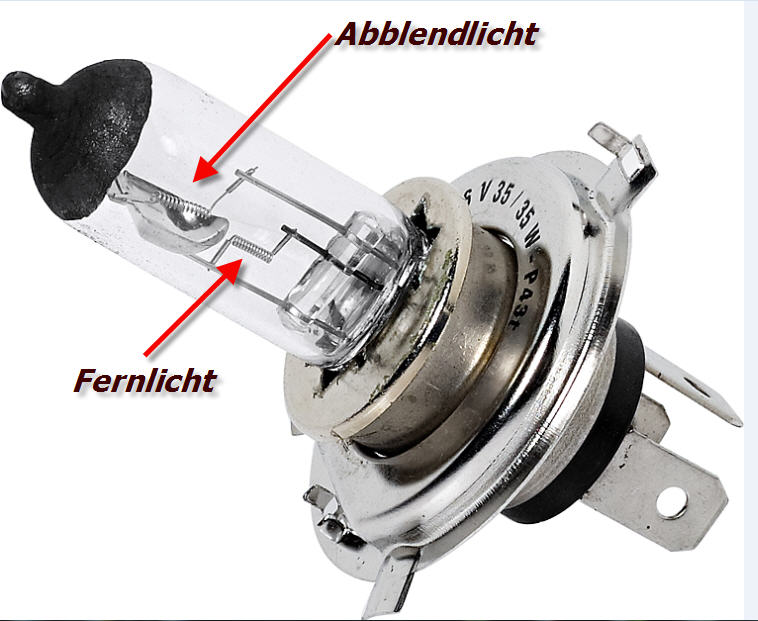

Ich wollte lediglich wissen ob der Hauptscheinwerfer eine oder zwei Glühbirnen hat (MY1990). Oder kann die Glühbirne für Abblendlicht ausfallen und für Fernlicht funktionieren?
PS: ich habe gestern abend stundenlang gesucht und in der Bedienungsanleitung steht lediglich das es die H4 Birnen sind für den Scheinwerfer, aber nähres nicht, auch fande ich keine Bilder eines zerlegten Scheinwerfers. Natürlich macht es Sinn die Leuchtmittel zu tauschen, aber es ist mit Aufwand verbunden und ich habe sowas noch nie gemacht, also mehr Aufwand für mich.
... in der Bedienungsanleitung steht lediglich das es die H4 Birnen sind für den Scheinwerfer, aber nähres nicht,...
Ja guck, das ist was ganz spezielles, dann hast Du nur eine Birne, und da sind 2 Birnen direkt drin. Ob es sowas noch gibt?

IPS: ich habe gestern abend stundenlang gesucht und in der Bedienungsanleitung steht lediglich das es die H4 Birnen sind für den Scheinwerfer, aber nähres nicht, auch fande ich keine Bilder eines zerlegten Scheinwerfers. Natürlich macht es Sinn die Leuchtmittel zu tauschen, aber es ist mit Aufwand verbunden und ich habe sowas noch nie gemacht, also mehr Aufwand für mich.
es wäre bedeutend weniger Aufwand gewesen, das Stichwort "H4 Birnen", das Du ja lobenswerterweise nach stundenlangem Suchen entdeckt hattest,
bei Tante GUGL in die Tasten zu hämmern, da kommen viele bunte Bilder und Beschreibungen auf Dich hereingeprasselt .....
http://www.saab-cars.de/attachments/9000/97126-scheinwerfer-fahrerseiter-ausgefallen-h4-2.jpg
Jetzt zeigst Du Ihm auch noch ein falsches Bild, die Wattzahl falsch, wo soll das enden?
