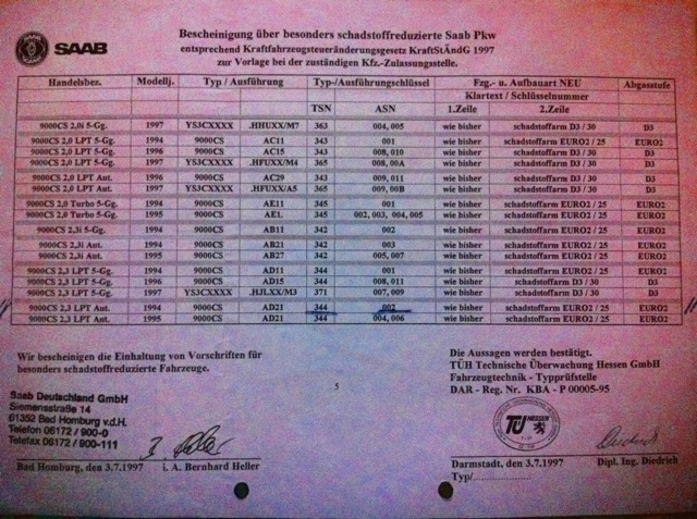

Danke für die Tips, werde meinen auch auf D3 umschlüsseln.
