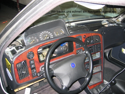

vielen Dank für die Ratschläge. Bin gerade dabei die Antenne unter die linke Lautsprecherabdeckung einzubauen. Ich habe den Gummisteg zwischen den beiden Lautsprechern rausgeschnitten und will die Antenne auf eine kleine eingelassene Blechplatte setzen. Wenn das so funktioniert stelle hier Bilder von dem Umbau rein. Zur Zeit sieht es im Saab sehr wild aus - Armaturenbrettabdeckung, A-Säulenverkleidung und Instrumente wegen Tachosignal raus.......

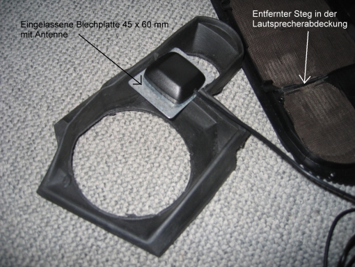

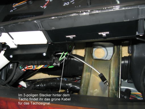

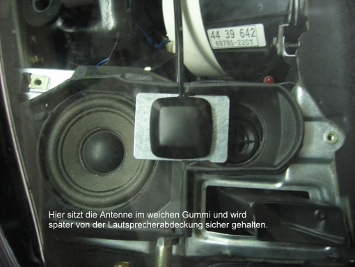

Nun habe ich fertig,
Die Antenne habe ich unter der linken Lautsprecherabdeckung platziert. Sie ist dort unsichtbar und arbeitet sehr gut. Der Montageaufwand hält sich in Grenzen. So zwei Abende habe ich in der kalten Garage verbracht, wobei das Anpassen des Lautsprechergummis wunderbar im Wohnzimmer vor dem Fernseher geht. Statt mit Krümeln von Knabbersachen, war der Teppich diesmal mit schwarzen Gummistücken überseht. Fand meine Frau nicht wirklich gut. Auf den Bildern könnt ihr noch einige Details sehen.

Hauptsache Dein Lautsprecher scheppert dadurch nicht mehr ?! Evtl. die Ränder ein wenig vertärken?

Na bin ja froh, daß mein Tip hilfreich war. Ärgerlich wäre es ja gewesen, wenn man Stundenlang anpaßt und frikelt und am Ende es wegen 2-3 mm nicht paßt.
Also die Lautsprecher scheppern nicht. Die Antenne wird ja flächig, da der Steg auf der Innenseite der Abdeckung entfernt wurde, in den noch verbleibenden Gummisteg (ca. 20 mm breit) gedrückt. Und die Antenne ist wiederum über einen starken Magnet mit dem Blech verbunden.
