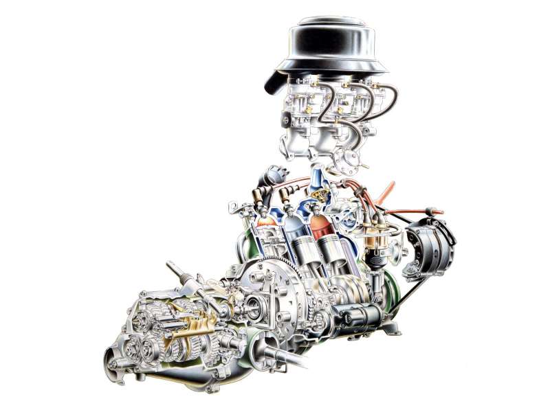

Na, einen Verteiler hat er schon [ATTACH]50263.vB[/ATTACH]

Na, einen Verteiler hat er schon [ATTACH=CONFIG]60936[/ATTACH]
OK, also konstruktiv völlig anders gelöst, als bei Trabant und Wartburg.
Also EIN Unterbrecher und EINE Zündspule? Dann mußt Du nur 'irgend eine' mechanisch in Deinen Verteiler passende Lösung finden. Evtl. wurde dieser ja auch noch anderswo verbaut. Prinzipbedingte Unterschiede zw. 2T & 4T gibt es 'ab Verteilerwelle' dann ja nicht mehr.
