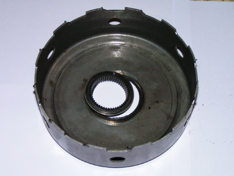

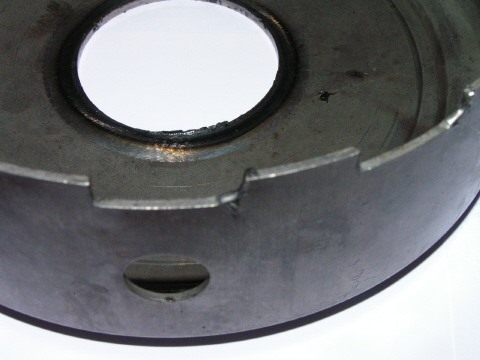

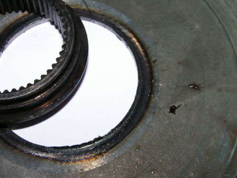

Das Teil soll heute Abend noch vorbei gebracht werden. Beim Getriebe hat sich laut Ausage des Händlers die 4. Fahrstufe in ihre Einzelteile zerlegt, was zum Kollaps führte. Es wurde ein neues Austauschgetriebe eingepflanzt. Hatten die ganze Zeit auch einen Ersatzwagen, einen 901 16V Sauger.

So, der Wagen ist wieder zu Hause und läuft bis jetzt tadelos. Der Händler war so nett und hat mir auch die defekte Bauteile gegeben. Anbei ein paar Fotos.
