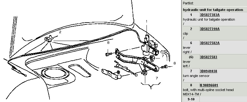

Gibt es Gasfedern,die den Kofferraum von alleine öffnen würden,sodass er komplett auf springt sobald ich ihn per Fernbedienung oder Knopf im innenraum öffne?
Das ist bei Deinem Auto durch Tauschen der Gasdruckfedern kinematisch nicht möglich, noch nicht einmal durch den Tausch mit zusätzlich angetriebenen Pneumatik- oder Hydraulikzylindern, da die Gasdruckfedern beim Saab Cabrio waagerecht positioniert sind, während der Heckdeckel über seine Viergelenk-Scharniere zu Beginn des Öffnungsvorgangs praktisch lotrecht öffnet. Wenn man solch einen Antrieb bauen wollte, müßte man entweder die Antriebszylinder komplett anders positionieren als die originalen Gasdruckfedern oder zumindest für einen ausreichenden Hebelarm sorgen, um die erforderlichen Antriebskräfte in die richtige Richtung zu lenken und im handhabbaren Rahmen zu halten (falls bei geschlossenem Heckdeckel nicht ohnehin noch ein zweiter kinematischer Totpunkt existiert, was ich z.Zt. nicht in Hardware nachsehen kann, weil mein Cabrio gerade in Norddeutschland überwintert). Für einen entsprechenden Umbau würde der Bauraum außerhalb der karosserieseitigen Heckdeckeldichtung (Stichwort: außenliegende Scharniere in Feuchtraum-Muschi) bei weitem nicht ausreichen.
Als Beispiel für ein Auto mit hydraulischem Heckdeckelantrieb in Verbindung mit Viergelenk-Scharnieren habe ich Dir mal eine Übersicht vom VW Phaeton angehängt:
[ATTACH]50385.vB[/ATTACH]
Während die Hydraulikpumpe bequem in jedem Kofferraum positioniert werden könnte, hört es beim Saab Cabrio spätestens mit dem Bauraum für den sogenannten Kniehebel auf (= unterer Ausleger des Heckdeckelscharniers, siehe Abbildung), der mit seiner Richtung und Länge erst den nötigen Hebelarm für den Hydraulikzylinder bietet, um den Heckdeckel mit einem räsonablem Kraftaufwand anzuheben.
Sieh es sportlich und freu Dich über die nichtvorhandenen Bauteile, die nicht kaputtgehen können. :o)
