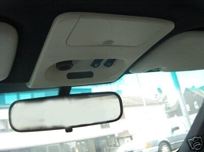

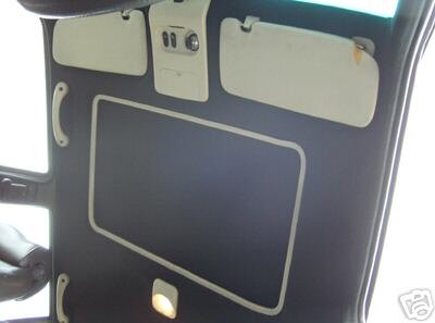

ich hab da mal ein paar schöne fotos gefunden mit schwarzem himmel, bei einem wagen der grade in ebay steht, allerdings hat der verkäufer eine falsche emailadresse angegeben.
werde meinen auch schwarz beziehen, aber erst wenns wieder wärmer ist ... mich beschleicht das gefühl, dass an meinem 9000er gekonnt gepfuscht wurde, dazu die komische vorgeschichte. jedes mal wenn ich etwas neues reparieren oder verbessern will, finde ich versteckte fehler oder mängel. genauso das band um das schiebedach, da fehlt einfach 1cm. naja, anderes thema ... hier die bilder:

Die bilder sind von meinem EX 9K ich habe diesen Himmel bezogen,
Kostenpunkt mit Sprühkleber waren ca 40 Euro, Stoff is ein üblicher Stretchstoff in Schwarz, ich betone aber das die Arbeit nicht für Anfänger ist,
besagtes Auto hat ein SSD dann wirds noch schwieriger....
zur zeit beziehe ich wieder einen Himmel diesmal auf Kundenwunsch in Blau.
