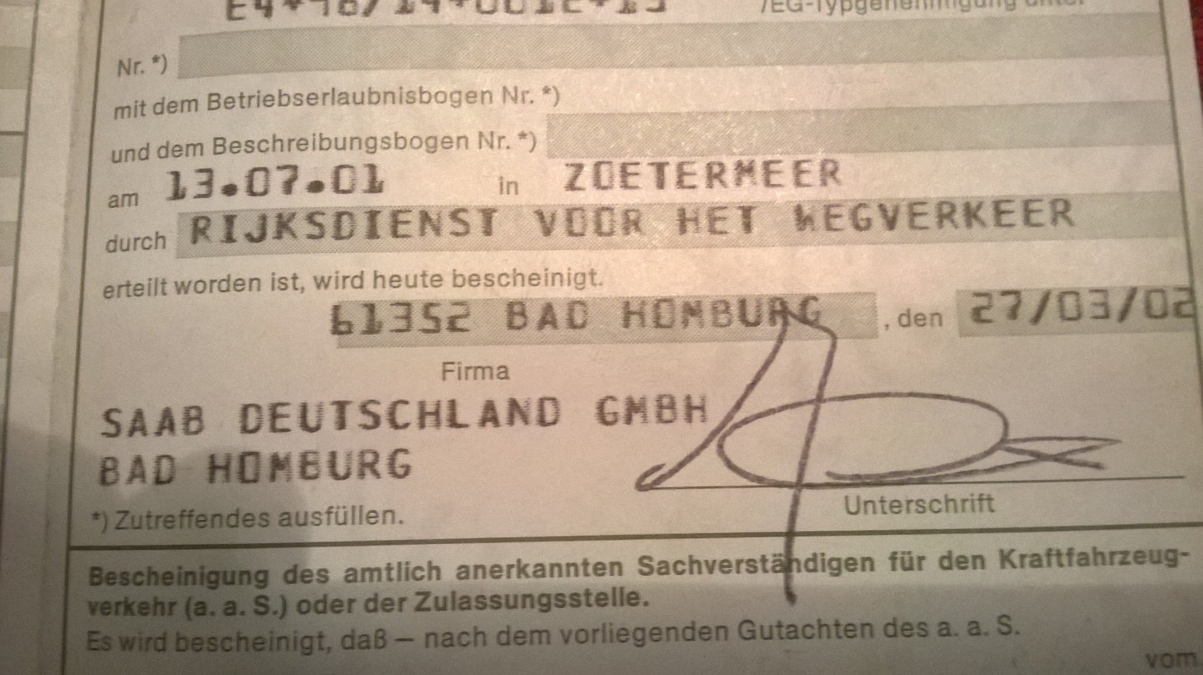

Mein 9-3 ist EZ 30.04.2002 und mal den Spaß gemacht die "Briefe" durchzuschauen.
Dabei dieses Brief9-3.thumb.jpg.376611f69481cf515597ba332cd7b1df.jpg gefunden.

Siehe #31 und der 900-II ab 1994- die Größe 205/55 fahren durfte.
ist ja auch kein Druckfehler, einmal geht's um R15, einmal um R16
