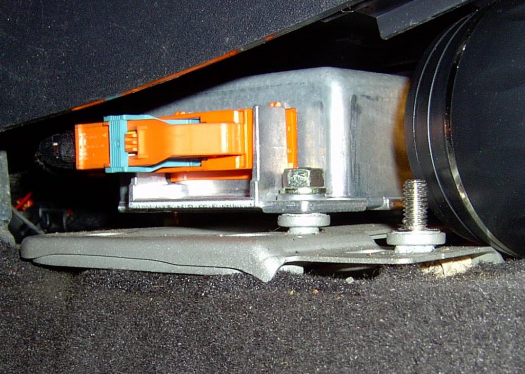

Was ist das für ein Gerät? In der Mittelkonsole, hinten, vor dem Aschenbecher. Solides Stahl-Gehäuse mit orangem Stecker, der sehr kleine, feine Pins enthält.
Der gesuchte Funkempfänger für die ZV ist es allerdings nicht, denn die funktioniert nach wie vor auch bei abgezogenem Stecker.
[ATTACH]50557.vB[/ATTACH]
ABS Steuergerät

Bin durch Zufall hier gelandet - nur für die, die es irgendwann auch mal wieder tun: Achim hat sich sicher verschrieben - er meint das Airbag-Steuergerät.
Fall wir hier vom 9k reden, so sitzt das Steuerteil der Funk-SV, so wie sonst üblicherweise das VSS, ganz rechtsseitig unterhalb des Beifahrerairbags bzw. Handschuhfaches.
Oh sorry, da habe ich schon seinerzeit bei meiner ersten Antwort eine kleine "0" im Profil des TE übersehen! Danke für den Hinweis!
Meine Antworten bezogen sich natürlich auf den 900II.
Trotzdem, und obwohl ich mich beim 9k nicht auskenne, würde es mich wundern, wenn das Gerät in #9 nicht das Airbag-StG wäre - es sieht jedenfalls genau so aus und ist genauso montiert wie beim 900II...
Klar, #11 ist schon richtig. Dort vorn in der Mitte sitzt das SRS-Steuerteil mit integriertem Sensor.
Beißt sich ja aber auch nicht mit meiner Feststellung in #12.
