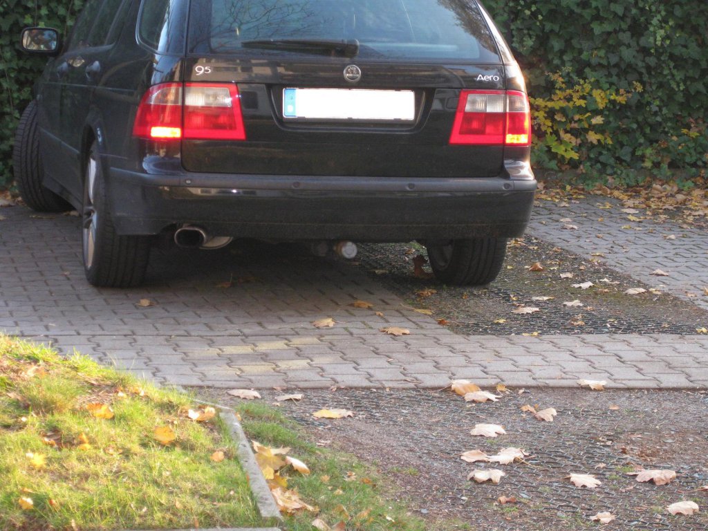

hier noch ein foto von der Westfalia bei mir
Hab auch gerade noch was gefunden wo bei Brink angeblich geschnippelt werden muß, bei Westfalia nicht.
http://www.saab-cars.de/attachment.php?attachmentid=55293&thumb=1
Nix schnippeln.... (Org. Saab made by Brink) und das sogar mit Aeroschürze. Ist genau ein Finger Luft zwischen Kupplung und Schürze.

Hab an meinem 2000er 95 Aero eine abnehmbare AHK von Westfalia dran.
Da ist auch nichts abgeschnitten!

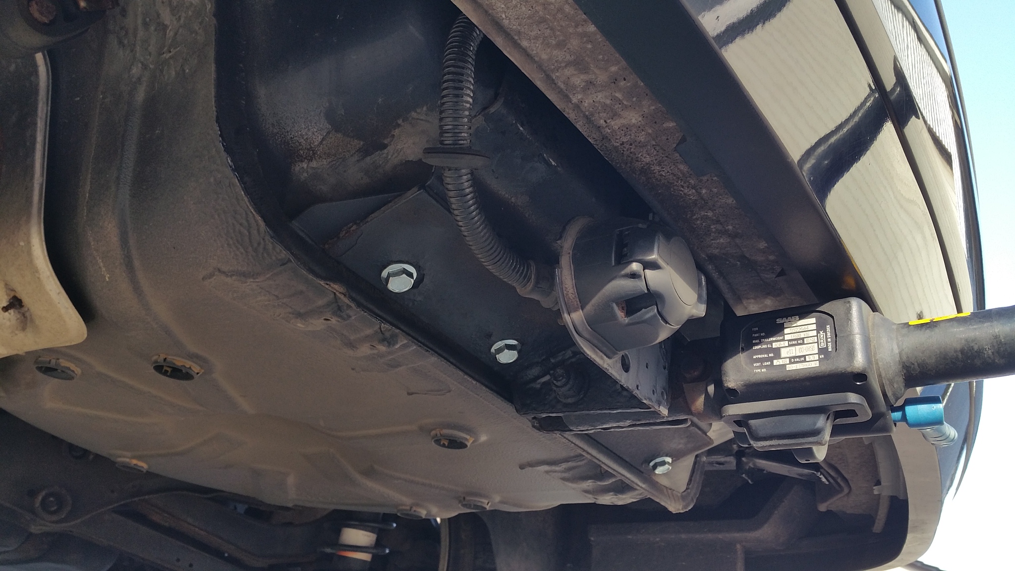

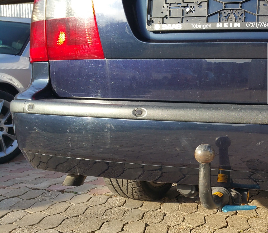

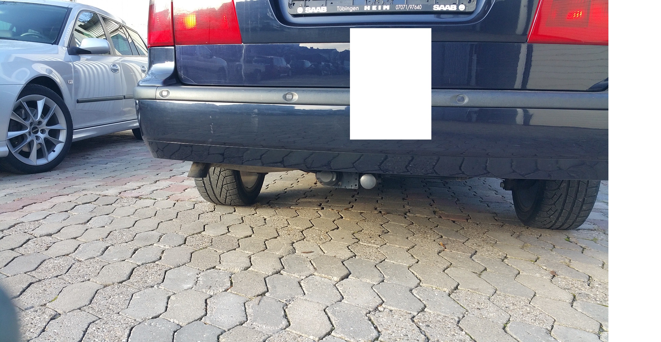

Falsch, wenn die Weks AHK von Brink verbaut wird ist kein Ausschnitt notwendig. s. Bilder
20201128_110920.thumb.jpg.2cae77d1c1bde9a2d7337c0679cd21e2.jpg 20201128_111349.thumb.jpg.18462ddc92a480dd3fe378ecc806c13d.jpg

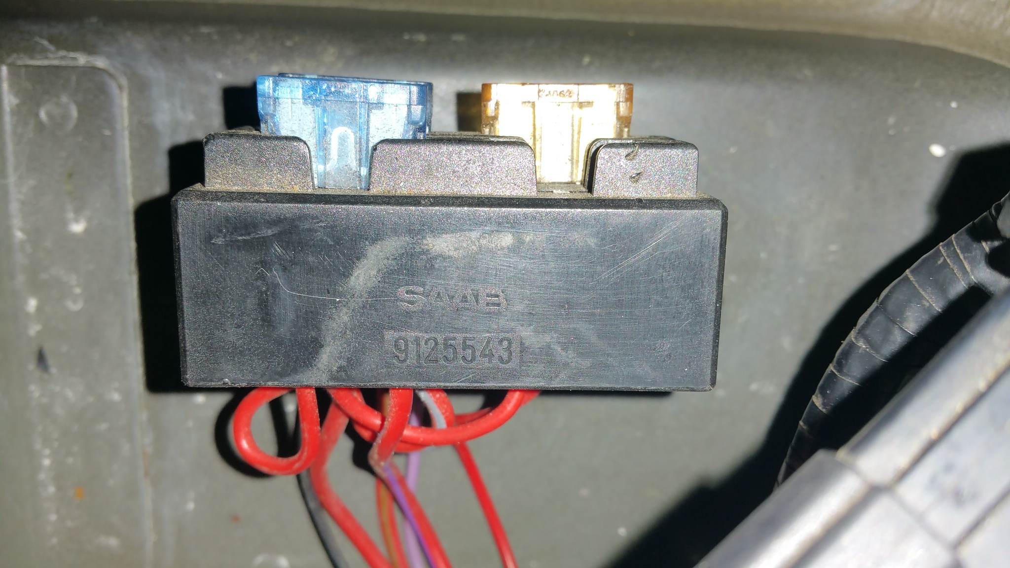

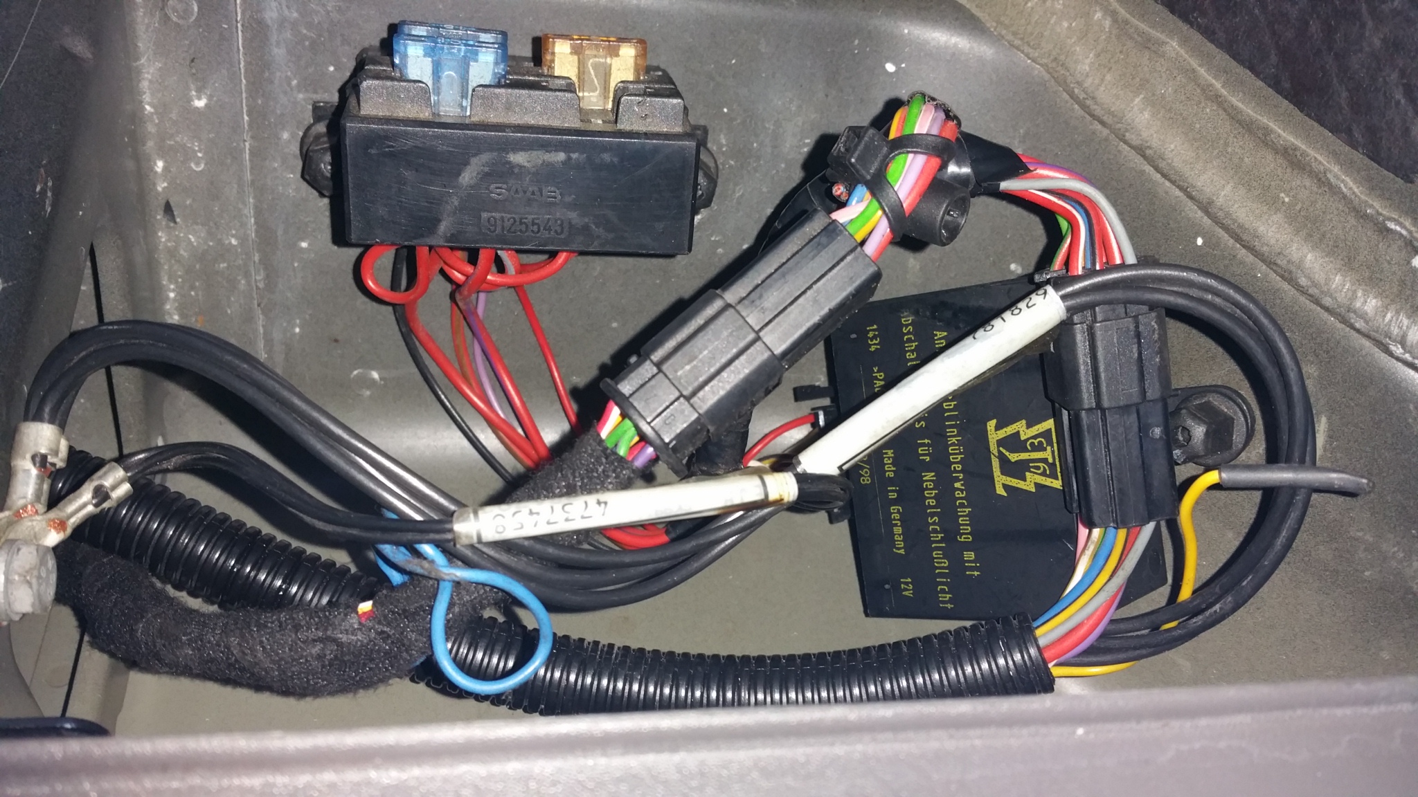

seit ihr sicher das bei euch, so wie auf dem Bilder unten, aussieht ? weil das war nämlich die Werks Lösung
Die Vorrüstung besteht ausschließlich aus dem Kabelbündel mit Stecker sowie einem Loch in der Hecktraverse zur Kabeldurchführung. Was deine Bilder zeigen, sind bereits die Bestandteile des Elektrosatzes - der auch nicht eingebaut wurde, wenn jemand keine AHK bestellt hat.

So, und der Ausschnitt beim 9-5er mit Heckschürze so wie beim Aero, besonders ab MJ 2004 und bei allen ab MJ 2006 ist notwendig, da die Schürze weiter runter reicht.
Beides stimmt, es gab sowohl als auch, d.h. je nach Hersteller des el.Kabelanschlussres gab es verschiedene Ausführungen.
Hatte in der Vergangenheit auf 9⁵-SC ab MY2006 je 3 OE-AHK jeweils von Brink, aber mit jeweils komplett anderen el.Kabelanschlüsse verbaut und alle funktionierten auf ihre Art und Weise!
Genau so ist es.
Wobei im schwarzen Diffuser die Einschnitte zum Ausschneiden für den Einsatz der AHK vorgezeichnet sind! Bis hier kein Problem.
Viel wichtiger ist bei den MY06-09(/10 für SC) die Verbindung der dritten Verstärkungsschraube des Stossstangen-Aluträger, die gem. Beschreibung bis 2005 von innen nach aussen geführt wird, somit kann im nachhinein die Stossfängerabdeckung oben nicht mehr sachgerecht montiert werden, da sie von innen nach aussen eingehängt wird und nun kein Platz mehr dafür vorhanden ist. Also muss diese 3te Schraube vor Montage auf der Verstärkungsplatte von aussen nach innen positioniert werden und dessen Sechskantschraubkopf auf die Verstärkungsplatte angescheisst werden, damit sie festen Halt beim Anschreiben der Mutter von innen bieten kann. Somit kann die obere Verkleidung für Regenwasserabführung vor Montage des Stossfängers sachgemäss positioniert werden.
