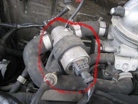

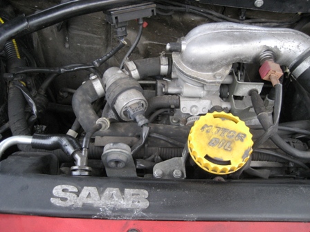

Hi,
hab jetzt herausgefunden wo das ominöse "Reiben" herkommt. Von dem Eingekreisten Bauteil. Hab nur keine Ahnung was das Bauteil ist. Nehme mal an die Benzinpumpe?! :confused:
Nein, ist nicht die Benzinpumpe, die sitzt im Tank.
Das Bauteil heißt "Reglerventil", die Teilenummer ist 91 27 200 beim LPT.
Grüße aus BI - Thomas
oha...........der leerlaufsteller? macht dieser dieses rasselnde geräusch? hast du mal wärend des leerlaufs mit einem langen schraubendreher am (nicht im ;-)...)ohr gehorcht?
schau doch bitte dein video erneut an, du wirst sehen bzw hören das von dort kein geräusch kam.
solltest du das klackgeräusch,bei zündung an/aus, gehört haben. So ist dieses normal!
