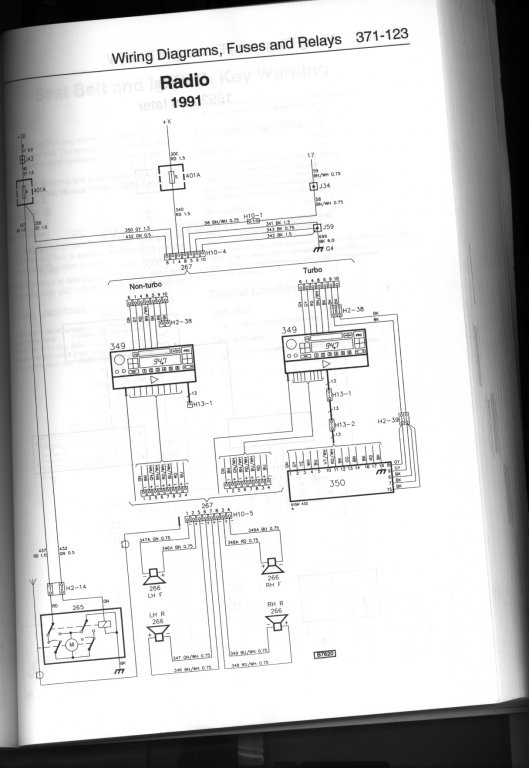

Hier 2 scans dazu, ich hoffe es hilft weiter

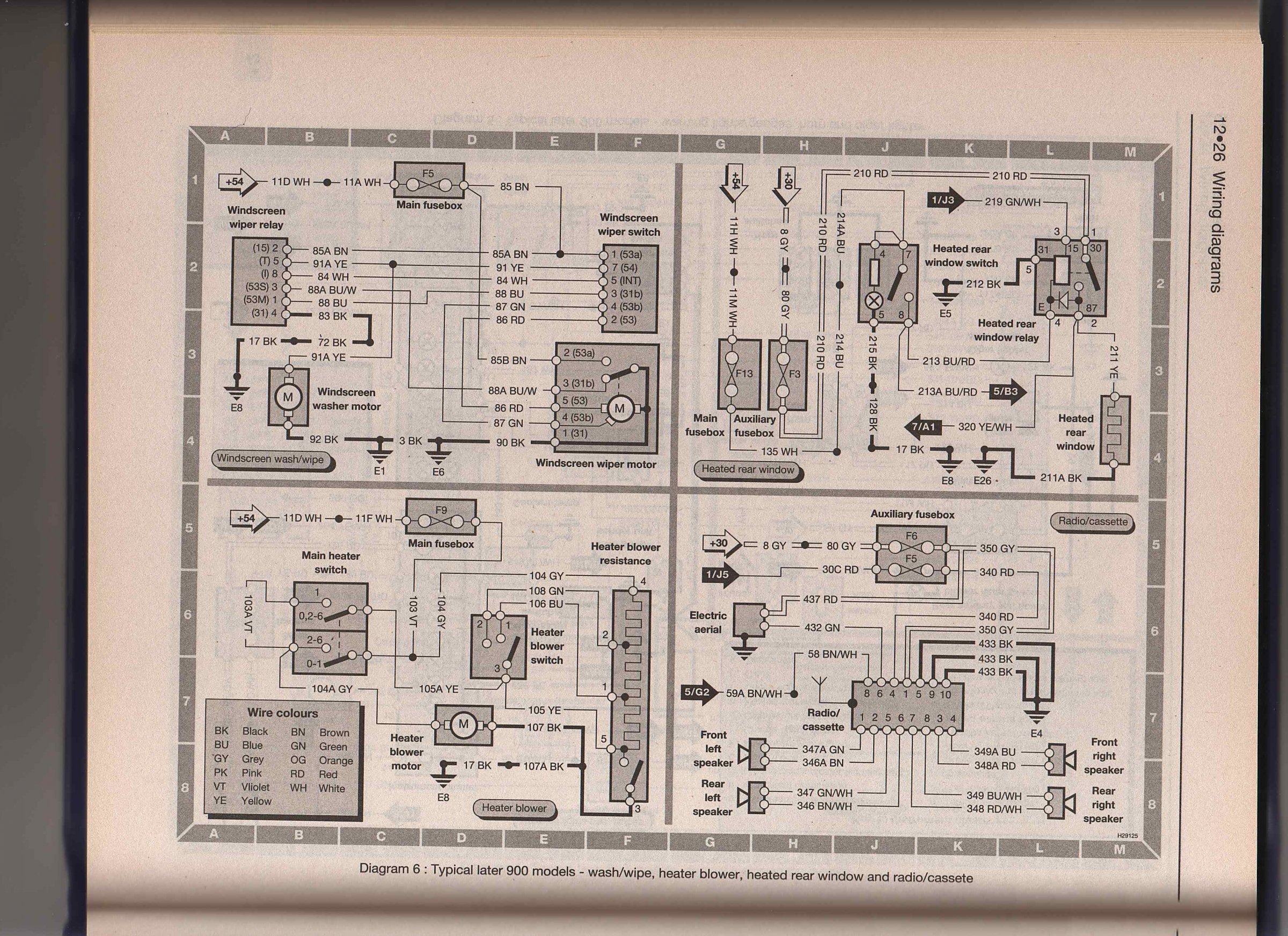

Hier noch einen Kabelplan , eine Frage von mir, bei Kurvenfahrt (li oder rechts) aber nur da, knackt es deutlich irgendwo in der Aufhängung oder Lenkung vorne Links, Idee?? Gruß
