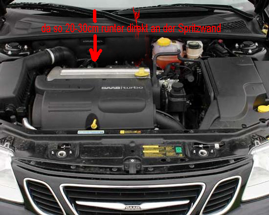

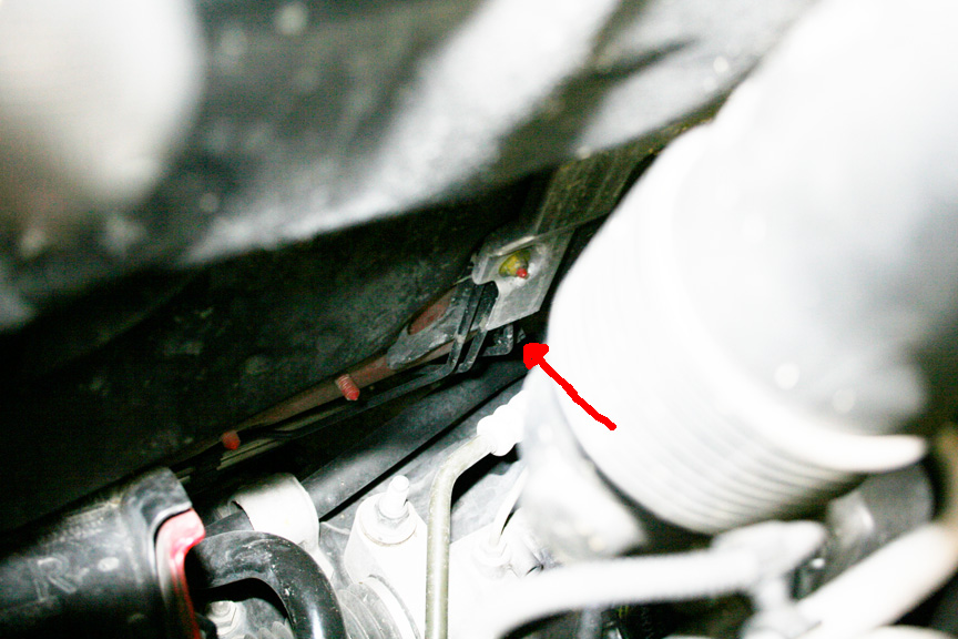

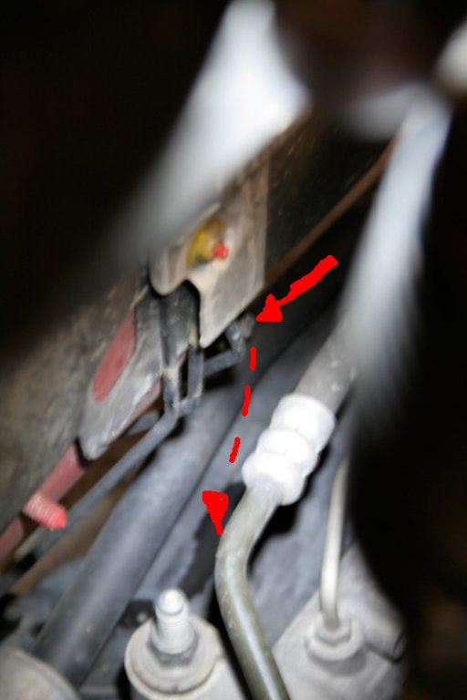

Versuch es jetzt nochmal hier, nachdem die Identifizierung dieses Teils in einem anderen Fred ein Mysterium geblieben ist. Ich meine nicht die Leitungen (möglw. ABS Leitung) sondern das Teil welches direkt an der Pfeilspitze liegt. Könnte es ein Ablaufschlauch des Wärmetauschers/Klima sein? Dort tropft es ziemlich.
[ATTACH]50947.vB[/ATTACH][ATTACH]50948.vB[/ATTACH][ATTACH]50949.vB[/ATTACH]

könnte das der Kondenswasserablauf des Verdampfers sein?

mach ich morgen, fahr mal zum ÖAMTC auch auf die Gefahr hin das das eh so gehört. Hab die Klima in Verdacht, könnte ein Serviceschlauch oder eben ein Ablaufschlauch sein, die Klima sitz ja direkt dahinter.

Finger anfeuchten, grauen Belag abstreichen und mit der Zunge auf Geschmack testen.
Macht jeder Mechaniker so, wenn er sich nicht sicher ist (hat bisher auch noch keinen umgebracht).
Hat er doch schon selber gemacht. Schmeckt nach nichts...
so war in der Garage – dieses Teil ist definitiv ein Ablaufschlauch für Kondenswasser des Verdampfers/Wärmetauschers (wie vermutet), da darf es also tropfen. Ansonst ist die Wasserpumpe etwas undicht und bei höherem Druck auf das Kühlsystem verliert er etwas Kühlwasser.
