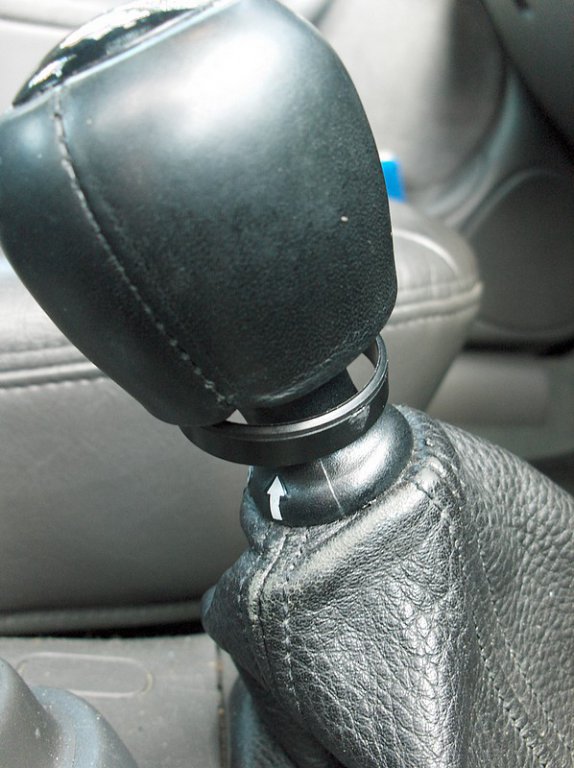

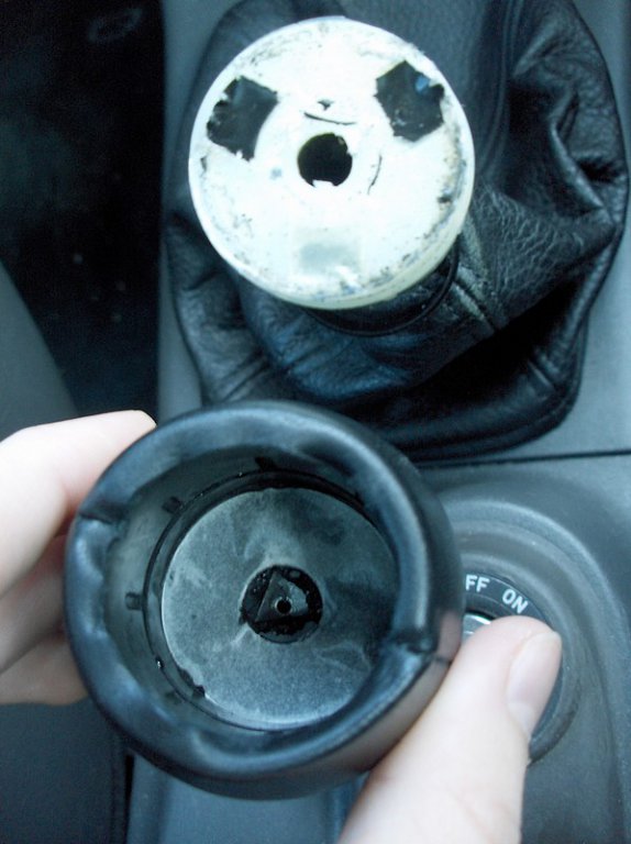

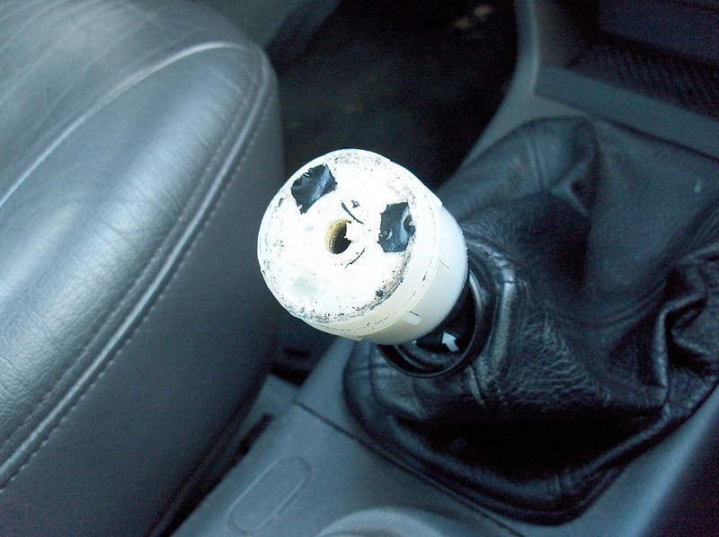

Bräuchte mal wieder einen kleinen Tipp bzw. Verifikation meiner geplanten Vorgehensweise. Über den Wechsel vom Schaltknauf hab ich in der Suche und im Netz schon ne Menge gefunden. Aber mein Knauf ist eigentlich noch griffig und ledrig, nur leider lose...
Sprich: Die Lederhülle dreht sich um den weißen Plastikklumpen am Gestänge (siehe Bilder). Meine einzige Idee war bis jetzt, mit schwerem Klebstoffgeschütz, also 2-Komponenten Kleber aufzuwarten. Sozusagen eine Endlösung, klappt oder kaputt :biggrin:
Und zwar das Ganze seitlich rundrum angebracht und nicht wie bei meinem ersten Versuch mit der Heißklebepistole nur oben drauf :rolleyes:
Gibts sonst andere Vorschläge oder Erfahrungen?
Gruß David
[ATTACH]51041.vB[/ATTACH][ATTACH]51042.vB[/ATTACH][ATTACH]51043.vB[/ATTACH]
Edit: Achso, vergessen: Was mach ich mit dem kleinen Kunststoffring der auf dem letzten Bild lose zu sehen ist? Den schiebe ich jetzt immer mal wieder ins Leder hoch, wenn sich der Knauf aber mal wieder dreht, fällt er wieder runter. Müsste der eigentlich fixiert sein? Muss sich der untere Lederrand da drum herum schlagen und auch geklebt werden? Oder soll ich ihn vielleicht erstmal dranlassen und hoffen, dass wenn sich der Knauf nicht mehr dreht das doofe Ding auch nicht mehr rausklackert und wenn doch einfach abkneifen?

Bevor Du Dich an die "Endlösung" machst, probier doch erstmal, zwei oder drei Streifen doppelseitiges Klebeband über die weiße Hülse zu kleben,
und zwar von der Wandung nach oben über die obere Fläche herüber auf dem gegenüberliegenden Teil der Wandung wieder herunter (damit Du
die Klebestreifen beim Aufstülpen des Knaufs nicht herunterschiebst), und das ganze ein paar mal über Kreuz.
Der Knauf wird dann wahrscheinlich recht schwer zu montieren sein, aber dafür sollte er auch entsprechend halten, denn Klebeband kann zum Teil
super hohe Schubkräfte aufnehmen.
Gruß, Gunnar
Stimmt, ist auch ne gute Idee. Es gibt ja auch so dünnes, wie Tesafilm, damit könnte das Montieren auch ne lösbare Aufgabe sein! Danke Gunnar :)

Vergiß es. Spare Dir die Mühe....das hält nicht.
Heißklebepistole tuts gut. Sollte aber auch seitlich, nicht nur oben verklebt werden. Den Kleber am Besten in dern Knauf und dann richtig draufdrücken....
Ich hab die Klebebandvariante jetzt erstmal durchgeführt. Drei Streifen von Seite über "Dach" zu Seite und dann noch einen unten radial drumherum. Es hält zunächst gut, mal sehen wie es ist wenn ich nicht mehr dran denke, also im Betrieb.
