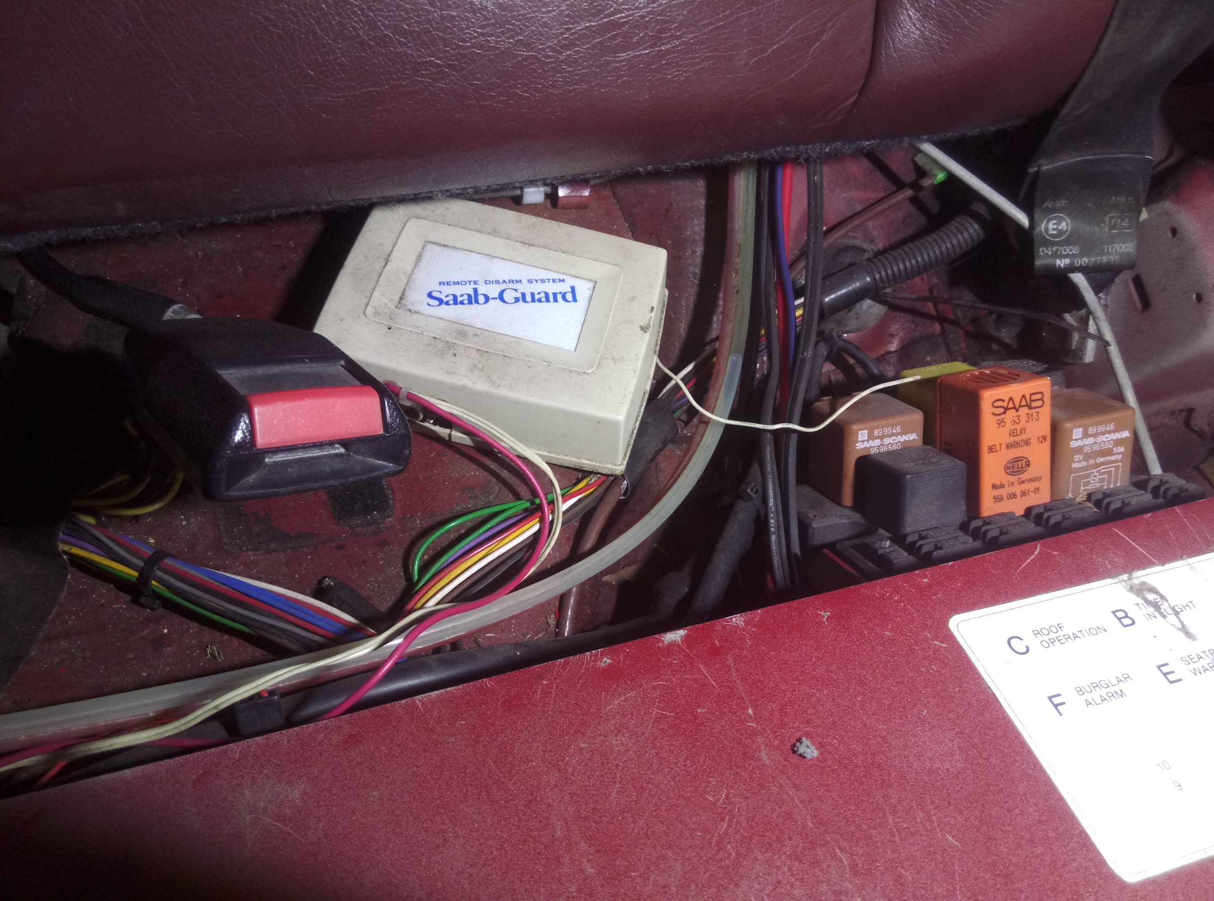

Hallo zusammen,
da ich auch einen Einwanderer habe, bin ich auf dieses Thema gestoßen. Ich habe folgende Problem(chen) mit der Elektrik. Im Bentley habe ich schon nachgesehen und daher erste Ideen. Dieser Thread bringt hat aber fast zu viele Informationen ;-), was mich jetzt in der Diagnose verunsichert.
Was funktioniert nicht?:
  • Wenn ich die Türen öffne, und der Lichtschalter auf Stellung 1 ist, habe ich gar kein Licht. Stellung 2 (Dauerlicht) funktioniert
  • Einen Gong gibt es zurzeit gar nicht
  • Die Anschnallerinnerungsanzeige bleibt dauerhaft an
schon geprüft:
  • Türschalter funktionsfähig (Beide Schalter gleichzeitig betätigt - Relais unter Rückbank schaltet)
  • Lichtschalter selbst gerade in Prüfung
meine Vermutung:
In beiden Systemen spielt das Relais 82 (Sicherheitsgurt/Schlüsselwarnung) eine Rolle. Das Relais 151 (Verzögerungsrelais Innenlicht) würde wahrscheinlich gar nicht wirksam, wenn 82 defekt ist, oder?
Es liegen noch zwei abgeklemmte Steuergeräte unter dem Sitz. VIHICLE ALARM System und die graue Box (SAAB GUARD). Zustand siehe Bild.
Danke vorab.
