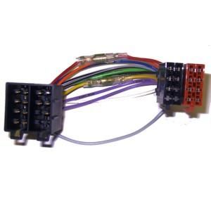

Ja, KL15 (Zündplus) mit KL30 (Dauerplus) am Stecker tauschen oder Adapter verwenden.
[ATTACH]52713.vB[/ATTACH]
öhm.. und wo befinden sich die genannten kontakte?
Sry...Bei den Steckern haperts immer ;)
BZw.: Wie tauscht man sie am besten?
Oben im Link sind die Steckerbelegungen mit Nummer, weiter unten die Belegungen der Fahrzeuge (schauen bei Saab 900):
http://www.selfmadehifi.de/hifi/iso.htm
Pin 4 und 7 müssen getauscht werden.

Nun ja, der Adapter, der die beiden Leitungen Tauscht ist das sicherste. Ansonsten kann man die Wiederhaken an den Kontakten am Stecker mit einem sehr kleinen Schraubendreher vorsichtig gerade so weit zurückdrücken, dass man den Kontatk aus dem Steckergehäuse ziehen kann. Das Radio müsste zwei ISO-Stecker haben, einer für 12V, Motorantenne und Bus, der zweite für die Lautsprecher.

Ah, ok. Ich bin mir nicht sicher, aber es gibt zwei verschiedene Signale. Einmal die geschaltete Spannung Zündung ein. Die geht weg, wenn du den Motor ausschaltest. Das andere Signal, das das Abziehen des Schlüssels meldet, gehe aber meine ich über den Bus. Und mit dem Fahrzeugbus des 931 kann das Alpine Radio nichts anfangen. Daher gibt es nur zwei einfache Möglichkeiten: Entweder so wie jetzt oder beide +12V Anschlüsse auf Dauerplus, dann musst du aber selber dafür sorgen, dass das Radio ausgeschaltet wird.
Alternative wäre für das geschaltete +12V statt der K15 (30-15) die K-X (30-X) als Spannungsversorgung zu wählen. Die müsste eine Stufe länger auf 12V bleiben. Wobei sich hier die verschiedenen Schaltpläne hinsichtlich der Standardverdrahtung für das Radio widersprechen. Und 30-X liegt natürlich nicht hinter dem Radio parat, die müsste man sich irgend woher holen, Absicherung nicht zu vergessen.
Okay... Da hört sich die Variante mit dem neuen Dauerplus fast am idealsten an. Danke für die schnelle Rückmeldung.
Gibt es hinterm Radio schon ein "fertiges" Dauerplus oder muss man das in dem Moment neu ziehen lassen?
Ja klar, die Dauerplus liegen doch schon einmal am Radio an. Es müsste also nur der Eingang für geschaltete 12V auf den gebrückt werden. Und das Kabel mit dem geschalteten 12V natürlich isolieren.
