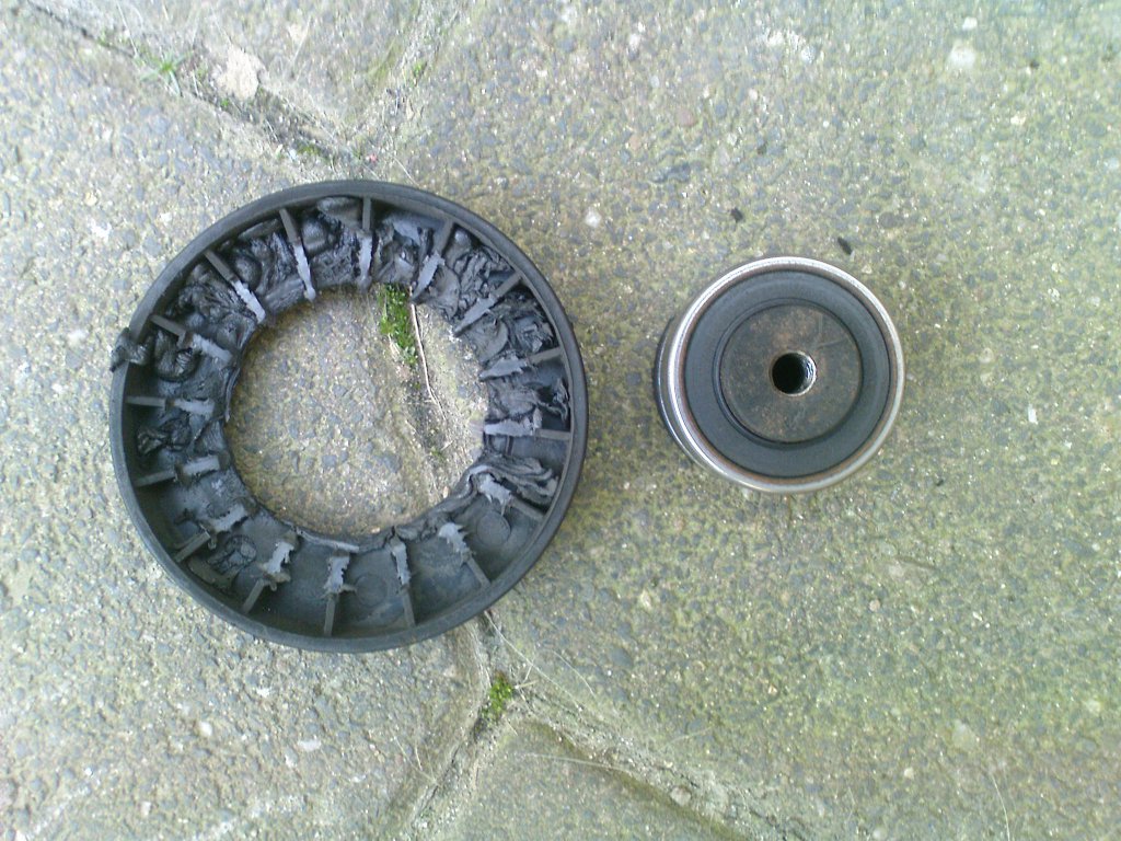

@t9k: Es kann auch die Spannrolle sein...so sah meine aus, als ich sie wechseln mußte:
[ATTACH]51313.vB[/ATTACH]
Da hat wohl irgendwie das Lager gefressen, während die Spannrolle vom Riemen weiterbewegt wurde...
Interessant ist dabei, daß nicht der Riemen über die Rolle gerutscht ist, sondern sie tatsächlich mitgedreht hat.
