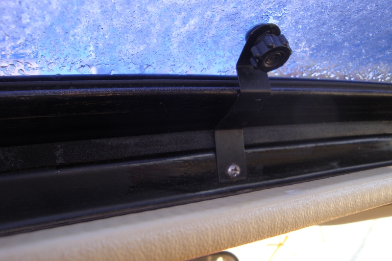

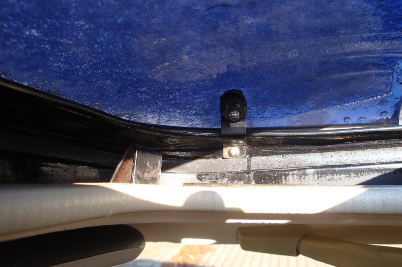

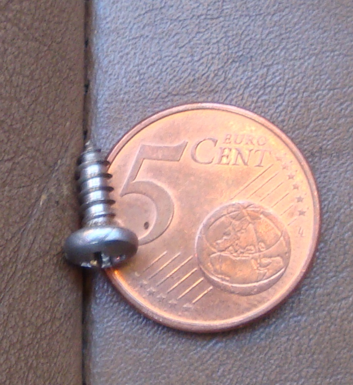

Die Sonne scheint, der Schnee ist weggetaut. Hier die Bilder:
[ATTACH]51422.vB[/ATTACH][ATTACH]51423.vB[/ATTACH][ATTACH]51424.vB[/ATTACH]
Besten Dank für die Photos.

[ATTACH alt=Schraubengroesse.JPG]51422[/ATTACH][ATTACH alt=Befestigung_mitte.JPG]51423[/ATTACH][ATTACH alt=Befestigung_re.jpg]51424[/ATTACH]

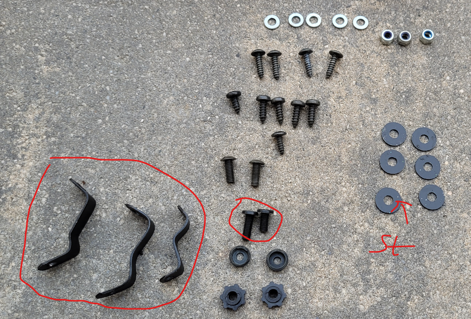

Wenn ich es richtig sehe, brauche ich außen zwei kurze Halter und innen einen langen?
Abgesehen davon, dass die Halter nicht passen, habe ich auch nur zwei Kunststoffschrauben im Halterungsset geliefert bekommen. So kann das wohl nicht funktionieren?????:stupido3::hmpf:
Statt Gummischeiben gibt´s schlecht lackierte Kotflügelscheiben, wie lange der Windabweiser damit halten würde?´
[ATTACH type=full" alt="1711053187175.png]270170[/ATTACH]
Mit den Haltern hast Du recht. Du brauchst 3 Rundkopfschrauben. So wie es aussieht die über den rot eingekreisten. Dazu die Plastikmuttern ganz unten. Aber wie gesagt 3 Stück.

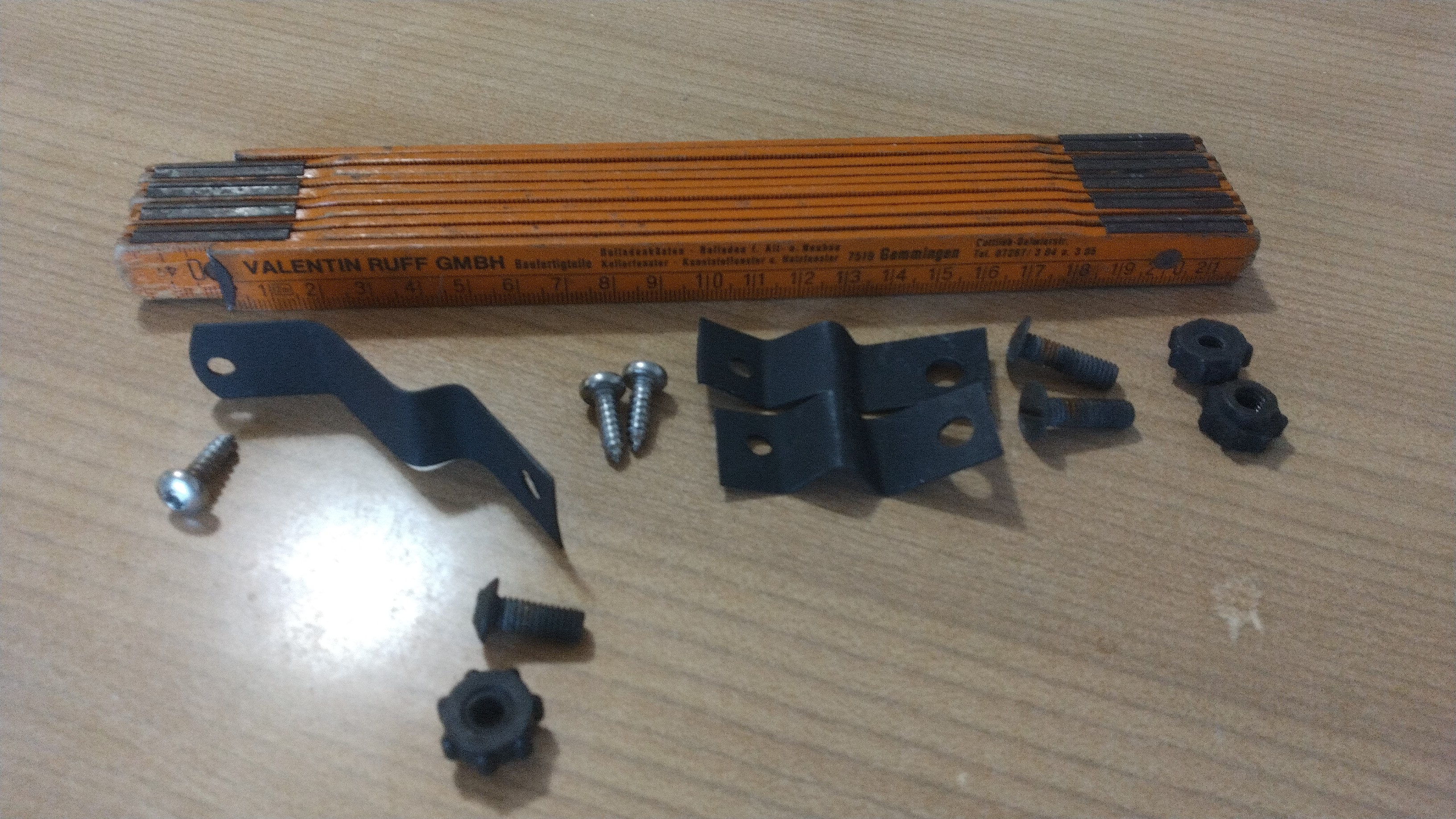

Anbei ein Foto mit dem selbstgebastelten Set für das CC:
